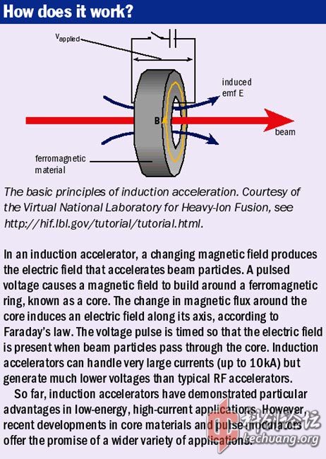

2.线圈脉冲直线加速器,这与线圈炮类似,内部电场与加速电子组成1圈回路,与外围多级脉冲线圈相作用。
下图为原理介绍

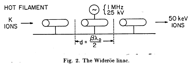

古代或科研射频加速器使用一串桶状电极,电压处于加速半周时,粒子处于两个电极之间,被加速;回拉半周时粒子处于桶形电极内部,电场在轴向分布较均匀,基本不受力靠惯性飞出,调节频率与电极长度,使得电子恰好飞出桶状电极时,射频电压回到加速半周。
下图为古代或高能量科研射频加速器的简化图:

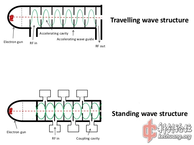

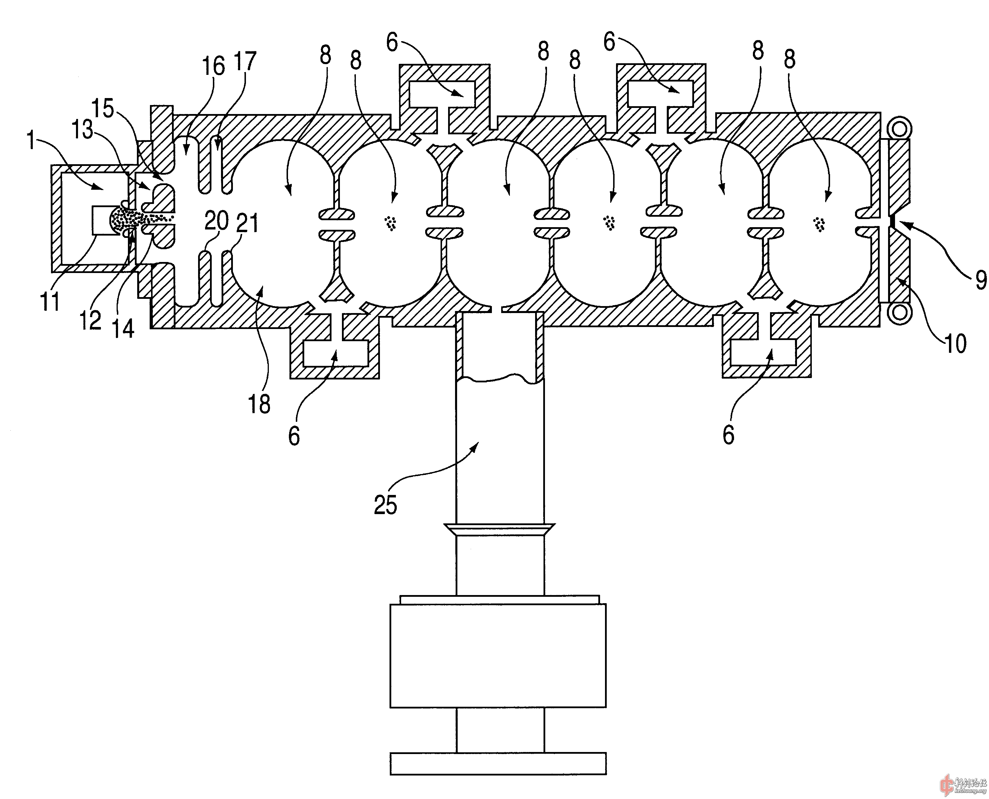

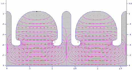

现代射频加速器在波导腔内形成驻波或行波:
驻波波导中粒子在加速半周期内恰好在驻波波峰,在回拉半周期内,恰好在波导挡片处,处于驻点,不受力;行波波导中粒子行为类似冲浪,乘着行波的某个部位向前移动,用通俗语言难以描述准确,请参考谷歌旗下视频网站的视频,有动画解释。
下图为医疗波导LINAC: linacDiagram.jpg
参考CERN资料:XXXXXXXXXXXXXXXXXXXXXXXXXXXXXXXXXXXXX
最常见的LINAC,为医用射线放疗机。使用射频加速器的原理,做的比较集成,大约冰箱体积达到25MeV。医疗加速器中,电子加速器常常在出口处真空内安装伺服钨转换靶,以转换成X射线;同时在需要电子束疗时移出钨靶和空间整形滤片等,电子束直接从窗口射出。由于转换效率低,工作在x射线模式时,电子加速器的流强极大,若靶位传感器(通常为微动开关)失效,同时靶又在取出状态,将造成极大(通常致死)的电子束剂量。此类仪器比较危险,IAEA报道多起事故。

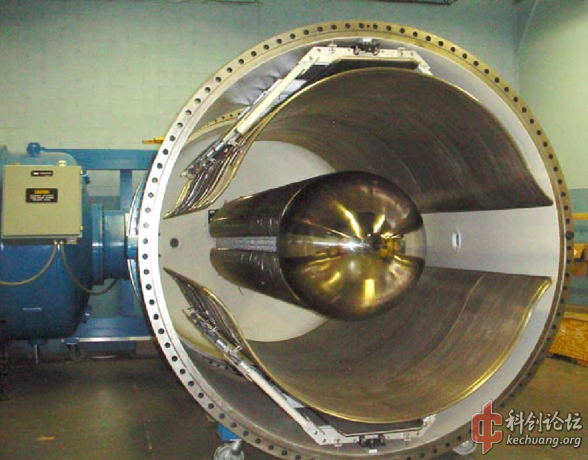

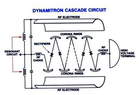

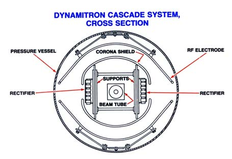

国内工业用的最多的,是dynamitron型廉价山寨加速器,其实除了尺寸,与本坛爱好者的作品。。。没什么本质区别。
dynamitron加速器的本质是一种馈电方式修改成感应,且省去实体高压电容的C-W整流结构,工作在百khz频率。这看起来。。很好diy啊。。
Fig-18-Diagram-of-a-Dynamitron-parallel-coupled-cascade-rectifier-system-side-view.jpg
Fig-19-Diagram-of-a-Dynamitron-parallel-coupled-cascade-rectifier-system-end-view.jpg
