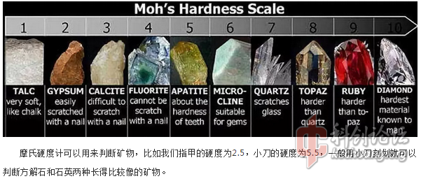

  钻石在矿物学上我们称之为金刚石,其化学性质稳定,具有耐酸性和耐碱性,硬度高,光泽极强,导热系数极高。它是自然界所有矿物中硬度之首。德国矿物学家Friedrich Mohs 选择硬度不同的十种矿物作标准,组成摩氏硬度计,共分十度:1滑石、2石膏、3方解石、4萤石、5磷灰石、6长石、7石英、8黄玉、9刚玉、10金刚石。金刚石作为最硬的矿物除了被当做宝石,还被应用在各个领域,比如金刚笔切割玻璃、高压腔内部材料等等。

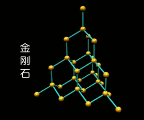

    那么,硬度为10的金刚石是由什么组成的呢?你一定觉得难以置信,它与石墨组成元素是一样的,它们都是碳元素的单质,同样是碳原子组成,金刚石硬度极高而石墨却很柔软(石墨硬度仅为1,铅笔芯就是石墨做的);这是因为它们的矿物晶体结构不同,也就是碳原子排列方式不同。金刚石的碳原子是立方面型晶胞的晶体结构,碳原子形成一种四面体结构,把四个最相近的原子绑定到一起,这种四面体结构很难被破坏;而石墨是层状结构,它们的原子在同一个平面上形成,每个原子之间形成120度的夹角,很容易被外力破坏掉。这种由同样的单一化学元素组成,因排列方式不同,而具有不同性质的单质称之为同素异形体。
