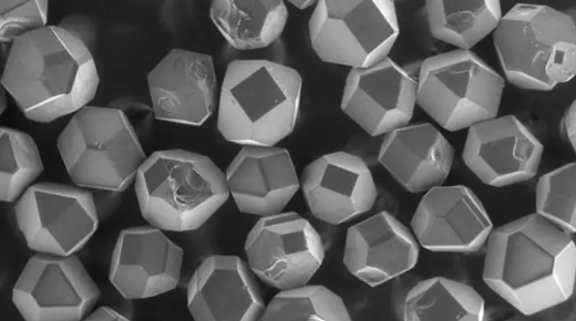

       纳米金刚石早在三十多年前就已被研制出来,这种粒径在1~100nm的金刚石晶粒存在形态,兼有金刚石、纳米材料的特性,例如高硬度、高耐腐蚀性、高热导率、低摩擦系数、低表面粗糙度、大的比表面积、生物相容性、高的表面活性等。
       根据存在形式,纳米金刚石可分为单分散的纳米金刚石粒子和纳米金刚石多晶两类;从空间尺度分类,纳米金刚石分为纳米金刚石膜、一维金刚石纳米棒和二维金刚石纳米片,三维纳米金刚石聚晶颗粒以及零维纳米金刚石单晶颗粒。
       纳米金刚石颗粒的合成方法主要有静压合成、金刚石单晶粉磨、爆轰法三种,且都已应用于工业化生产。此外金刚石薄膜或涂层根据颗粒大小分为微米级和纳米级,其中纳米金刚石薄膜是利用CVD方法生长出的纳米级晶粒组成的金刚石膜,这种薄膜光滑、致密、无孔,是制备生物传感器以及生物医学仪器的关键材料。
