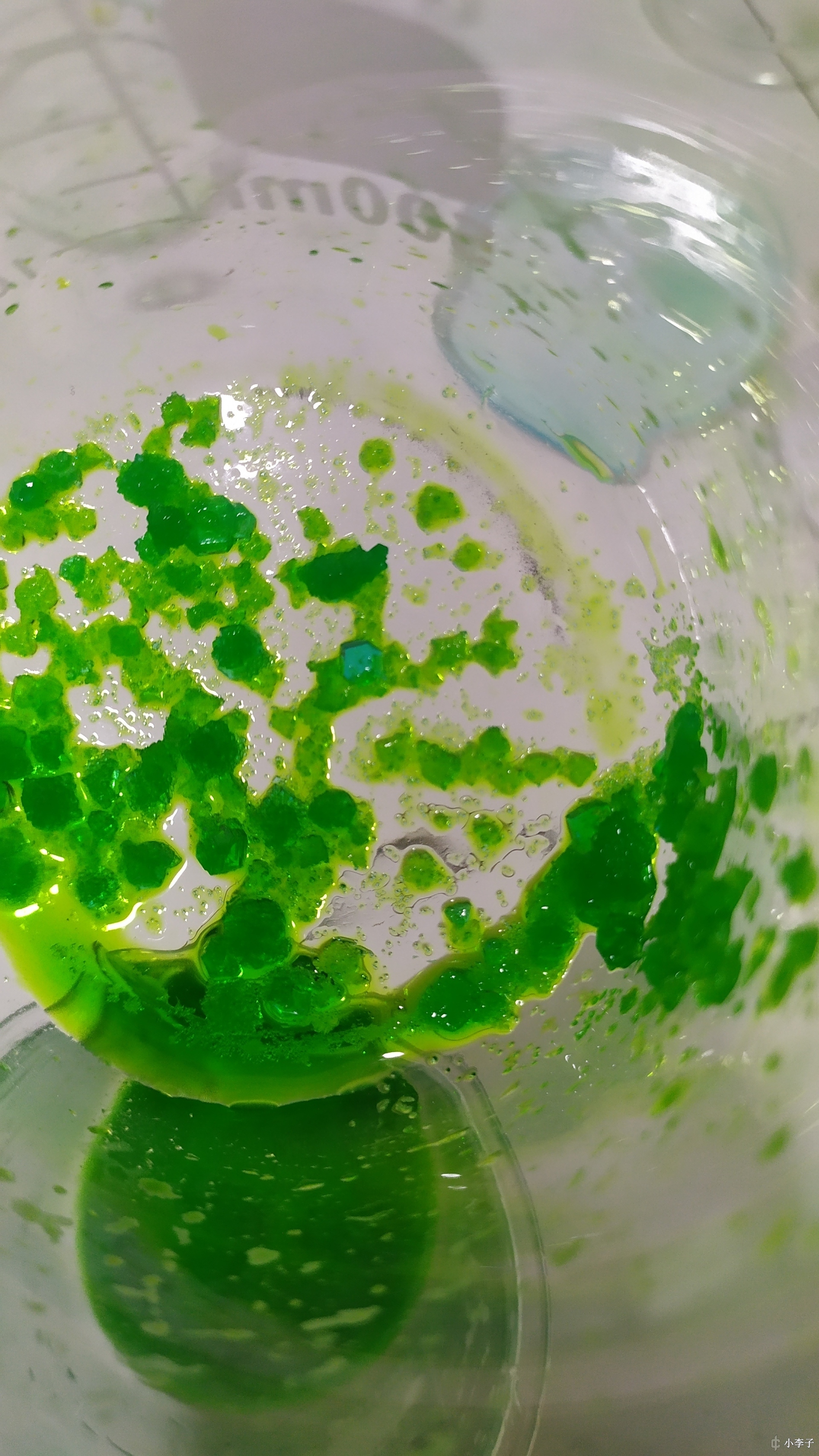

     1,称取摩尔比为1:2的氯化铜和氯化钾放入烧杯中
     2,加入热水便加热边搅拌,等到固体溶解的差不多就停止加水
     3,过滤然后加热到80°左右停止加热,静置等待晶体析出
     4初次结晶基本上是氯化钾
    把氯化钾过滤掉继续加热并蒸发掉少量溶液降温结晶通过多次观察得道合适的溶液 ,能观察到接近于天蓝色晶体出现就可以了,然后就把溶液过滤出来放入结晶皿中培养晶核。

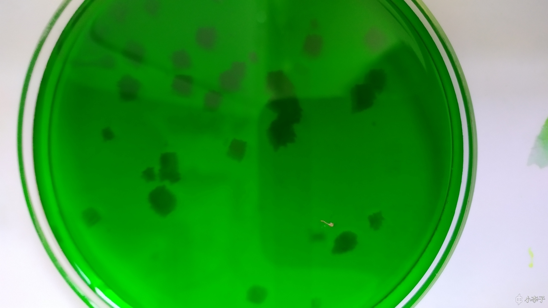

    5.吧上一步得到的母液放入培养皿几天后有小晶体析出
挑选规则的晶核
(其实我觉得这些晶核都挺好看的,哈哈)
将晶核放入母液中培养,盖长纸防止灰尘落进去
(培养了几天出事故了,那天下雨屋里比较热然后晚上就把窗子打开了,结果早上被冻醒了,抬头一看温度计从28°掉到了24°然后我就慌了,跑去看晶体果然不出我所料)得出一个结论这个培养这个晶体要注意温度,于是在后来的培养中我都很小心.
