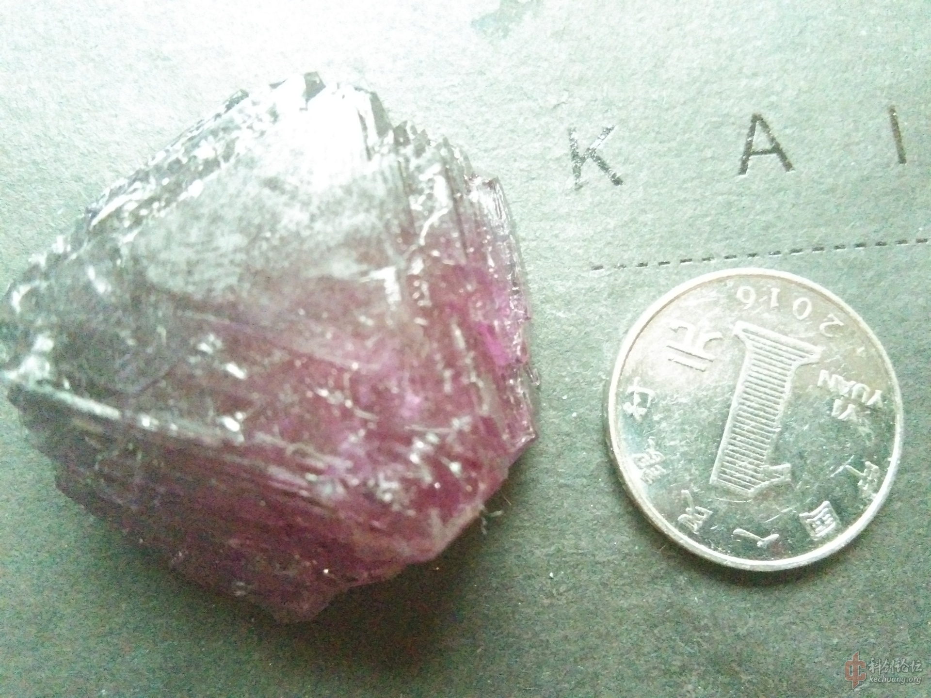

里面是一些小的晶核
将其培养成大一点的
悬挂所使用的
结晶方法:1·本次所使用的配置比例为1:2,用起配置过饱和热溶液,再静置等其析出晶体,这一过程千万不要碰溶液
 2·用第一次配置的母液,将析出的晶体绑在绳上,等其晶体的生成
注意事项:这两种化学药品有弱毒,配置和制作过程中带着手套进行

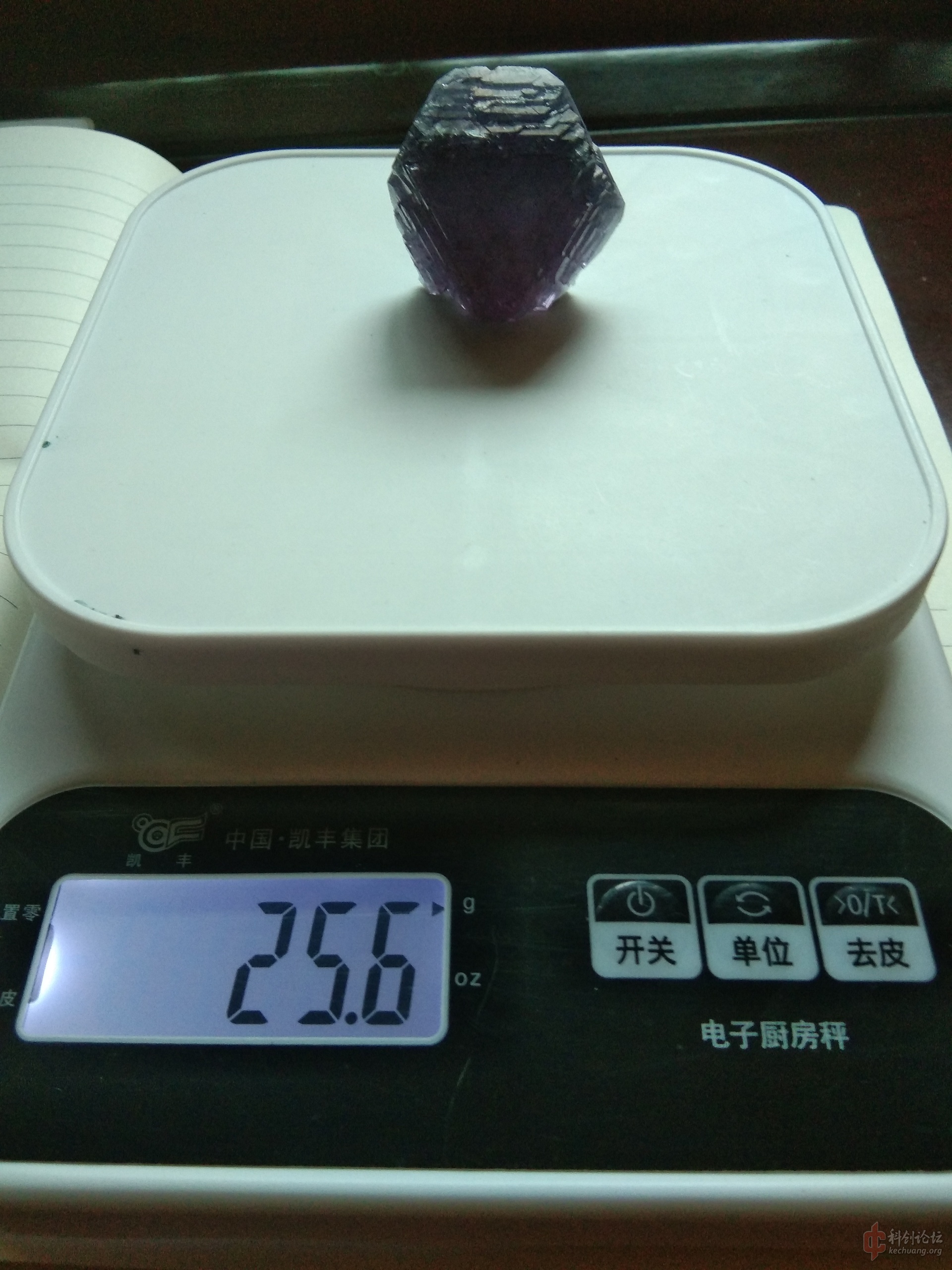

成品
IMG_20200823_091500.jpg IMG_20200829_164147.jpg IMG_20200829_164147.jpg IMG_20200829_164147.jpg IMG_20200829_164335.jpg IMG_20200823_091515.jpg

您好,请问有无晶体成长过程的图片和与具有厘米刻度测量仪器的晶体体积参照图,若有,请尽快补充
评论(2)
六神作者
3年8个月前 IP:陕西
885510
引用哈哈哈哈哈士奇发表于4楼的内容
好了
哈哈哈哈哈士奇
3年8个月前 修改于 3年8个月前 IP:辽宁
885523
【作品提交成功】您好,该作品符合本次比赛的作品提交规则,成功参赛,参赛作品号为[8],作品类型:B1(混合物独立晶体)
