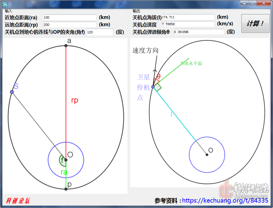

卫星入轨关机点参数计算软件
2021/08/24
IP:浙江
上图:
附件如下:
attachment icon 入轨.rar 839.14KB RAR 48次下载
上面这个是全家桶,包含源代码,绘图的源文件。下面这个是程序。本人编程水平有限,用的是易语言编写,比较垃圾,但好歹能用。
attachment icon 入轨计算.rar 670.69KB RAR 56次下载
后续也许还会增加更多的功能。等消息吧。

地下的是两张示意图,不会动。
