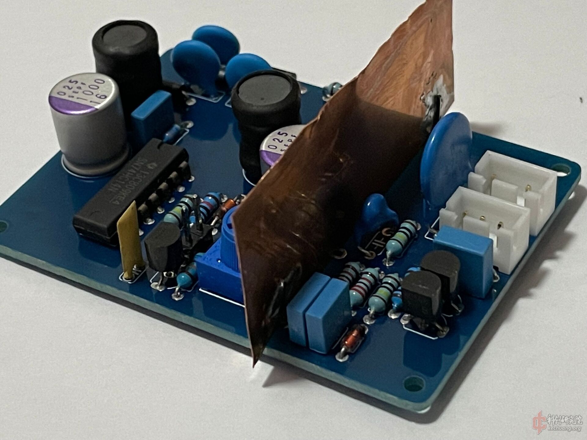

复刻了一个Theremino的声卡能谱,大家推荐哪款声卡?
CCH2021/09/28核技术与核仪器 IP:江苏
做了这样一个theremino的声卡能谱部件,焊工一般哈哈,能力有限就完全复刻了现有的方案😂,大家推荐用哪款声卡?我网上买的几款最低都有3mVpp,他们推荐要0.3mVpp左右,找不到啊。

中间可以加个10倍的放大器吗。。

中间可以加个10倍的放大器吗。。
这...我下单了一个和他们用的完全一样的声卡,等到了试试看😀

高压500-1000V都可以正常产生,声卡买了几个拆坏了,有空再继续更吧。
