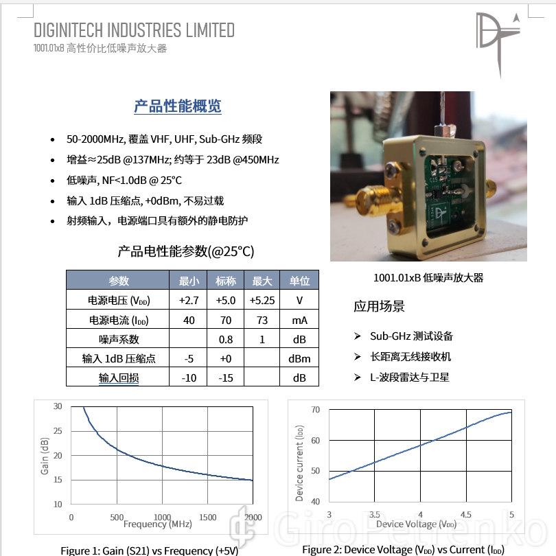

产品概览
• 50-2000MHz, 覆盖 VHF, UHF, Sub-GHz 频段
• 增益≈25dB @137MHz; ≈23dB @450MHz
• 低噪声, NF<1.0dB @ 25°C
• 输入1dB压缩点, +0dBm, 不易过载
• 射频输入,电源端口具有额外的静电防护
附数据手册:
attachment icon 1001_01xB_低噪声放大器.pdf 344.67KB PDF 150次下载 预览
attachment icon 1001_01xB_Datasheet_RevA.pdf 345.88KB PDF 133次下载 预览
