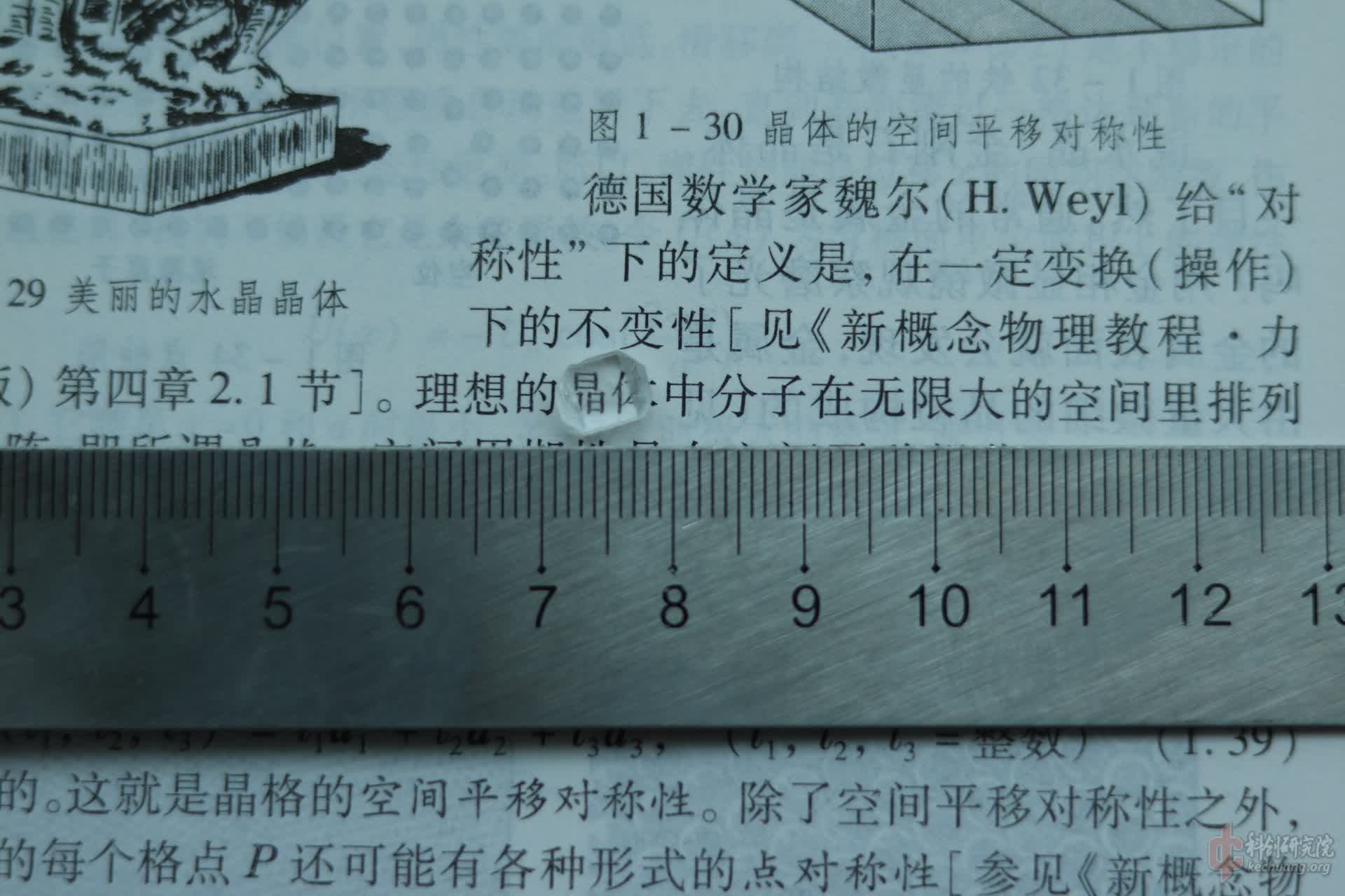

本作品参加晶体创作比赛的“加工”“功能”“报告”三个维度。下图为未加工前晶体尺寸与透明度展示,其余图片将插入到下文中相应位置。

大家可能注意到晶体尺寸不算大,这是因为同类大晶体生长在业余界已经是烂大街的成熟技术,但是需要较长的时间与较多的精力投入,而展示该晶体的一些简单的应用并不需要太大的晶体,所以就没有制备尺寸更大的晶体。当然假如实际应用于高功率激光器中,那么更大尺寸的高质量晶体是必需的。

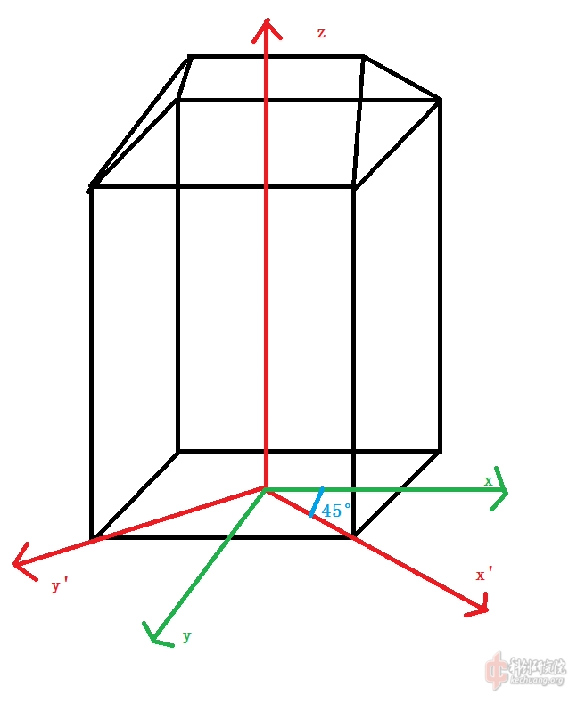

泡克尔斯效应及其物理机制已在笔者参赛作品《从几道物理竞赛趣题看近稳恒电磁场与光波在晶体中的相互作用及其应用》中简要介绍,在此不再赘述,仅针对磷酸二氢钾(下文简称KDP)的泡克尔斯效应作一简要介绍。当沿磷酸二氢钾z轴加上外加电场时,其将变为双轴晶体,电场方向沿x',y',z的光的折射率分别为$n_o-kE$,$n_o+kE$,$n_e$。将磷酸二氢钾晶体沿x'Oy'平面切割,让光沿z方向传播,则其两个方向的偏振光就产生光程差,这个光程差只与外加电压大小和晶体本身性质有关,与晶体厚度无关,且在外加电压等于0时光程差为0,这就是泡克尔斯效应的纵向应用。而若使光沿x'或y'传播,在加电场后也能产生附加的光程差,这就是泡克尔斯效应的横向应用,但是此光程差与晶体切割形状有关,且在无外加电场时还有自然双折射贡献的光程差,这一光程差随温度的变化非常显著(对于10mm长度的晶体温度变化1摄氏度就可以使可见光两偏振方向的相位差变化π量级),若不采取恒温或补偿措施将导致电光调制晶体无法正常使用。因此我们选择了纵向应用的方式。
泡克尔斯盒的结构如下图。当无外加电场时,入射晶体的线偏振光在x'和y'的分量无相位差,在出射偏振片处发生相长干涉,从而使得偏振光能顺利通过。当有外加电场时,两偏振光出现相位差,干涉后光强下降,当相位差增加到π时,光强下降到最小,此时的电压被称为半波电压,对于KDP而言,其纵向应用的半波电压约为8kV。
