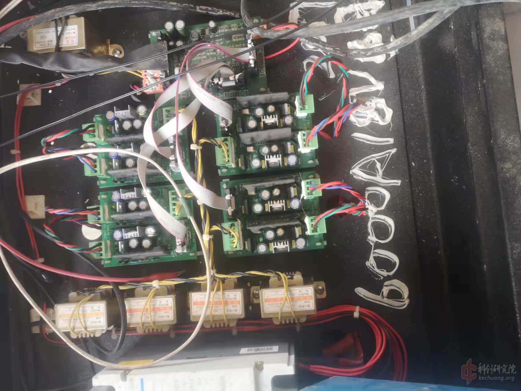

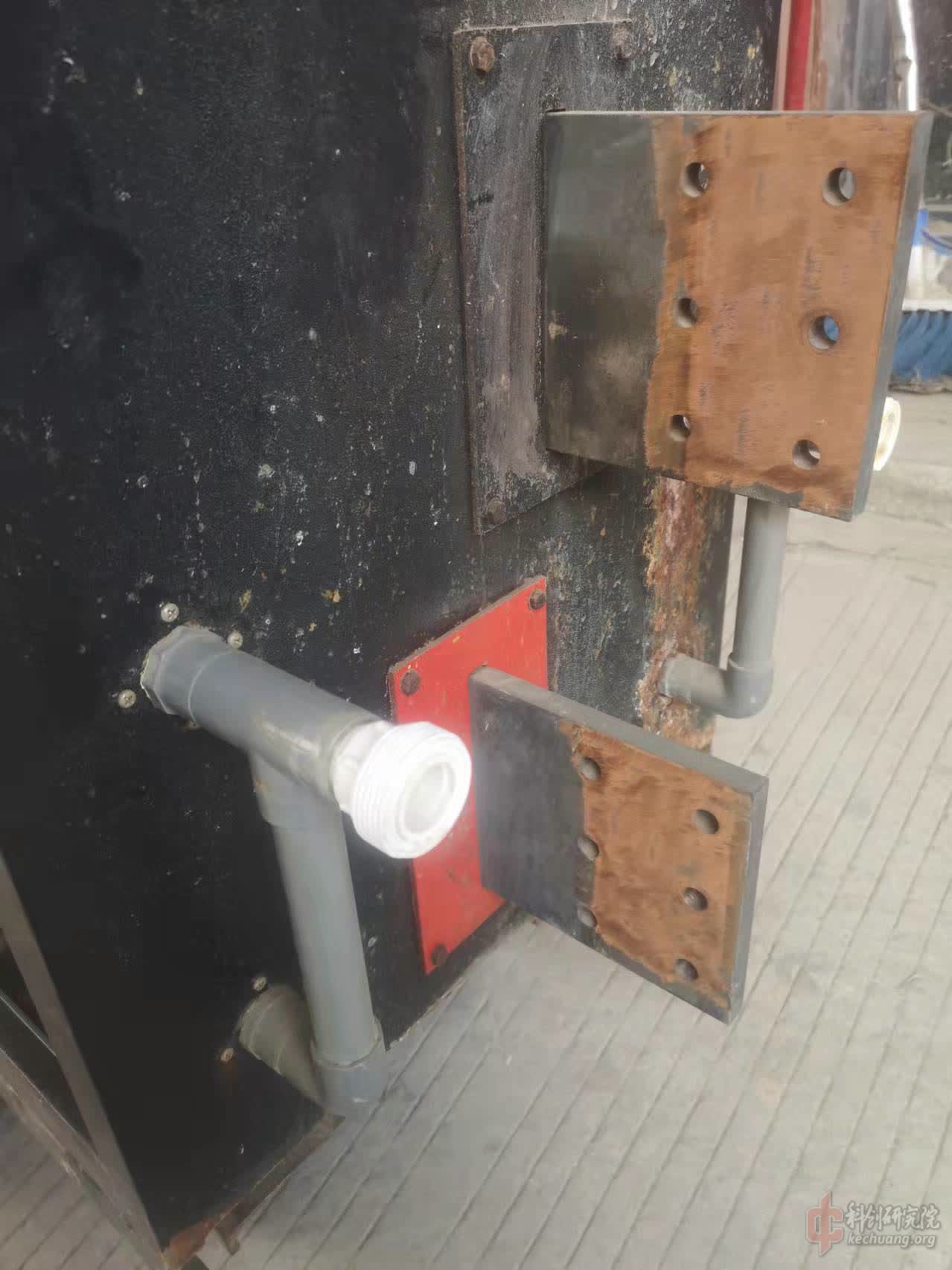

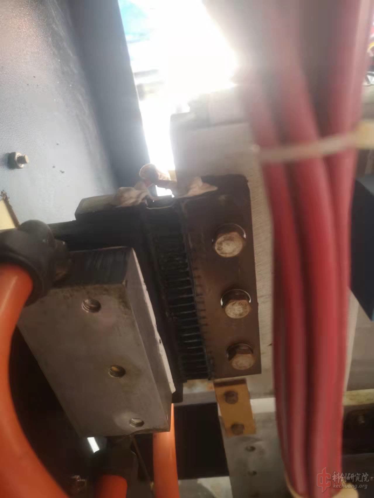

电气参数:输入:3P 380v 50HZ
                 输出:高频直流脉冲 18V 6000A
原理:三相380V工频电源经过整流桥整流成直流高压,然后由2个FF300R12KT4 半桥IGBT模块组成的H桥逆变成高频交流电,经高频变压器降压,然后整流不滤波输出。
注:本机有两套整流逆变整流系统,互为并联,提高输出电流能力。

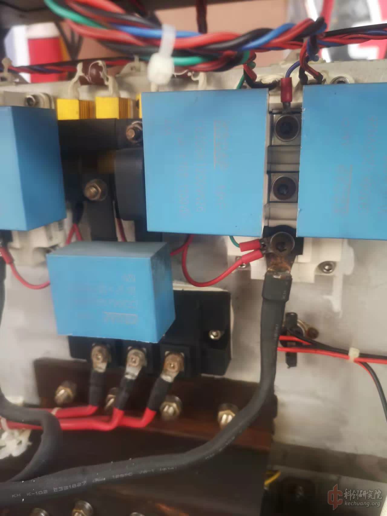

蓝色模块是啥?是变压器么?

蓝色的是薄膜滤波电容,3个30μf 1200v、2个20μf 1200v并联使用。
这个被水管环绕的铜疙瘩是变压器,上下两个半圆是绝缘的,做为变压器的两个不同相输出接到全波整流的二极管上。它们的公共端直接接到输出的负极铜排了。
