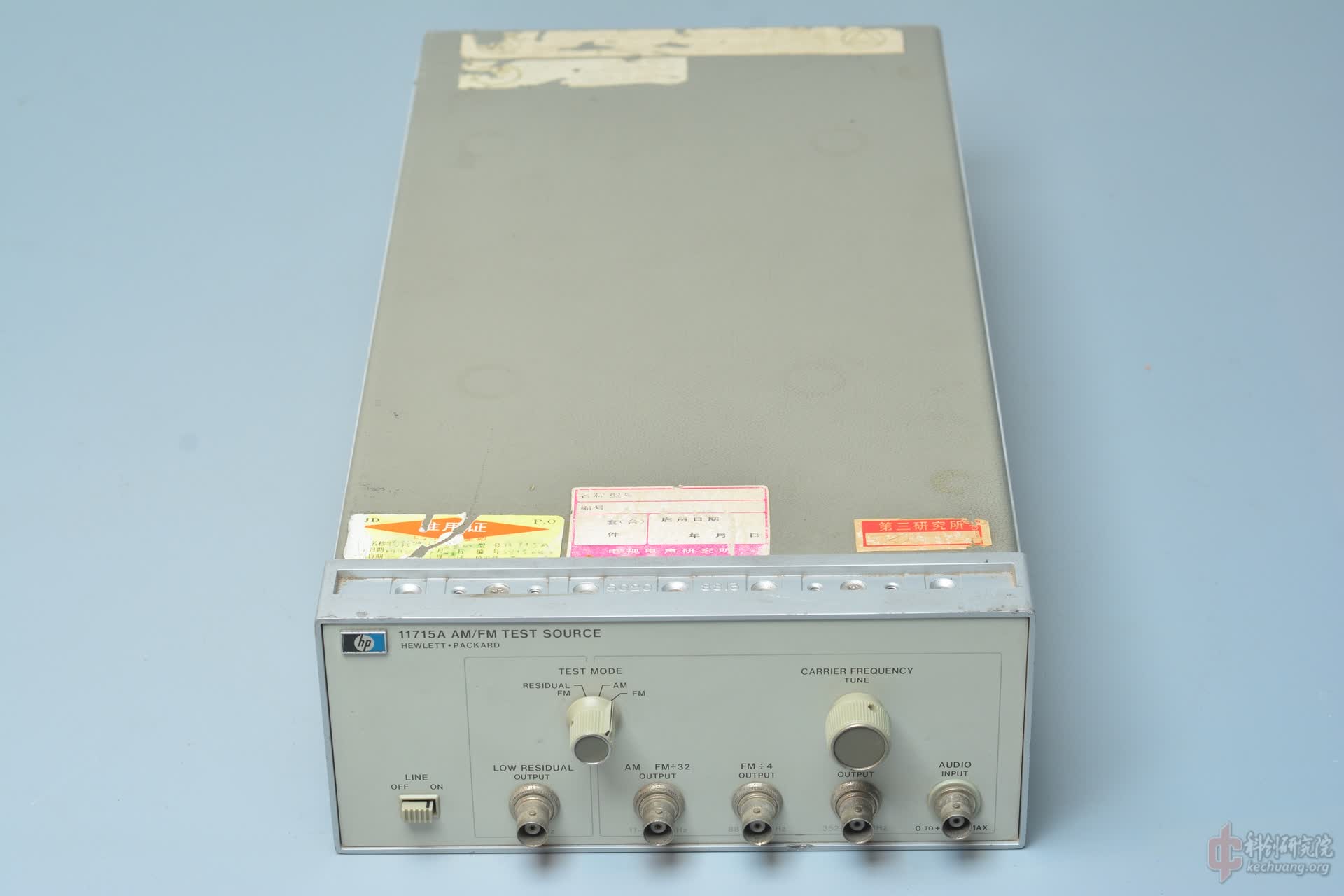

         本次拆解的是一台简单但设计巧妙且高质量的设备,它是HP 11715A,在1970年代末随着8901A调制分析仪一起推出。11715A旨在为8901A的性能校验提供一种简便有效的手段,11715A提供稳定,低失真(线性优异),高频偏范围的FM调制,以及低失真的AM调制输出,此外还提供一路低寄生调频的CW输出。除了作为校验8901A的工具,它也可以作为性能优秀的AM/FM调制信号源。
   11715A里面有什么?只是两个振荡器。其中一个是VCO,另一个是晶体振荡器。
II.拆解
    前面板,功能非常简单。低寄生调频输出是独立的,调制输出则经过分频作为几个不同的波段分别输出。

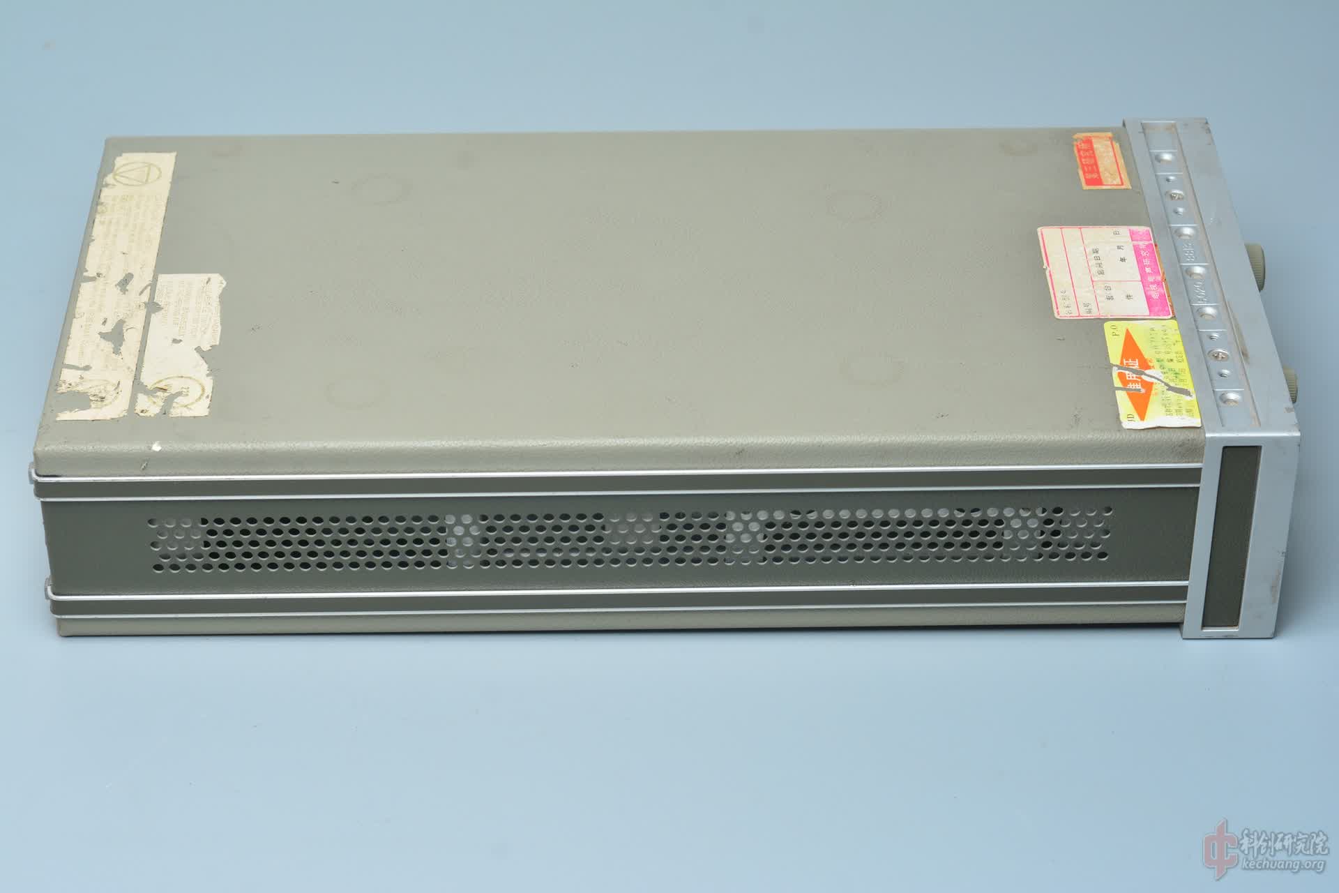

    资产标签说明了它的来源,机身上的计量标签表明最后一次计量可能是在1998年。
    振荡器部分被铝罩屏蔽起来,铝罩没有用螺丝固定,只是靠弹片卡在上面。
    大概是因为设计的年代比较早,11715A使用了SYSTEM II壳体,坚固的铸铝框架与内部简单的结构比起来似乎太多余了。如果它在1980年代末期设计,很可能就用更简易的钣金外壳了。
