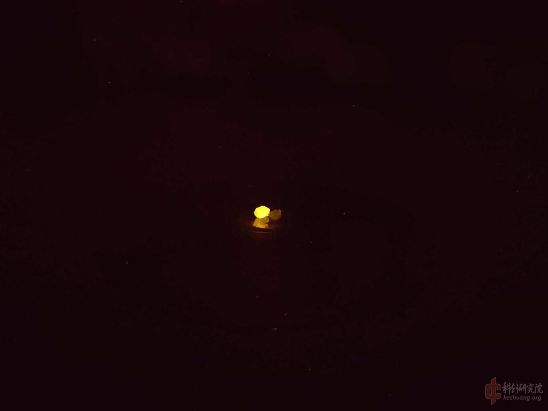

另附一个跑题素材,天然金刚石在β@90Sr-90Y下的发光↓
值得一提的是旁边其实还有另一粒金刚石,它们在365nm紫外线下的荧光是完全不同的↓
摆放位置没有变化,蓝色荧光的金刚石在β射线下发出黄色的闪烁光,并且磷光也是黄色的;黄色荧光的金刚石看不到闪烁光和磷光,拍照的时候特地注意了先把余辉放掉再拍。
天然金刚石确实很难奢求做器件,所以只好看看发光啦...
