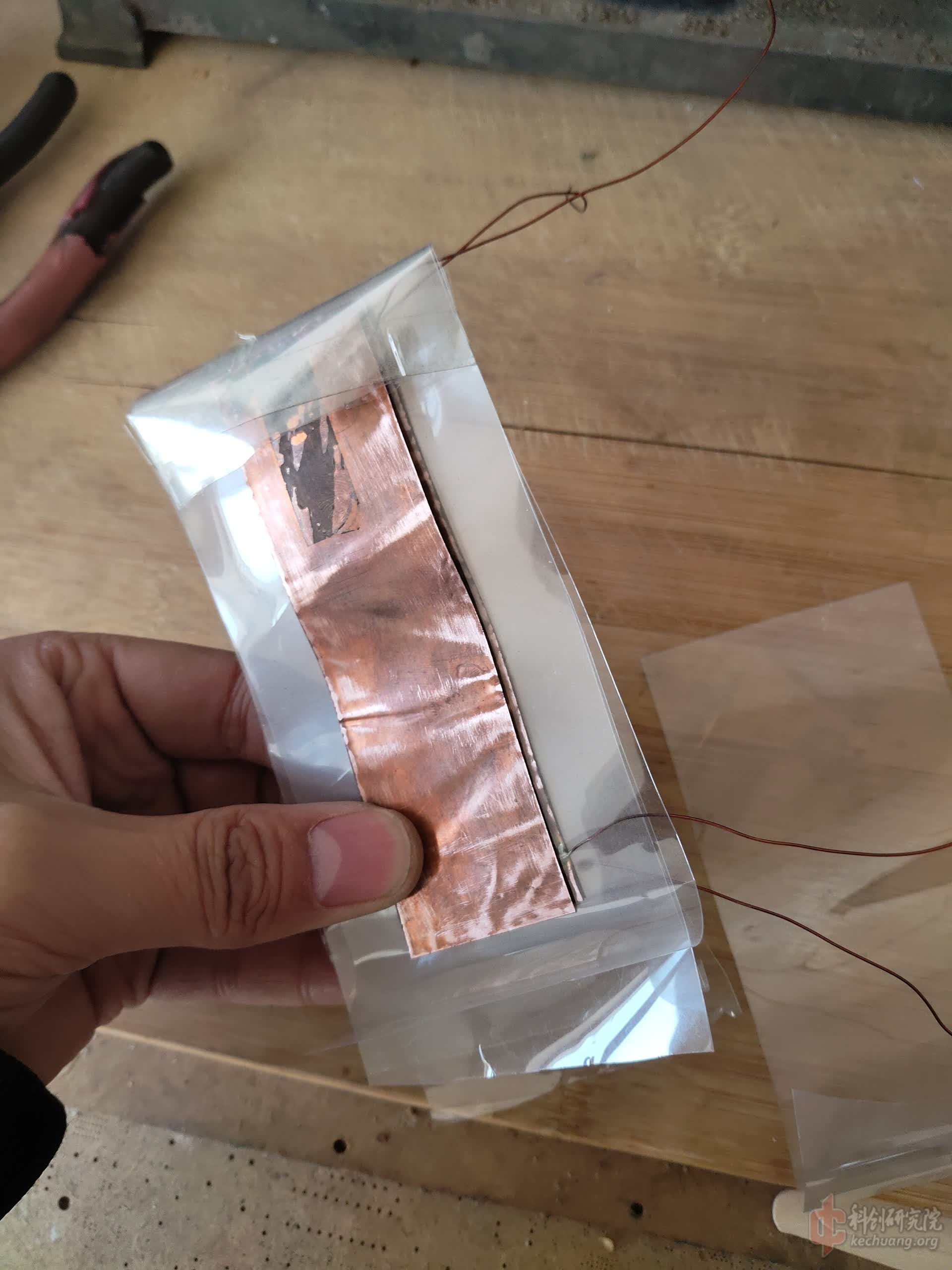

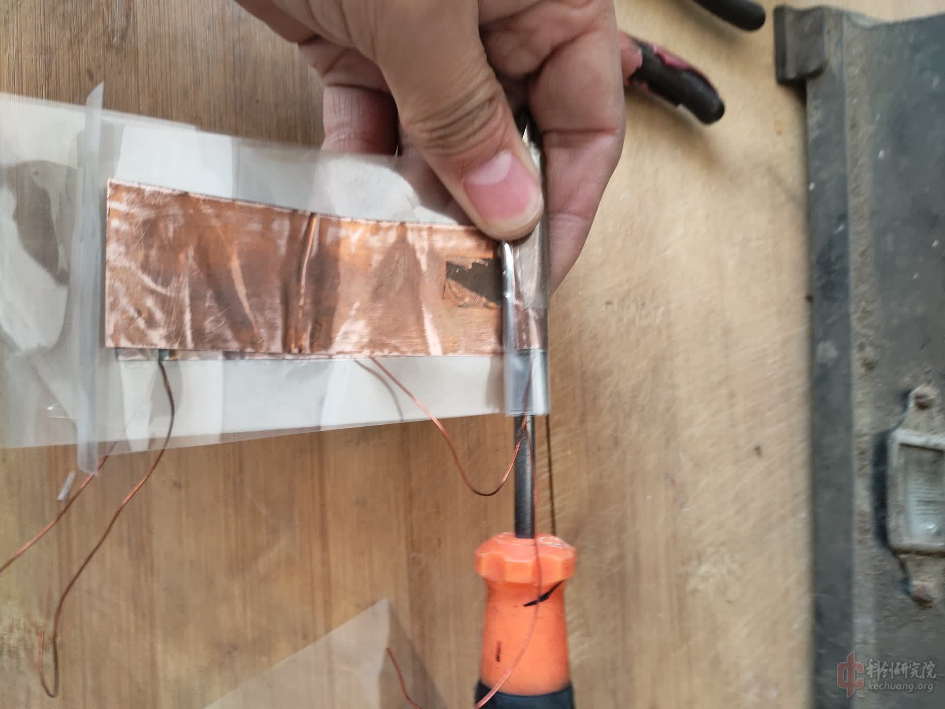

需要一个高压电容,疫情期间,快递不通。无奈,自己做个试试。

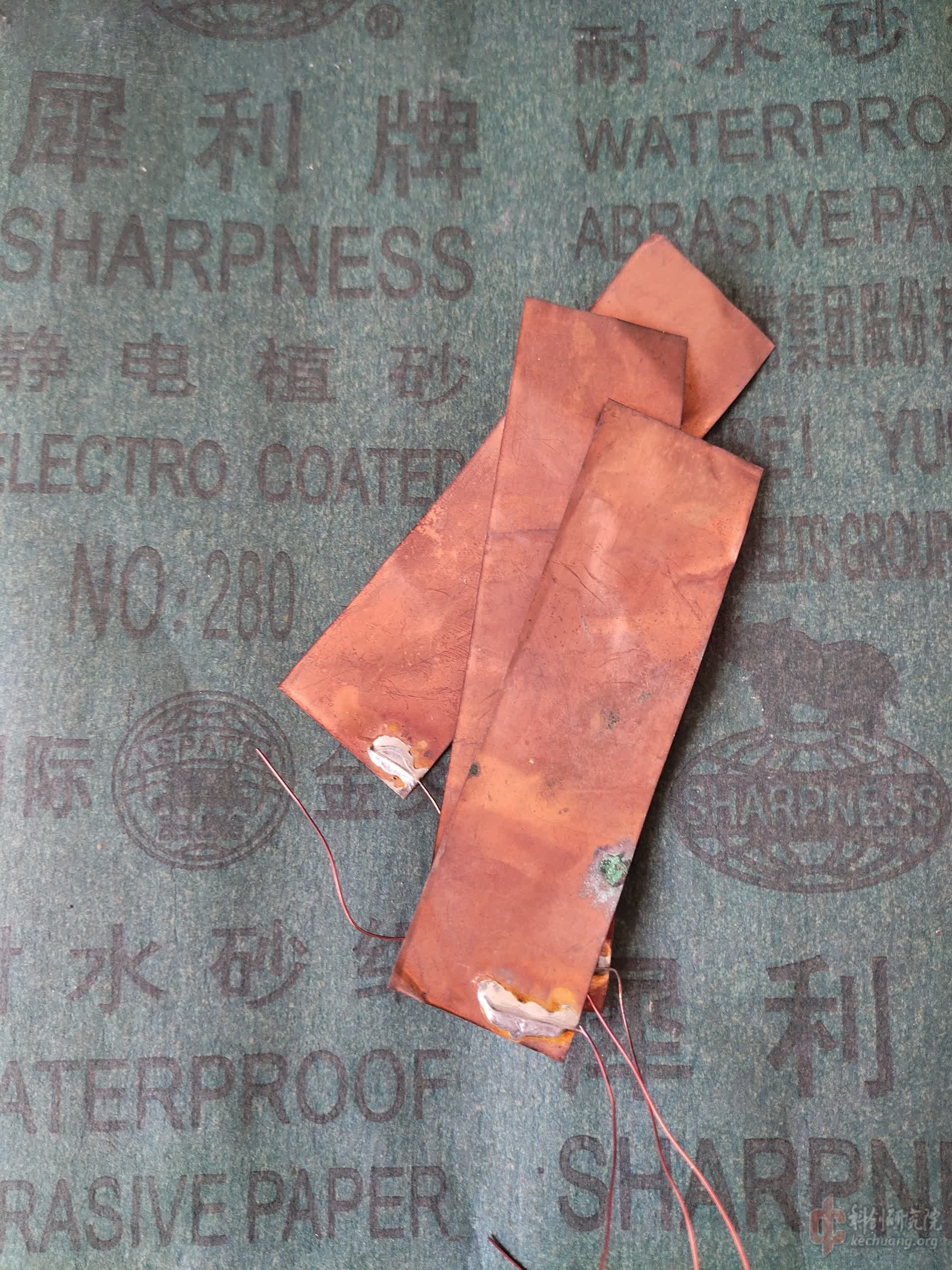

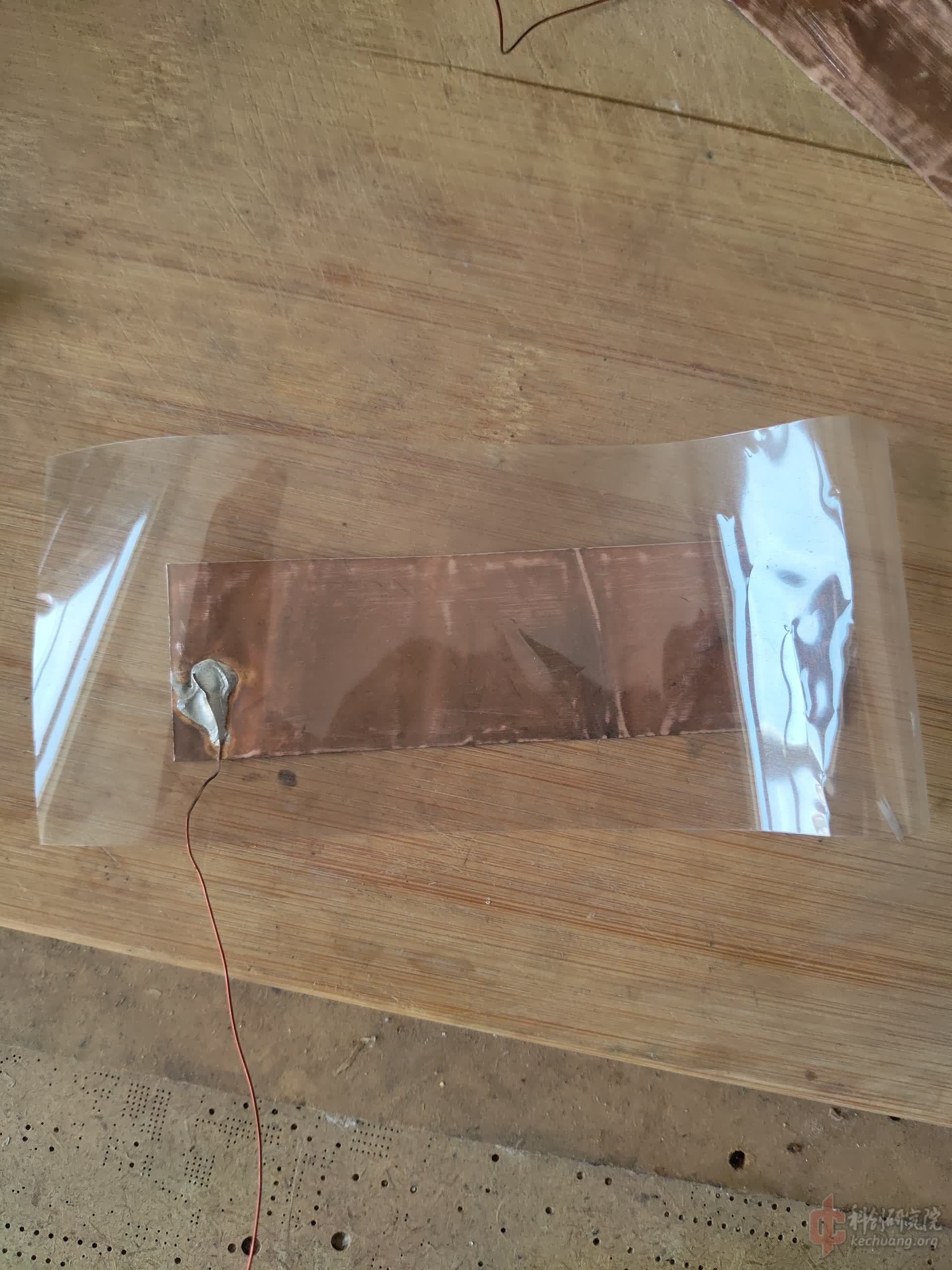

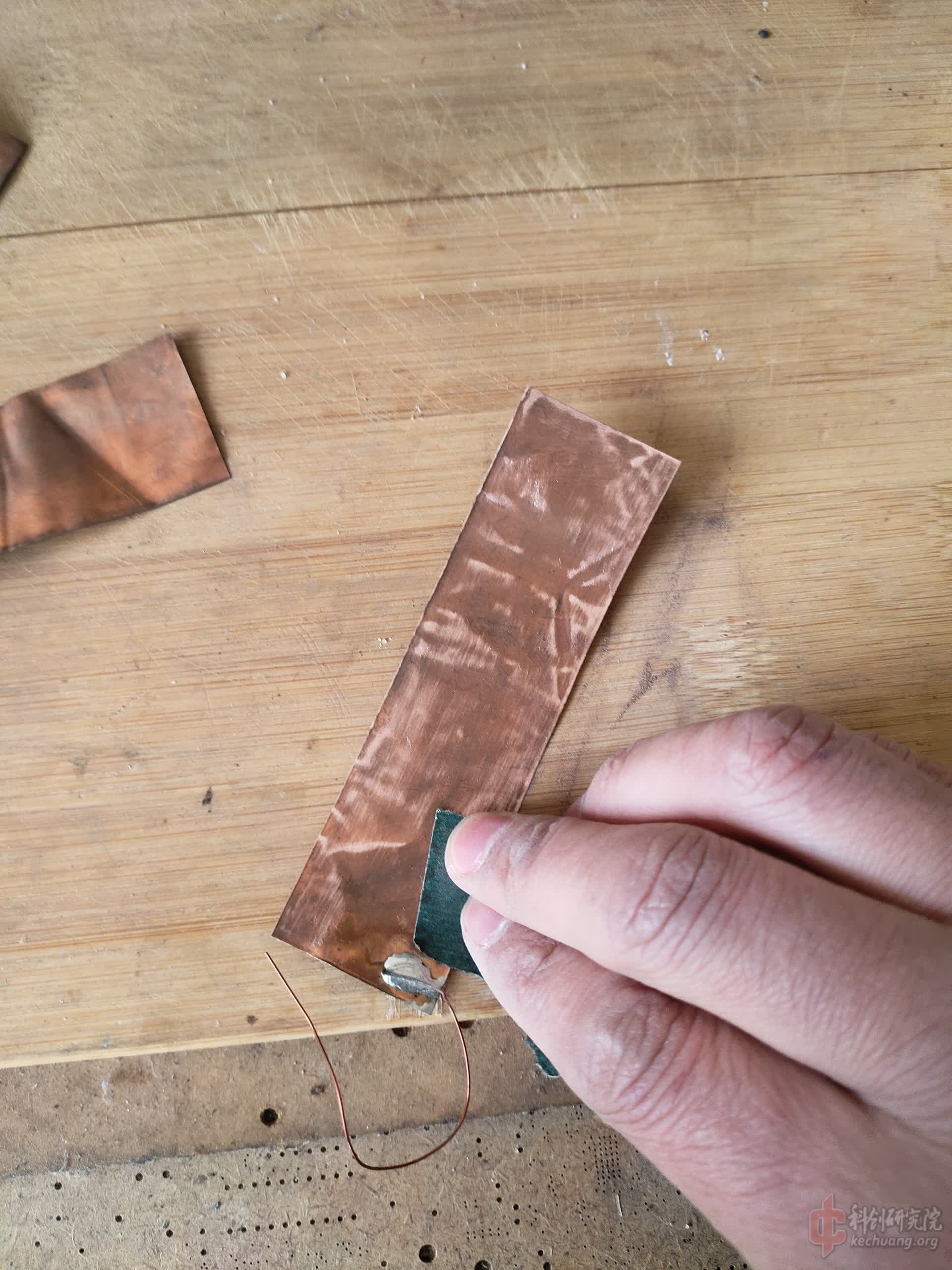

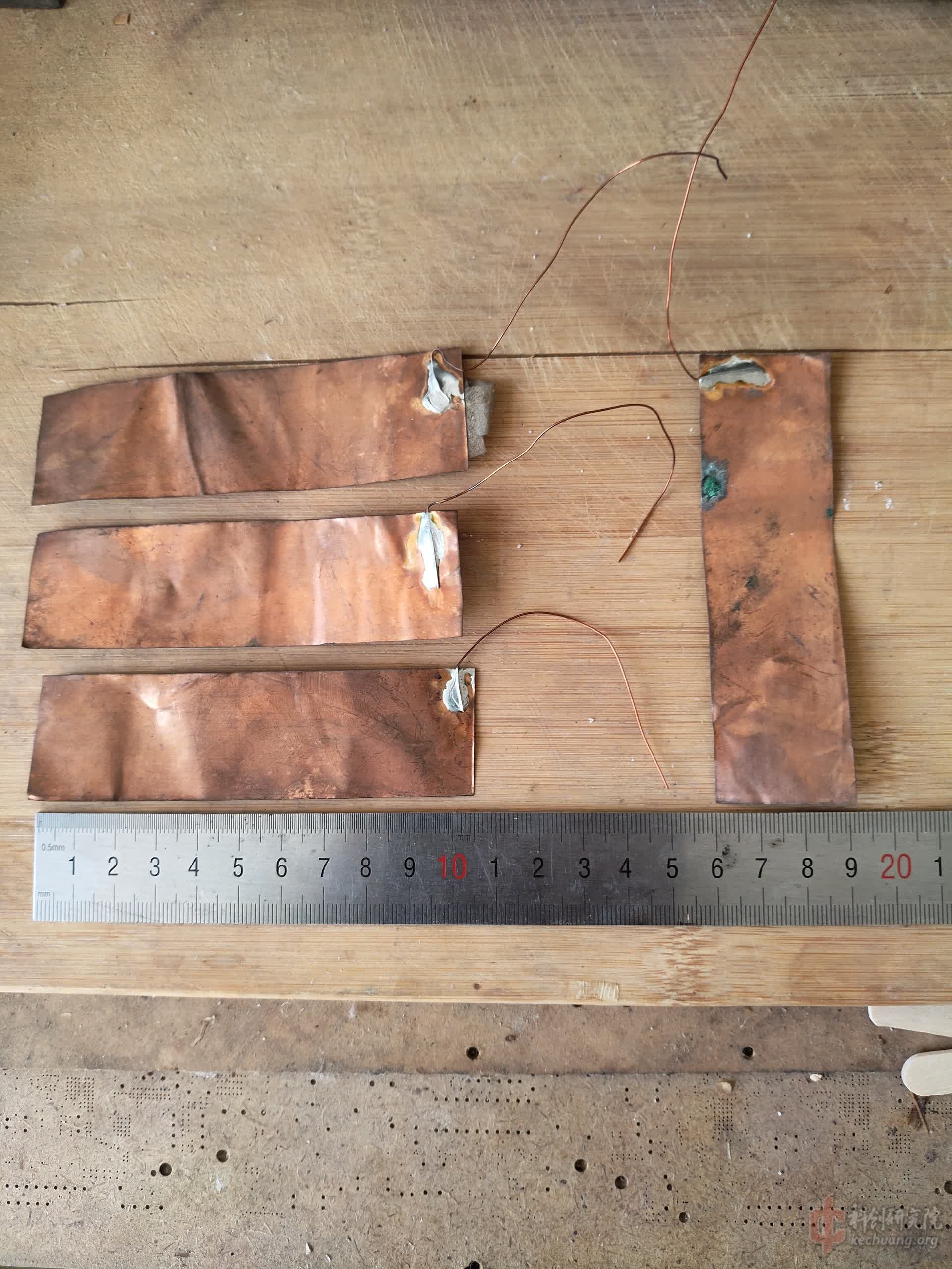

准备材料,有以前剩下的屏蔽铜皮和pet薄膜。

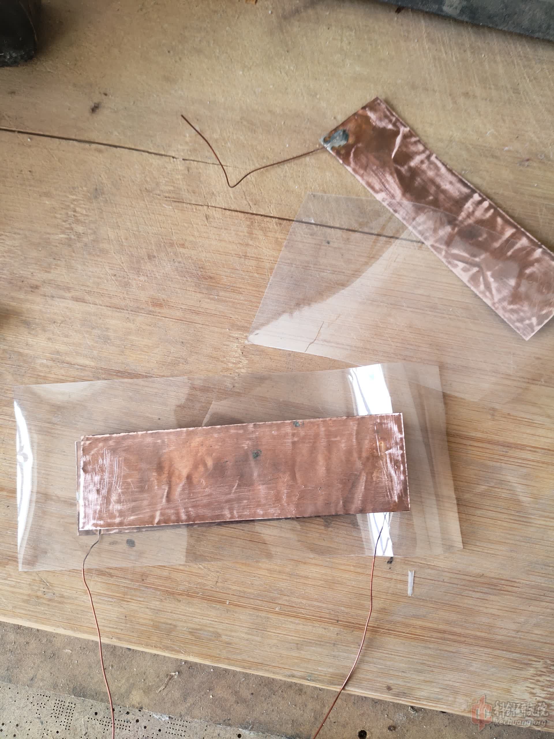

打磨一下边缘有尖,怕扎破薄膜 P21129-104149.jpg P21129-104332.jpg 叠在一起

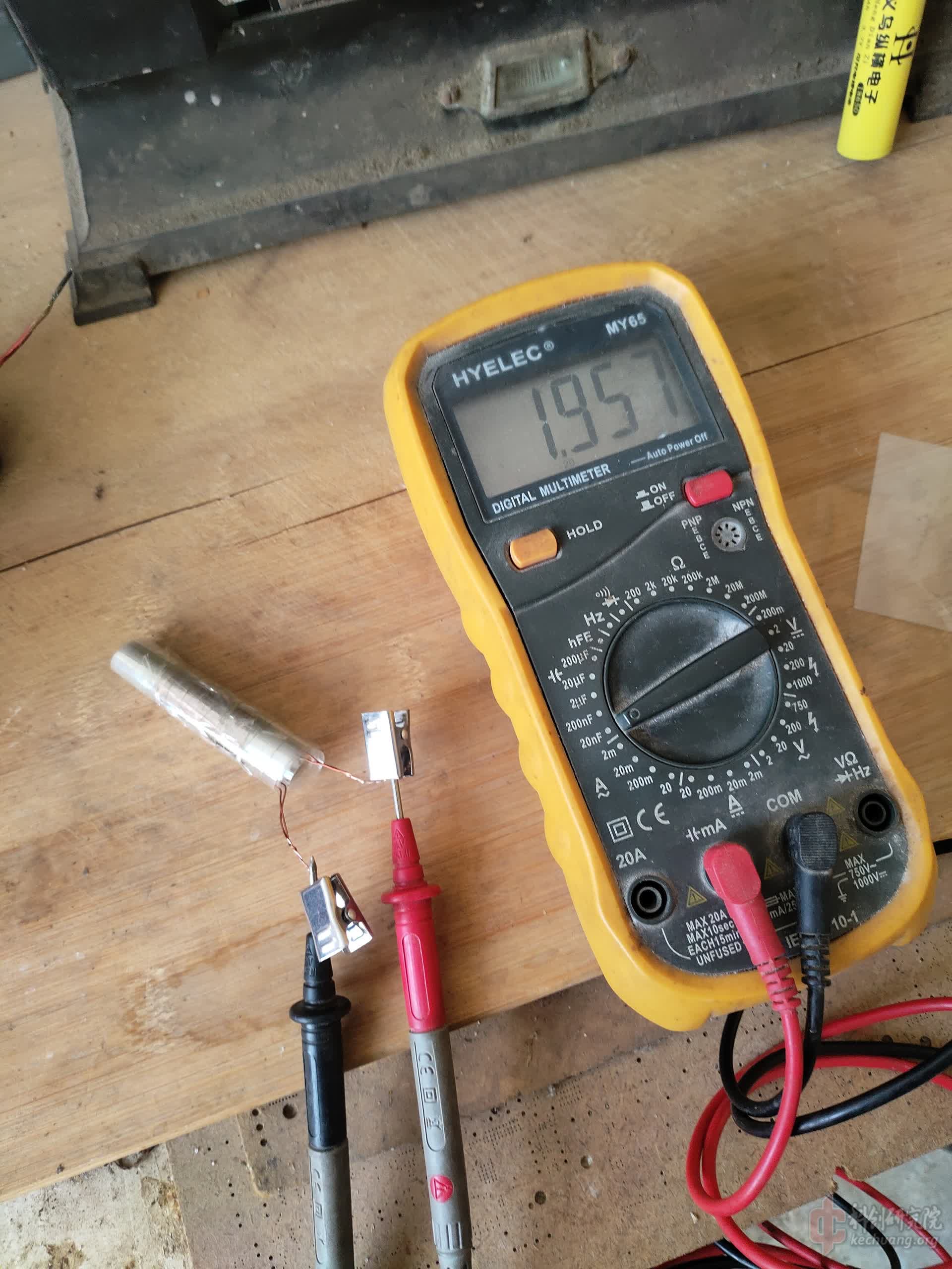

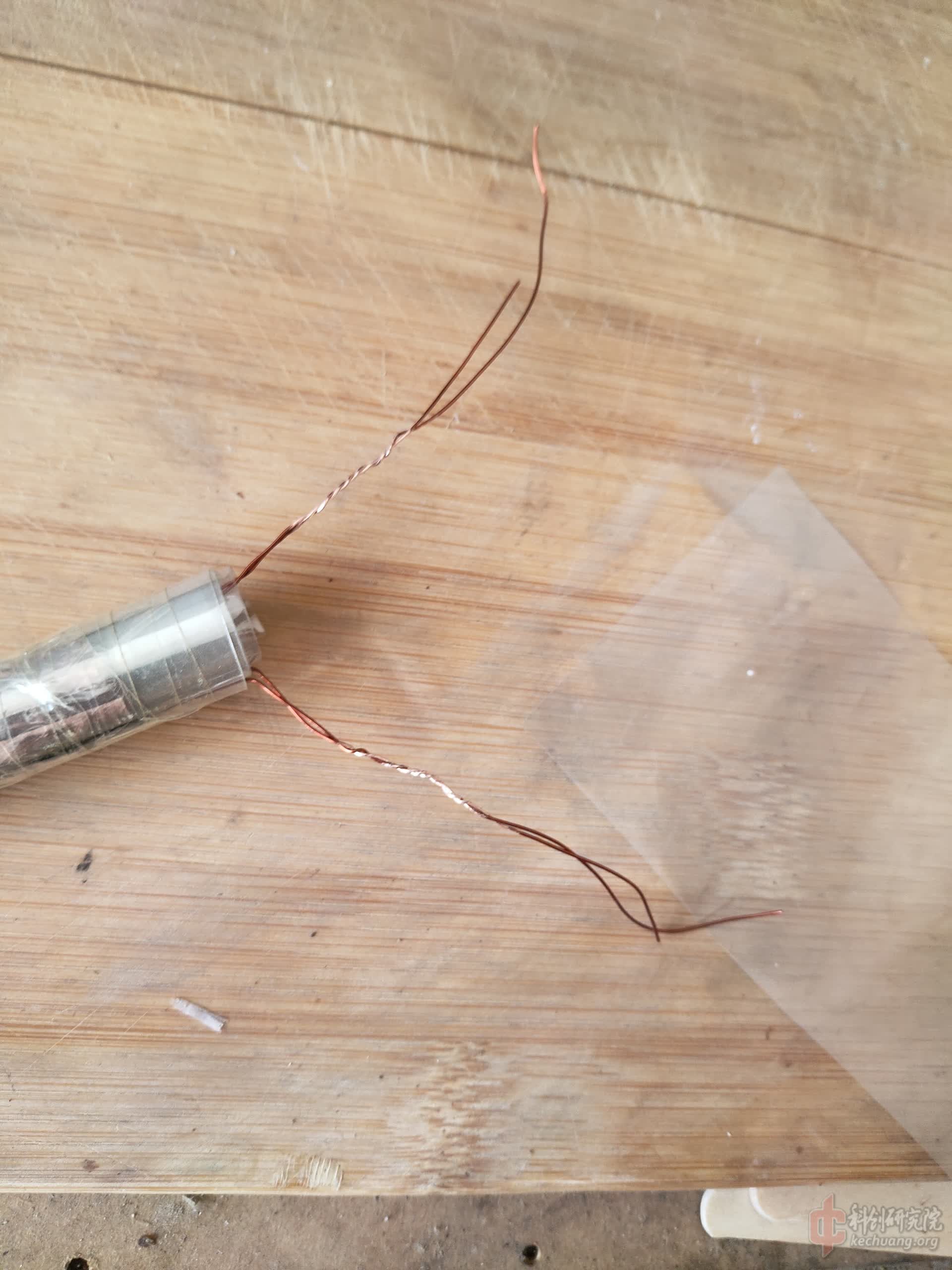

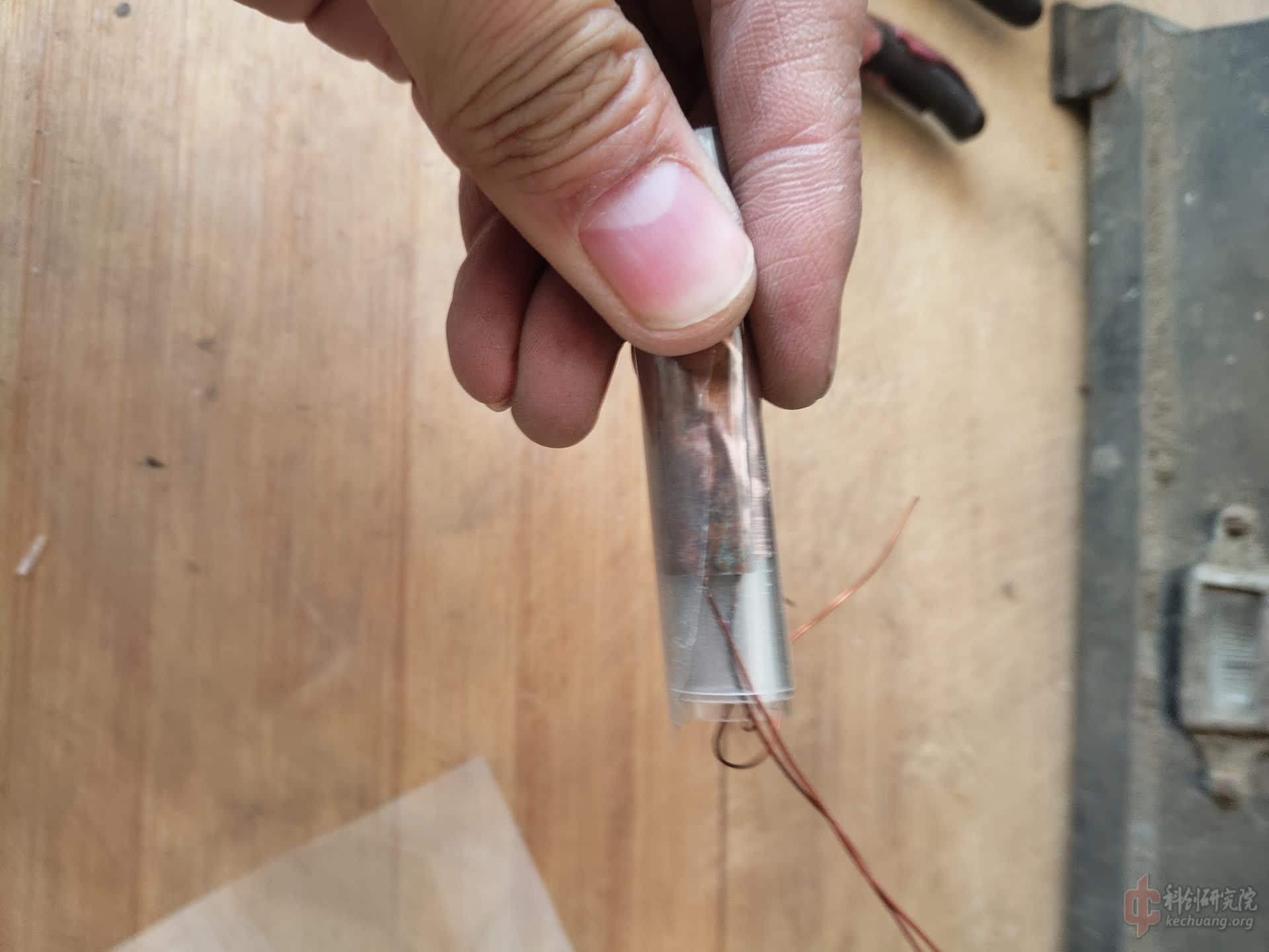

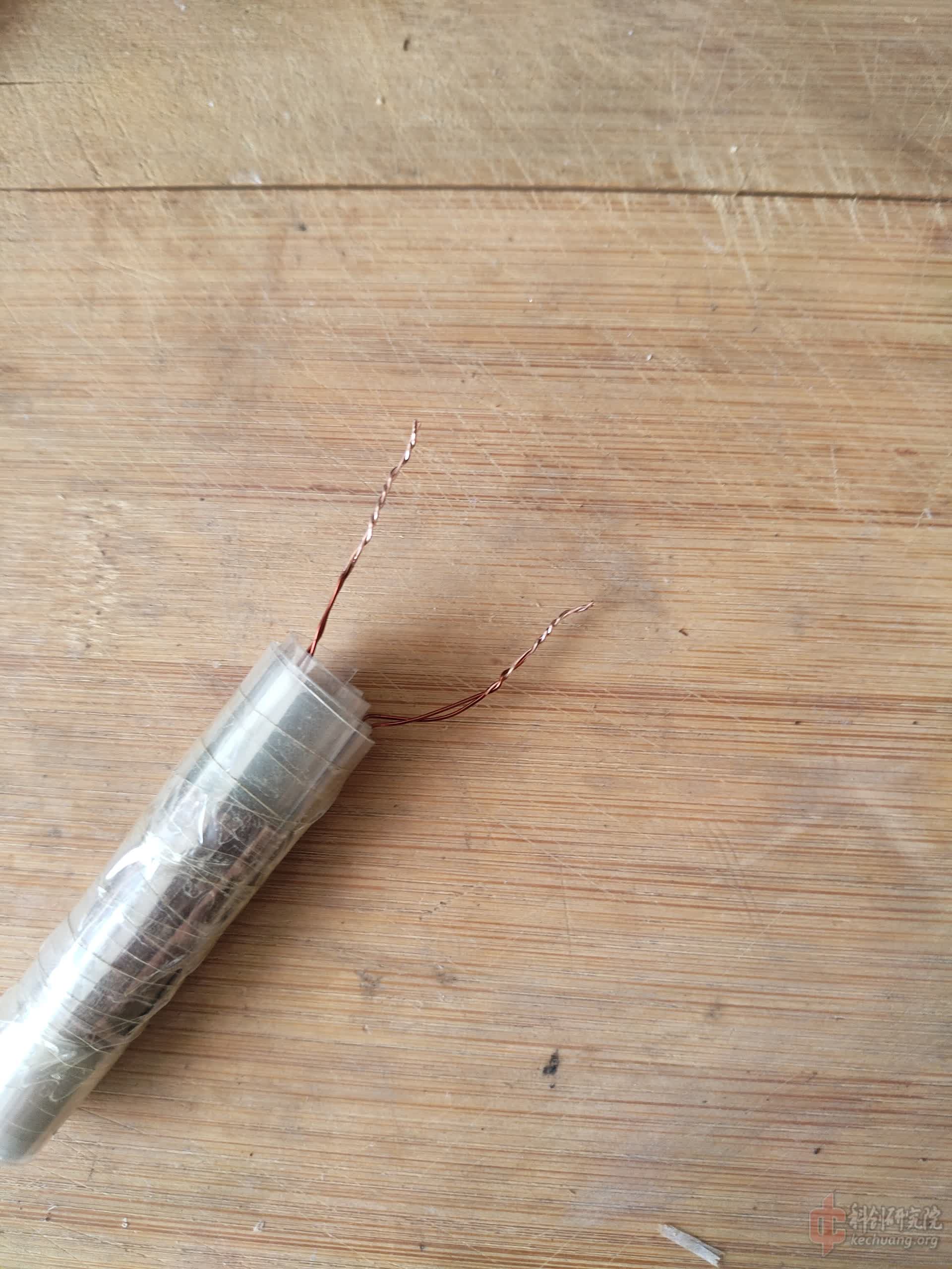

P21129-104830.jpg P21129-104915.jpg 卷起来 P21129-105442.jpg P21129-105516.jpg P21129-105556.jpg 外面用胶带固定 P21129-105650.jpg 引线去漆,用的漆包线,所以把漆刮掉 P21129-110128.jpg 剪齐线头 P21129-110139.jpg 测量容值,不到2nF P21129-110414.jpg

我做了一些,做马克思发生器问题不大吧(不喜勿喷)
2年11个月前IP:四川
927372
初中做过若干个,自放电十分严重
