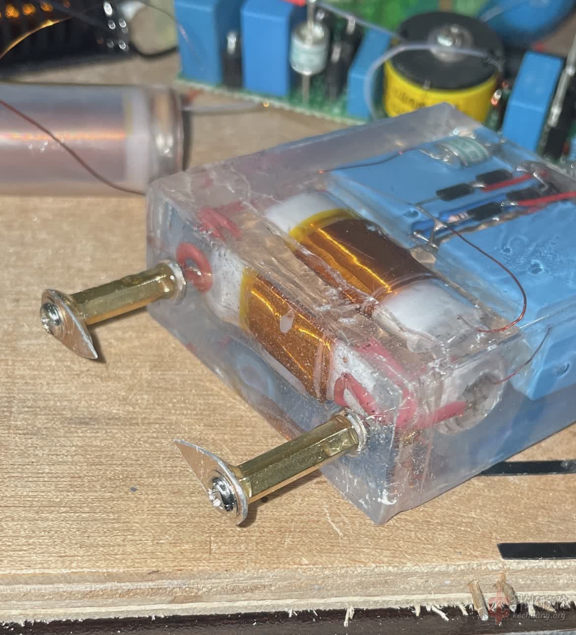

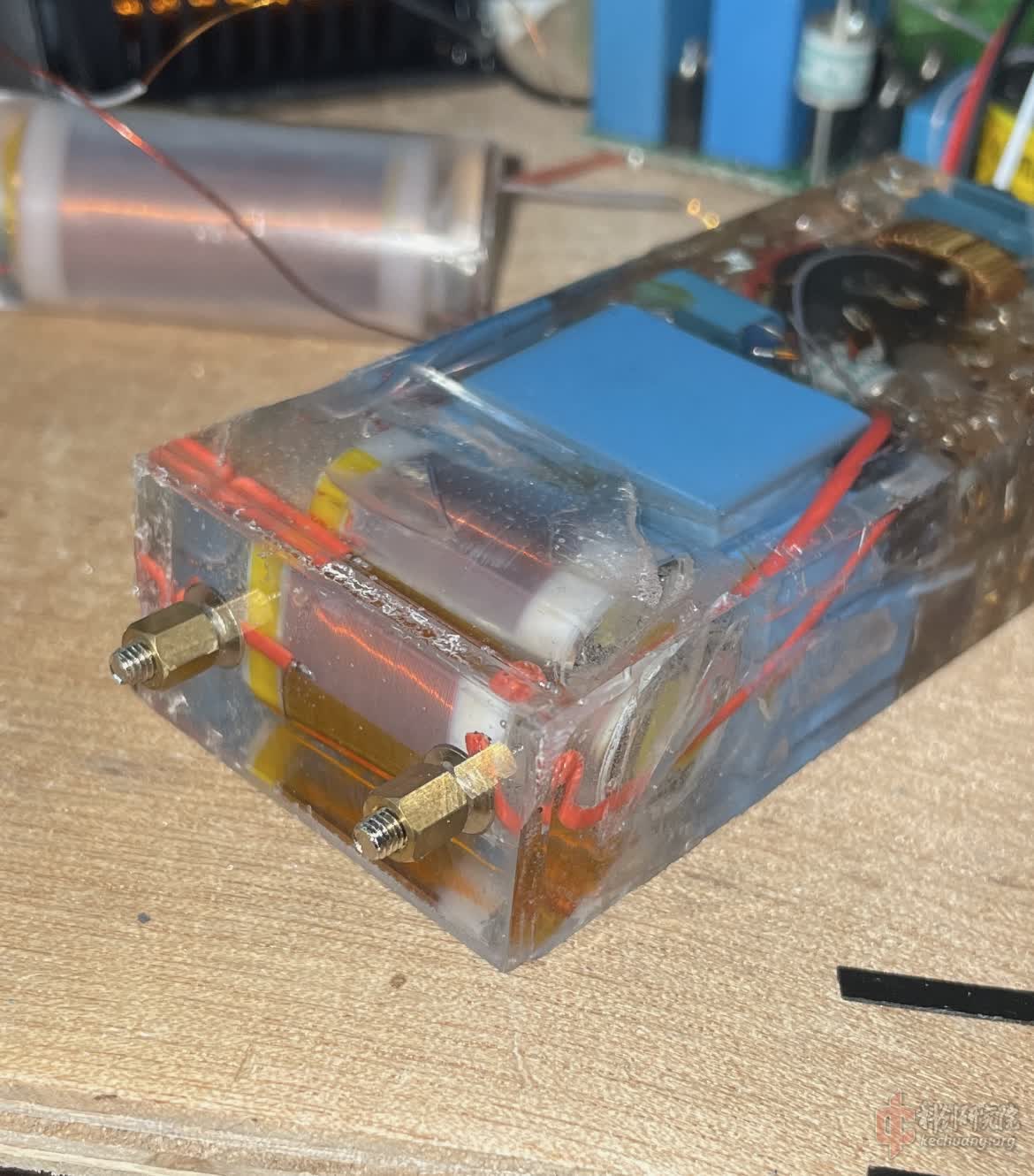

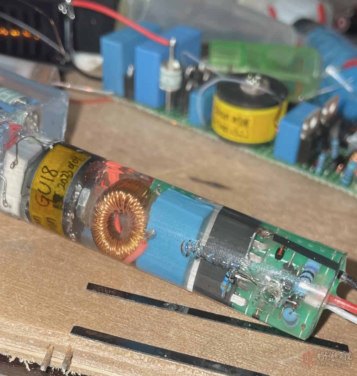

回想上一次做这个电路还是在好几年前,看见sunzailei的帖子后自己做了几个,效果还不错。
但是不能超距离工作 不然马上击穿,后面渐渐的淡忘了这件事,但在前不久,我又心血来潮,希望把这个技术延续下去。
此时此刻,我也不知道还有没有人记得这个东西,也不知道感兴趣的还有多少。我想如果翻出了你曾经的记忆,以及没有成功的遗憾,我还有精力将其完善。所以此贴只想做个调研。如果没有太多人感兴趣,就不再有后续了~
这边浅晒一些目前做的成品图:
2023_02_08_10_51_IMG_2320.jpg 2023_02_08_10_52_IMG_2321.jpg 2023_02_08_10_52_IMG_2322.jpg 2023_02_08_10_53_IMG_2323.jpg 2023_02_08_10_53_IMG_2324.jpg 2023_02_08_10_54_IMG_2325.jpg

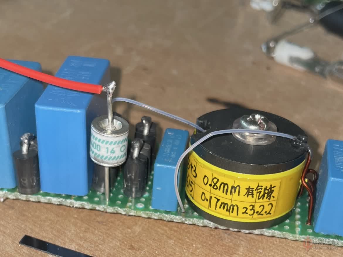

氩弧焊我印象是把大电流载在高压电弧上送过去   用晶闸管放电频率应该会高很多 确实性能和寿命估计都可以提升   目前绕二次变压器我可以做的很猛了  就是分层绕   图中是分段绕  虽然简单但是更容易击穿   放电管和电容我都用的西门子原装

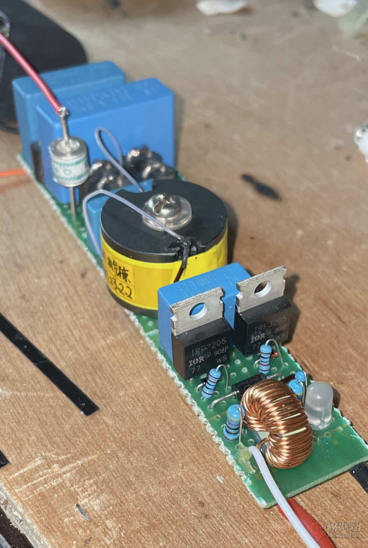

看你的照片里磁罐是用铁螺丝固定的,实际使用中涡流损耗严重吗?还有你的前级驱动应该是传统ZVS吧,效果怎么样?和2153推挽比有哪些优劣

不严重  这个磁罐变压器本来就设计有螺丝固定孔   前级是ZVS   ZVS的效率以及输出完美的正弦波我想都有目共睹的   2153我一直想弄还没买

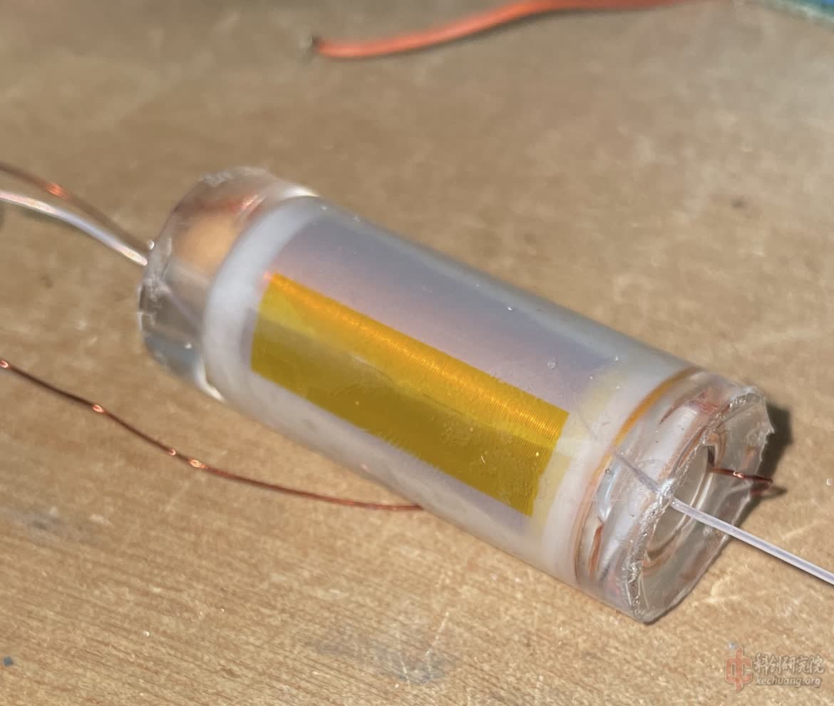

1年2个月前 IP:江西
916283

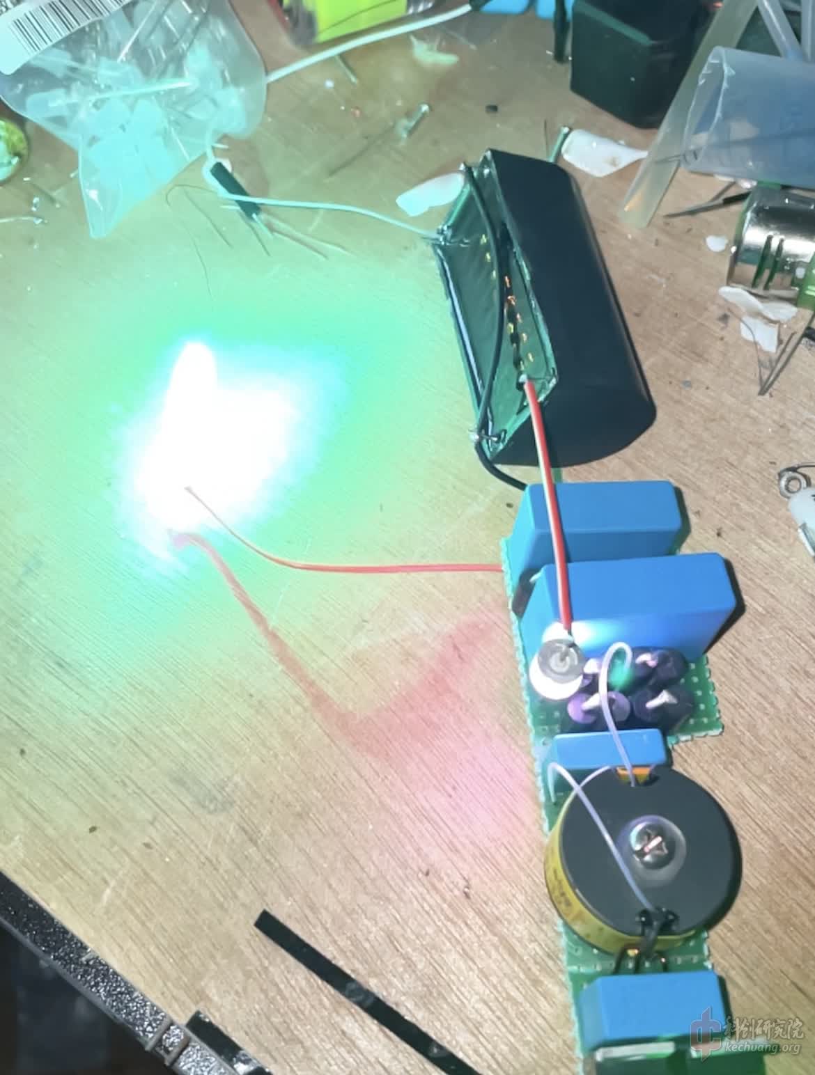

浅做个ZVS
绕线
已做抽真空处理
如果距离5cm左右  细蓝电弧频率很高
如果3cm左右  粗金弧  频率低

测试了,对我而言安全性不怎么好,1000v 473电容低频轻松把猪肉电白.(市面上的电击器电击都会发白)
以下为800v 104电容效果
WeChat_20230501174116.mp4 点击下载
不知为何楼主的是蓝色电弧
