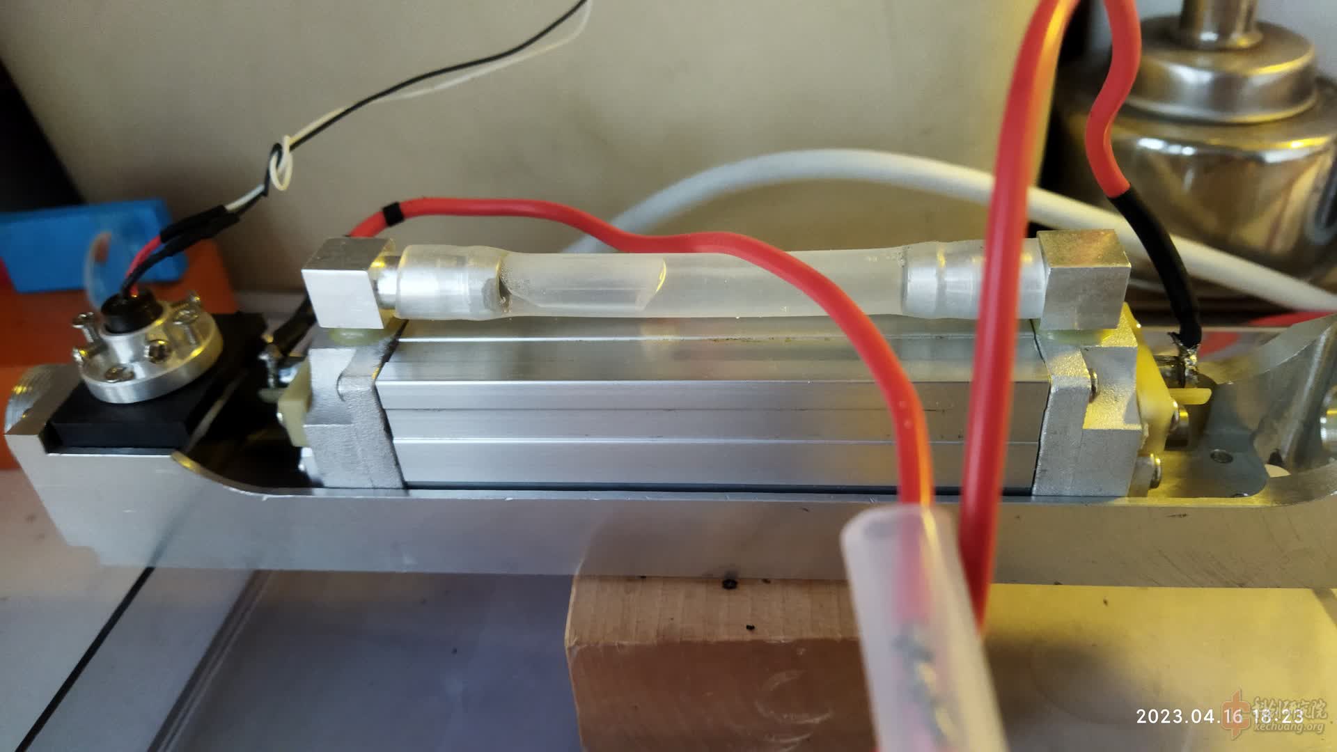

看到一支非常便宜的纹眉机手柄机芯,还带红瞄,于是买回来清洗调整,聚焦后两下可以洞穿钢锯条。

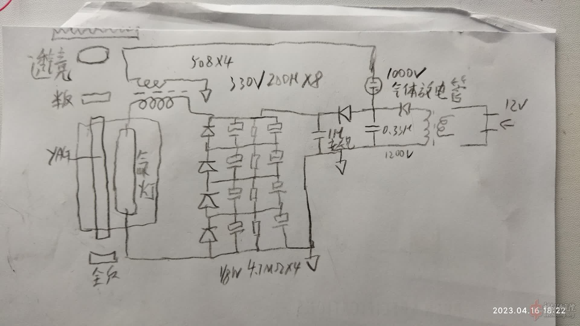

下面是原理图。储能用电解电容4S2P,工作电压1000V容量100u,共50J.
触发用0.33u 1200V的电磁炉电容,1000V气体放电管触发。触发线圈绕在8mm磁棒上,
次级用1mm漆包线,60匝,初级8根0.51mm并联 ,3匝。
手柄机芯和闪光灯电容。谐振腔里面都是水垢,用柠檬酸泡了大半天,再用纯净水洗干净。
谐振腔内注满纯净水,以降低氙灯触发电压。
闪光灯电容330V200u的4串2并,并上二极管防止电解电容放电时反向充电。
这个是450V470u电容4串,放电时一点激光都没有,应该是内阻太大,所以后来买了闪光灯电容。
氙灯触发电路

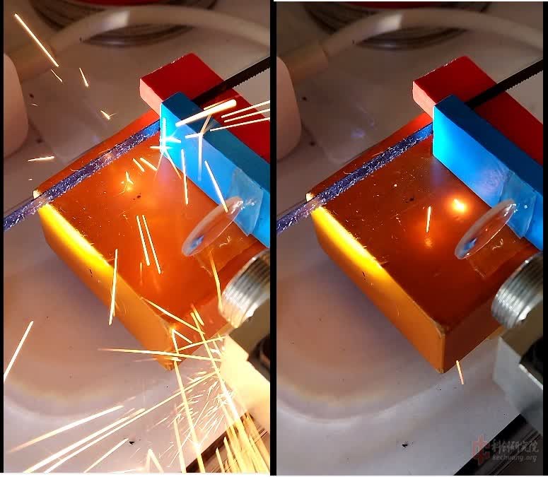

锯条上打的孔。
0.1mm漆包线在孔里。
打印的全黑调光纸。
看调光纸上的光斑,大致可以判断要往哪边调。手柄上OC半反镜是固定的,只调全反镜。想像全反镜从后面照过管子,出来的光斑形状,大概能判断调的方向。
洞穿锯条视频。
打孔过程.mp4 点击下载
打了孔的锯条。
锯条.mp4 点击下载

请问这个触发电路是用氙灯供电电感升压自触发的吗?看起来没有外部触发高压供电
fleefly作者
1年0个月前 IP:天津
919548
引用qwe发表于1楼的内容
没有外部高压供电,用0.33u 1200V的电磁炉电容,充电到1000V左右,使气体放电管放电触发。触发线圈是绕在8mm磁棒上,次级用1mm漆包线,60匝,初级8根0.51mm并联 ,3匝。
