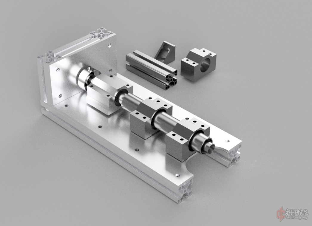

固体火箭发动机试车台
3D模型/实物加工制作
方向                 :  水平
推力传感器       :  点式受力应变电阻传感器
整体质量          :   4.5kg
发动机外径       :   20mm-90mm
承力结构           :     4040铝型材[OB4040-2.0]
发动机固定方式 :    主轴固定器
数据形式           :  表面温度、推力数据
本试车台为成熟方案,已经过试车验证。
                                                                               图一 试车台渲染图
                                                         左为整体装配效果,右为组成试车台的基本零件。
· 试车台采用铝型材作为承力结构,激光切割板辅助装配,有很强的结构稳定性。
· 使用主轴固定器固定发动机,不会产生发动机飞出的情况(极特殊情况除外),固定器内径可更换。
· 采用一个直线轴承保证测量推力准确。
· 力传感器可更换定制,目前使用的型号为应变式传感器,测量精度值0.1N,量程0-1000N。

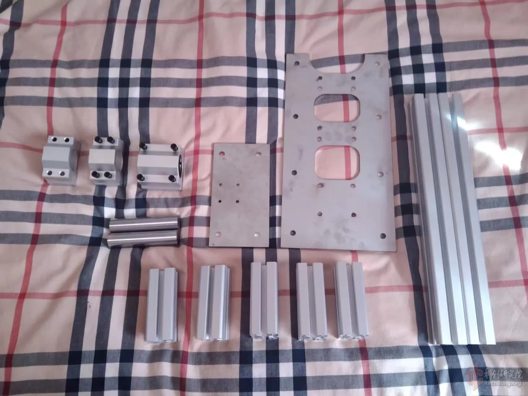

试车台零件列表
1.主轴固定器         * 2
2.直线轴承            * 1
3.直线轴承固定器  * 1
4.短铝型材            * 4
5.长铝型材            * 2
6.激光切割底板     * 1
7.激光切割传感器底板    * 1
8.力传感器            * 1 250元 可定制
9.M5螺丝              * 4
10.型材T螺丝        * 12
11.型材T螺母        * 12
                                                     图二 试车台装配所需所有零件(少一个传感器和若干螺栓)

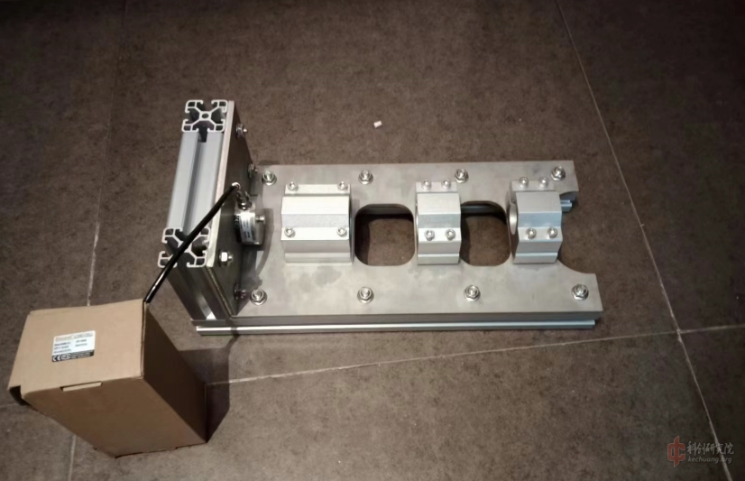

组装成品
                                                                 图三 试车台整体

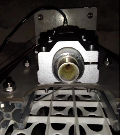

                                                   图四 试车完后试车台的状态
· 试车未损伤试车台

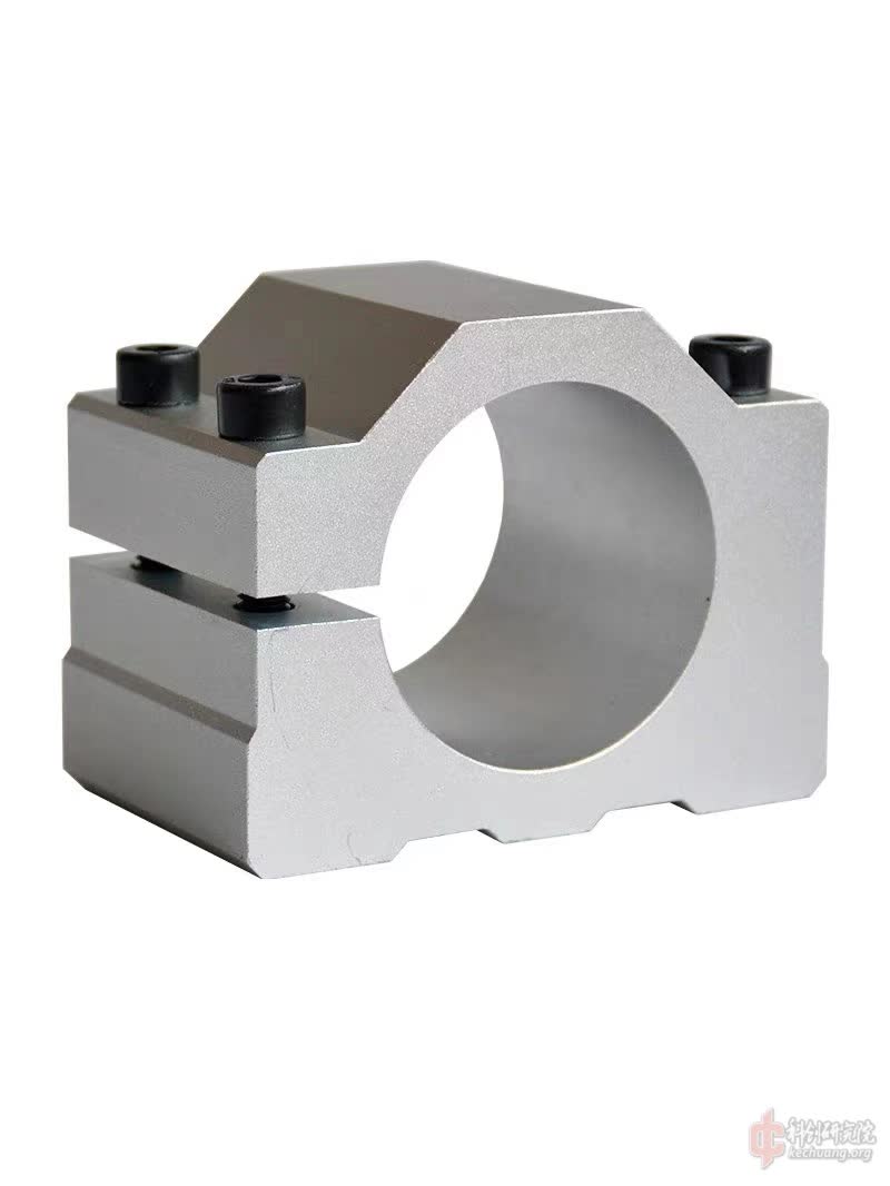

发动机固定器
发动机固定器
优点:坚不可摧、固定牢固
发动机可在固定器中滑动,内径范围20-90mm
淘宝:搜'主轴固定器'可检索到
