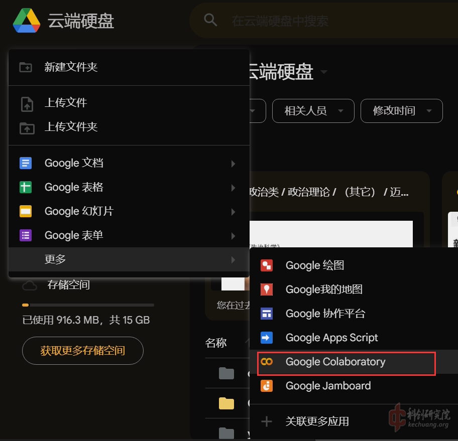

下面简单说说怎么使用谷歌云盘白嫖算力:
新建一个colaboratory,并将笔记本设置成GPU模式
连接谷歌硬盘,把你本地下载好的YOLOv5上传到云盘,也可以在线下载到云盘里面。如果你是使用本地下载好再上传,推荐先搞成压缩包再上传,上传上去之后再解压。如果解压后再上传,一些文件可能会上传失败,速度还慢。(这里想在两段代码中间新开一段来码字的,但貌似不行,就挤在一起了)
