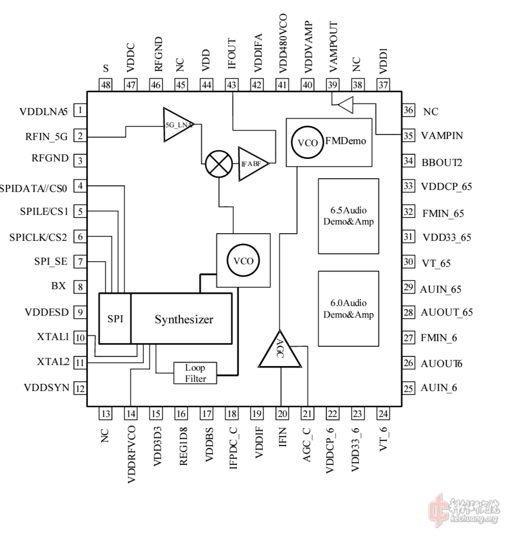

模拟图传这种本来应该退出历史舞台的,但是这两年这玩意又火起来了,目前的5.8G模拟图传都是效仿老式模拟电视的方式,使用的是AM调制(此处想当然了)。全世界所有的模拟图传几乎都是使用的RTC6705和RTC6715这两颗芯片,如下图是接收端RTC6715芯片的结构

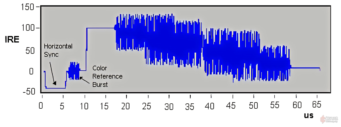

可以看出这玩意对于视频信号使用的是调幅的调制方式,通常输入视频的信号是cvbs信号,波形如下
这个cvbs信号被rtc6705芯片调制成5.8G的调幅波,再放大发射出去,然后另外一端的天线接收到,输入到rtc6715芯片,通过rtc6715的本振混频,然后检波出cvbs信号,这个cvbs信号再输入到专门的芯片如amt630a之类的芯片里面显示出画面
如果你把cvbs信号当成音频信号,再想一下调幅收音机,通常我们听短波调幅广播的时候,总是声音忽大忽小,不时的沙沙干扰声,那么同样,这种视频的调幅波在传播的过程中也会被干扰,解码出来的信息失真,这就是导致模拟图传各种雪花,闪烁,白条黑条的原因之一
我转念一想,FM调频广播的效果很好,可以堪比本地mp3的效果,那么这种方式用来传输视频信号肯定效果不错。如果用这种方式调制cvbs视频信号,再发射出去,那么接收到的信号效果可能堪比电缆传输!

7楼
引用smith发表于6楼的内容
另外觉得奇怪的是RTC6705产生的信号不是AM吗,实际效果看上去像是SSB,它是怎么过滤掉另外一半的
模拟电视一般是VSB,相当于滤得不是很干净的SSB
我看了一眼那个有个寄存器表的手册,它自称是个FM发射器,不清楚是不是所有两路伴音和视频都是FM调制的,如果是的话楼主可能白忙活了。FM传送的模拟视频因为有同步和消隐信号的关系可能频谱上看起来确实像VSB或者SSB,楼主有SDR可以试一下截取出来看哪种解调方法是对的,如果是FM的话频谱拉开来看按理说应该能看到以行频为间隔的一条条竖线。
The 5.8GHz band RF modulator block, which is frequency-synthesizer based with an integrated VCO, generates the 5.8GHz band FM signal modulated with video signal and two modulated audio subcarriers at 6MHz and 6.5MHz respectively. Both Stereo and Mono application are available on the chip.
仔细看了一遍,估计就是FM的。以前玩飞机的时候还以为这个跟模拟(广播)电视一样是VSB呢。
2年4个月前修改于 2年4个月前IP:广东
934003
7楼
引用smith发表于6楼的内容

这个RTC6705的框图看上去有些容易混淆, 感觉台湾人总是喜欢故弄玄虚,从文档上看应该是FM的了, 这家还出了数传的芯片, 不过估计延时和效果不是太好
