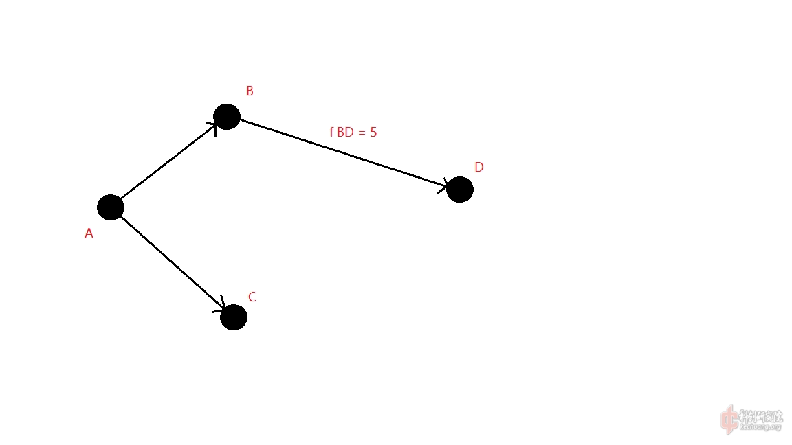

如图-1,这就是一个图.图中的每一个节点叫作顶点,连接两个顶点的线段叫作边.当然,有一些图中由顶点指向顶点的边是有向的(比如该图)叫作有向图,也有的图由顶点指向顶点的边是无向的叫作无向图.图中的每一条边都可以有一个权值$f$,比如图中BD边的权值就可记作$f_{BD} = 5$.
若将图描述为一个集合$G$,那么则有
$$V,E\subset\\G$$(1)
其中$V,E$分别为点集和边集,他们都是$G$的子集.
