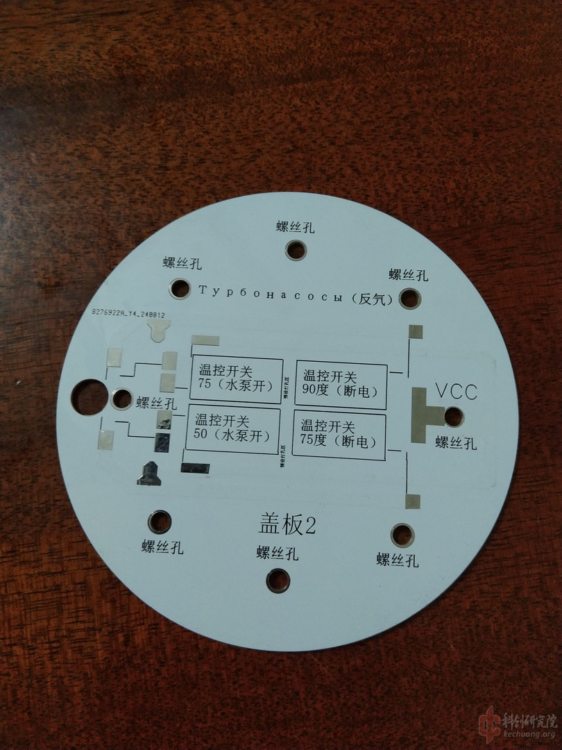

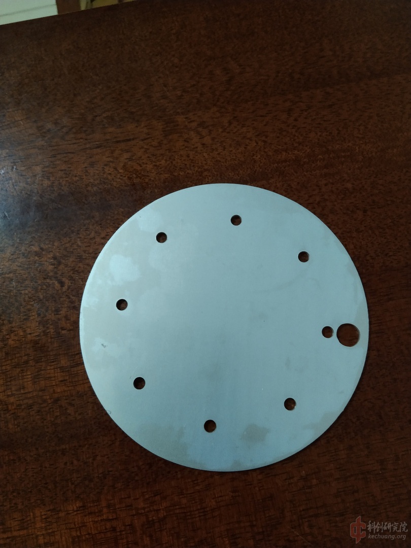

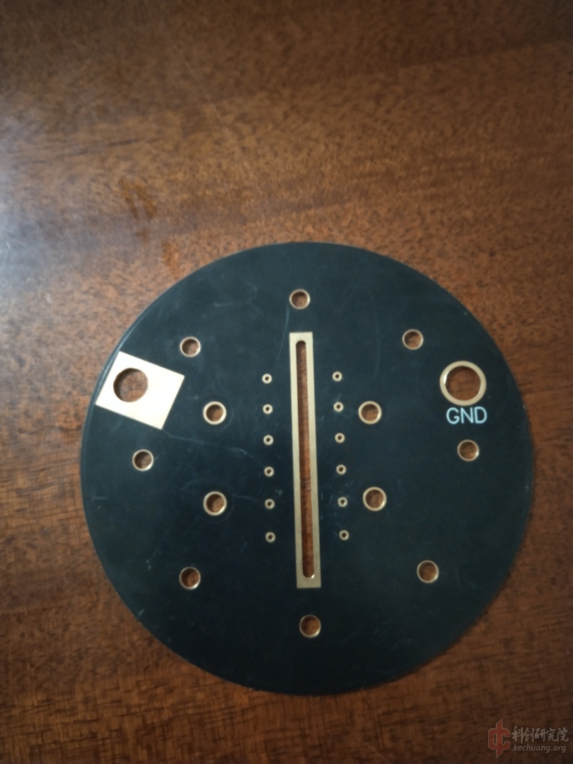

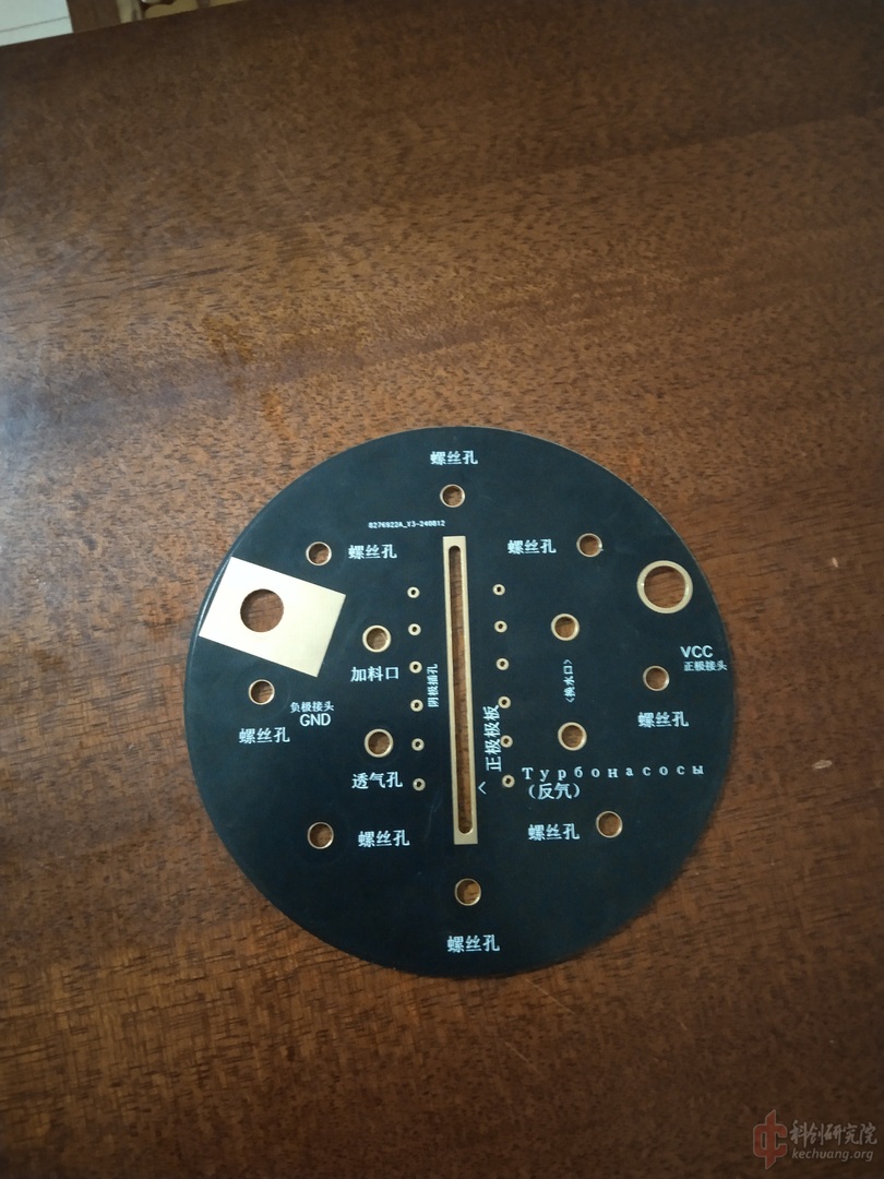

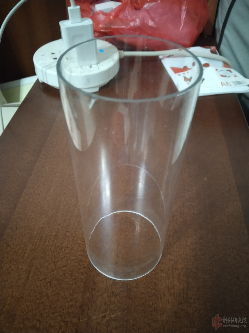

电解池的槽体我采用了pc管做池子的主要的盛水部分,pcb则做上盖和底部
15厘米的PC管
IMG_20240821_220739.jpg IMG_20240821_220724.jpg IMG_20240821_220750.jpg IMG_20240821_220808.jpg
上盖和底盖的pcb

不要用PVC管子, 直接买个高硼硅杯子。
另外看国外, 氯化钠换成氯化钙, 用石墨电极, 几乎没啥腐蚀, 石墨电极不耐碱, 氯化钙溶液好点

主要是没有封底, 自己封底用什么胶都靠不住的, 还是玻璃器皿简单耐热抗腐蚀性强
