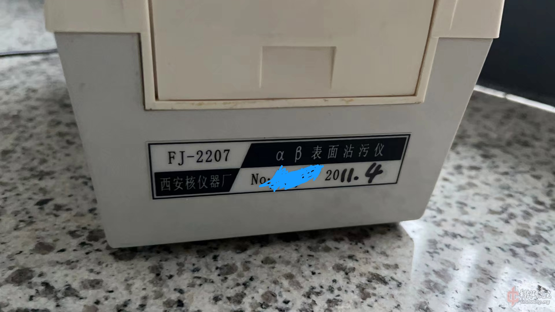

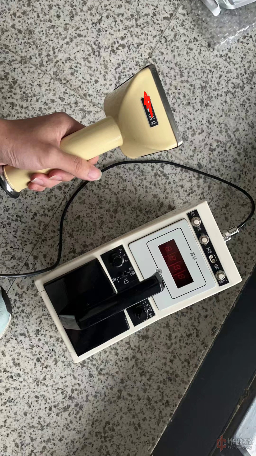

购入一台2011年产库存FJ2207,上手玩了一会悲剧了,卸下主机同轴电缆时直接扯掉了接头。无奈打电话到262厂,辗转联系上工程师。对方得知有基本维修环境,称容易修理,遂自行拆开。

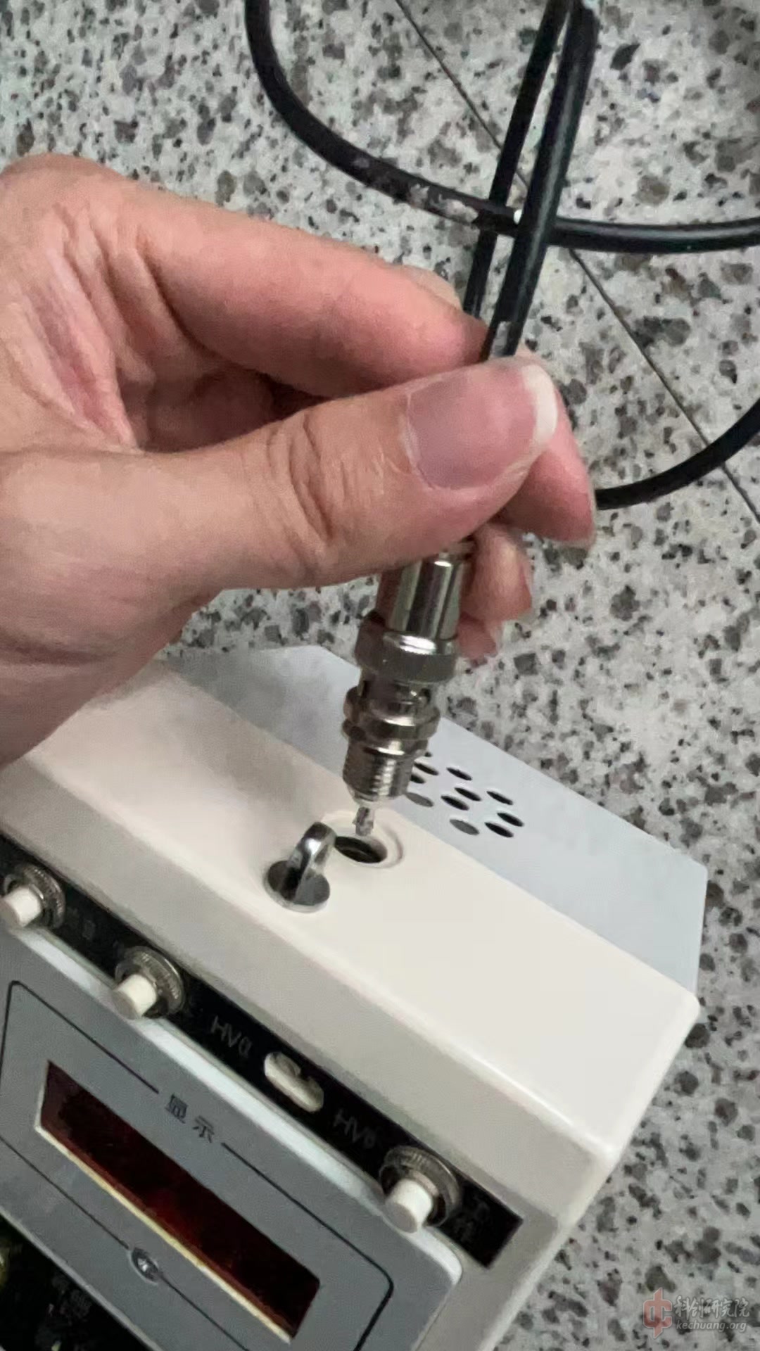

脱落的接头

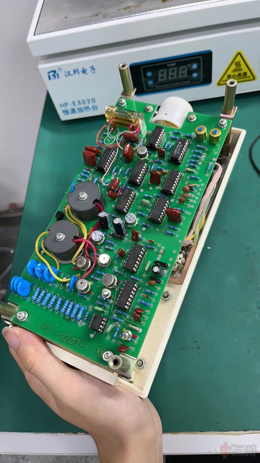

拆下机脚螺丝,打开机壳。可见1980年代设计的模拟电路

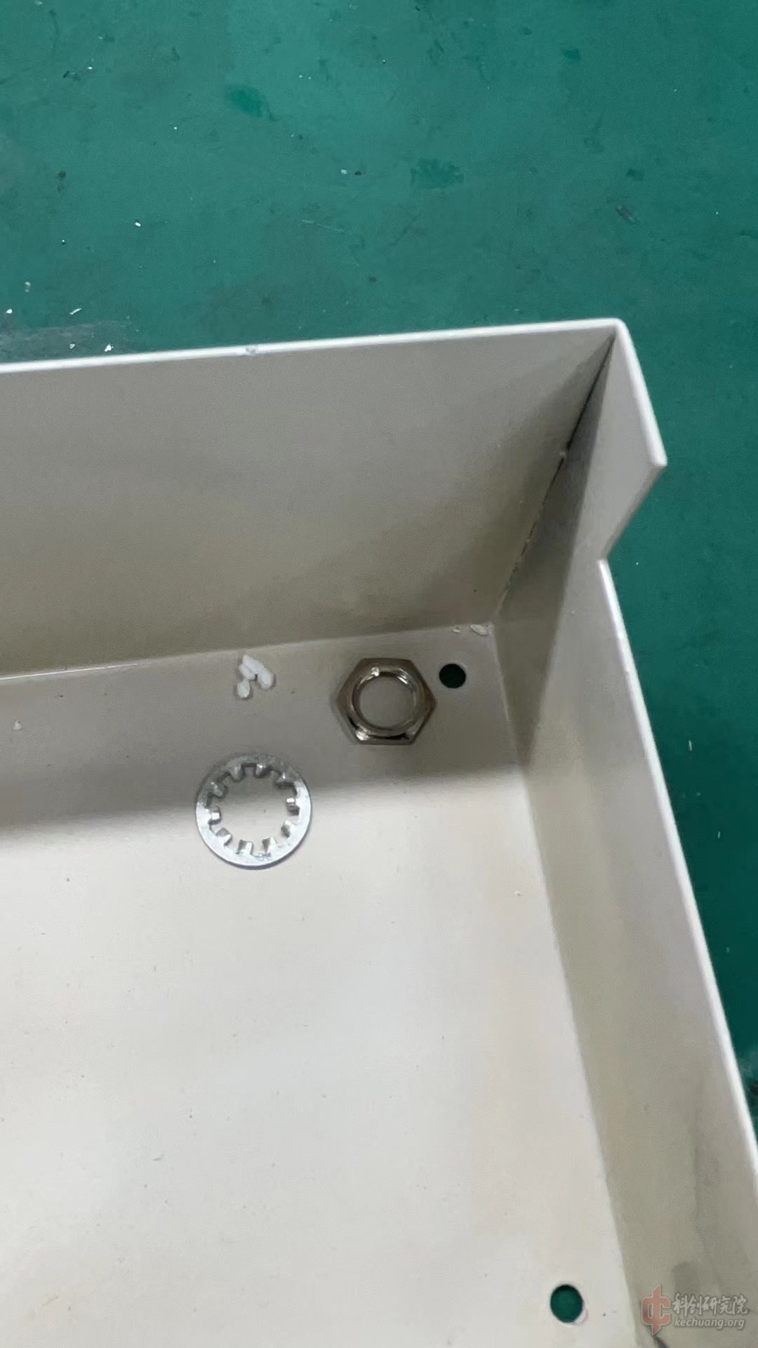

落入底部的螺母和垫片
将主板拆下翻到一侧,可见接头断开处。由于螺母松动,拧下电缆时接头一起旋转,同时扯断了中心电线。
接头为Q9-50-KY
先使用扳手拧紧螺母,然后再用烙铁焊接
