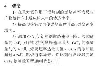

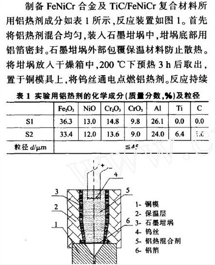

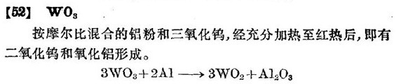

钨的熔点可以百度查。。。
想要铝热熔钨 需要有镁
