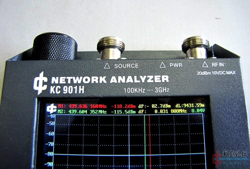

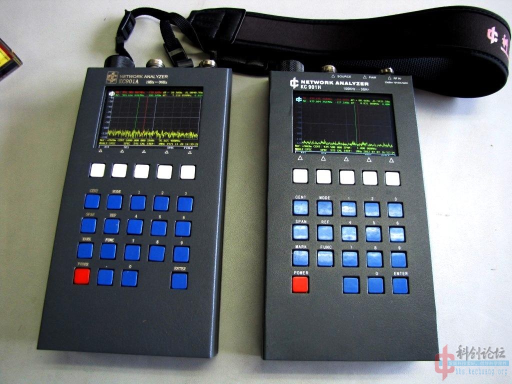

901H和901试用版的外观比较
左边是三个月前制造的试用版,右边是901H。键盘布局略有变化。
以前是印字采用激光雕刻+油墨填充,工艺复杂还易生锈。H型改为丝印,丝印技术还不够纯熟。
自己设计的旋钮。

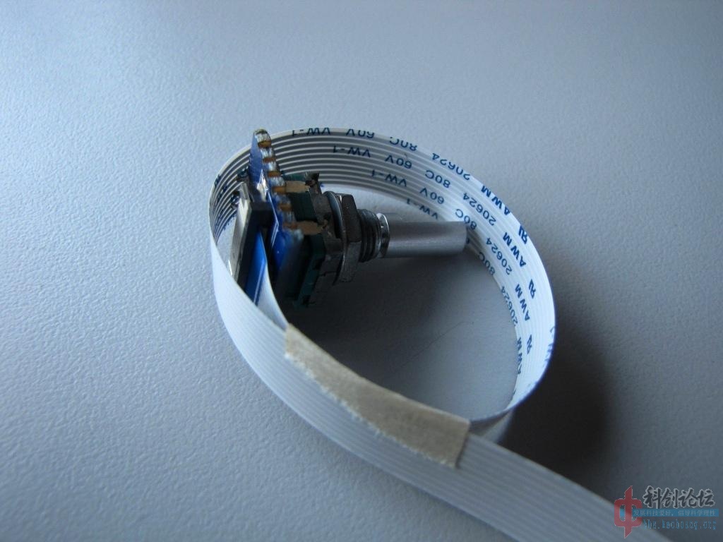

编码开关、按键都换了进口的,手感大有改善。拒绝飞线,打了张小板子给开关用。

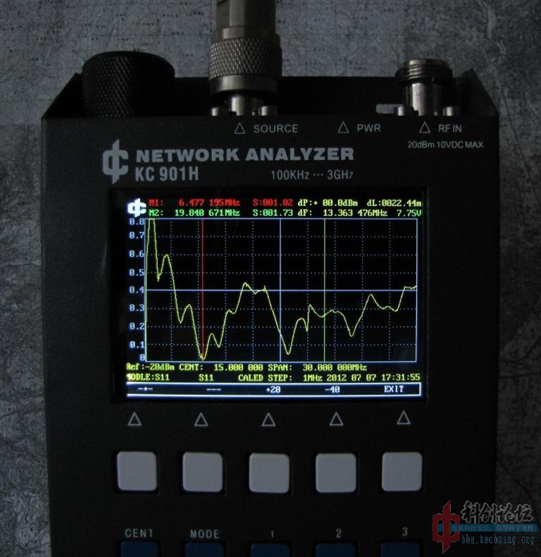

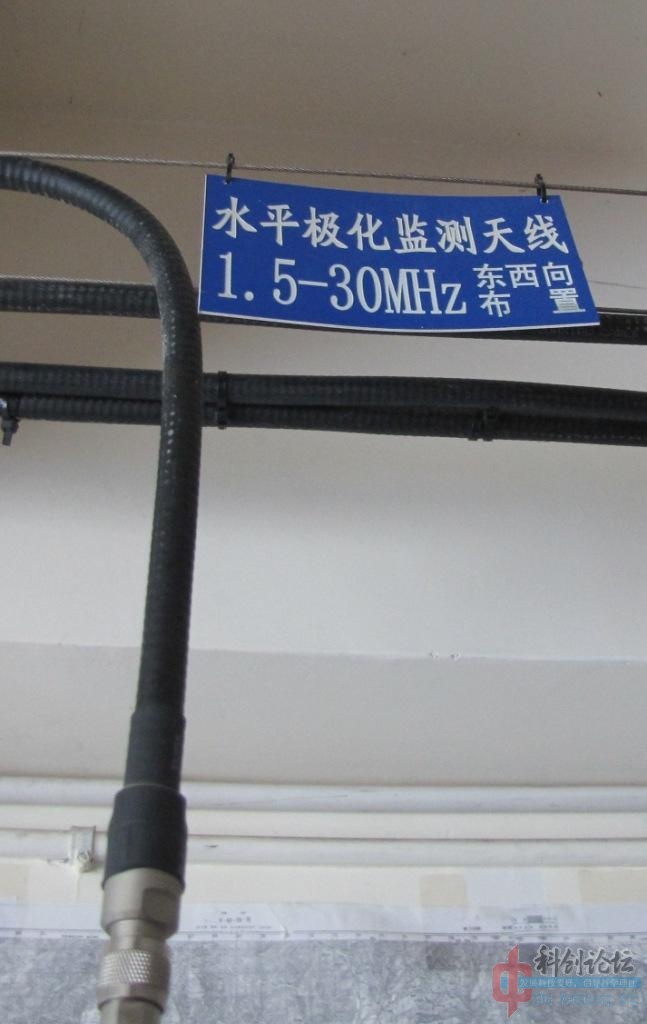

测试健博通的短波宽带天线(经现场校准后)
