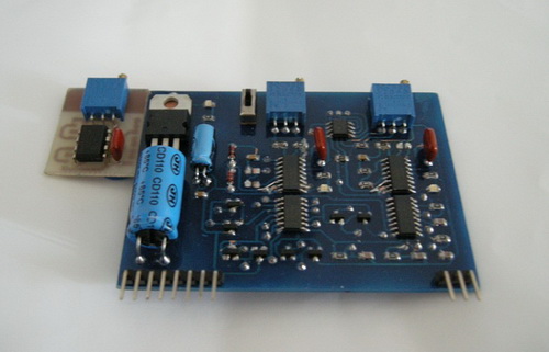

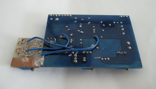

[s:225]      终于看到大作,其实让我意外的是看到“自适应这个词”。我一直比较垂涎于4046的PD2。觉得用好这一功能会有很大的方便。在我早期的4046全桥移相中也是打算用它。甚至现在还想着把它用的PLL 特死拉里面,这样会对调谐带来很大的方便。但由于我自己的能力和硬件有限一直有两个问题困扰着我。1.是自适应锁频会不会锁到谐波上(你是在40K-100K这样的范围内跟踪吗)。2.就是相位补偿中的问题。于是我把精力放到了移相上。把PLL部分又改成了如同你第一个感应加热贴中用PD1的方法。修修补补的目前算是成功了。
多出来的那个补丁就是为了相位补偿给LPF加的有源滤波。
现在看你的图(还没有看的很透彻)P1到393那一部分应该就是相位补偿部分吧?也是靠393来“斩”一下反馈回来的正弦波吗?那如何保证正弦波的幅度?比如你加入工件, 正弦波的幅度肯定比早先要减低,那通过393出来的脉冲也会变窄。那么它触发PD2就会相移。如何保证工作的稳定性?
如果你能把这一点搞定了,我也果断把我的电路还改回PD2上。
