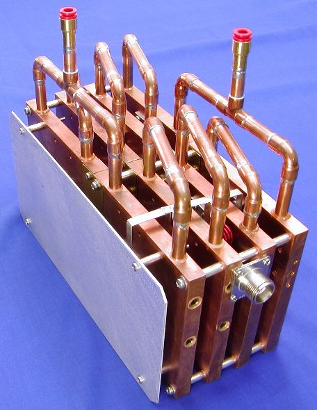

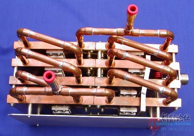

e局有没有计算过热阻?
个人比较倾向于采用10mm厚度紫铜板做原料。
鬼佬设计的水冷RF假负载,设计连续耗散功率6.4KW,实际测试耗散功率5KW。
水流通路系采取在3/8"紫铜板钻孔取得。
