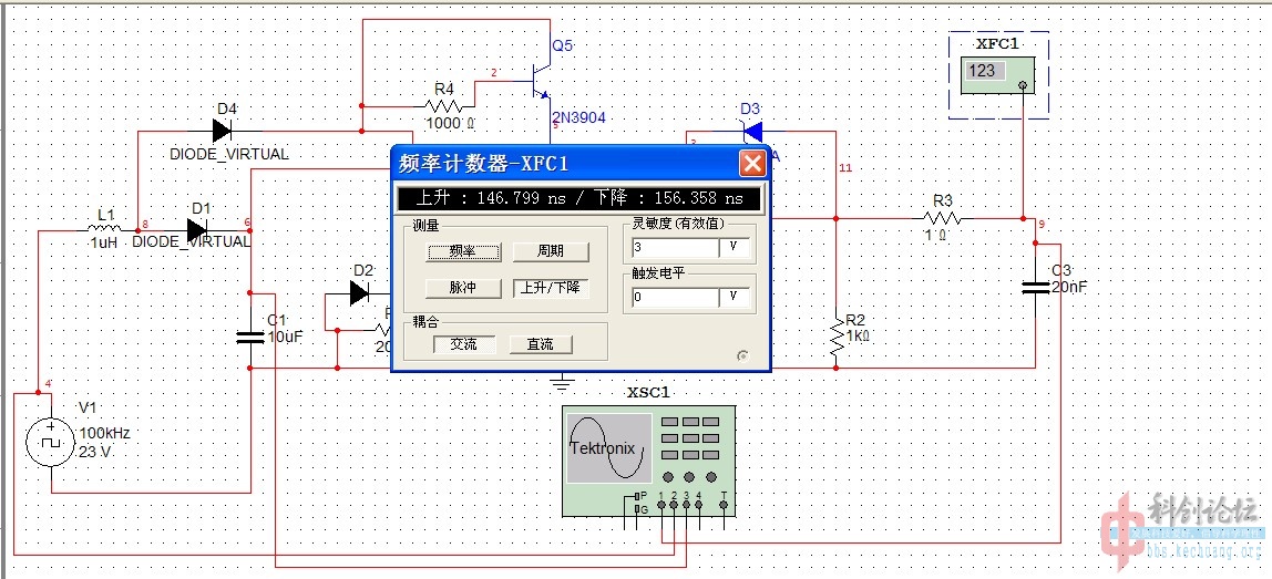

但我的电路有一个优点就是GDT不会与栅极电容发生震荡,能与栅极电容发生震荡的只有走线造成的微笑电感,所以栅极电阻可以设置得更小一点,这样上升/下降沿要快得多,比如当栅极电阻设置为1欧姆,频率100KHZ 负载20nf的仿真结果是这样的:
可见当栅极电阻为1欧时100KHZ 20nf的上升/下降沿直逼hanbreen的100KHZ 10nf的上升/下降沿,所以这款电路潜力巨大。
最后总结一下它的优点和缺点
优点:
1、上升/下降沿非常陡峭
2、制作简单,而且相比传统电路对GDT漏感的要求大大降低(而且完全不用掺金坷垃!)
3、带有-8v反偏
4、驱动波形好得没法说[s:263]
5、使用三极管对驱动信号反相后可以传送占空比大于0.5的信号(这是传统GDT永远无法达到的!!!)
6、电路升级空间巨大,加上光耦后可以强行将MOSFET/IGBT关断,可以用于一些自激开关电源调压稳压,比如把翠翠童鞋的电子变压器GDT部分换成我这个的话就可以实现稳压功能!
7、GDT不用承担MOSFET/IGBT开通、关断瞬间的瞬间峰值功率,所以可以实现GDT的小型化。
缺点:
1、驱动占空比固定,也就是说它无法用于对称驱动而且带调压稳压功能的半桥、全桥以及正反激开关电源,但可以用于移相全桥、串联并联谐振以及占空比固定的开关电源。
2、在启动瞬间第一个工作周期的波形可以说是相当的烂(是四分之一个正弦波),主要原因是启动瞬间GDT要对容量巨大的C1充电。。。。。。
剩下的还没想出来,欢迎各位提出各种意见。
最后还有一件事想清KCER帮忙,因为本人没有示波器所以无法对此电路进行实际测验,如果哪位童鞋有示波器而且愿意帮小弟进行测试的话请加我QQ673446396详谈。
