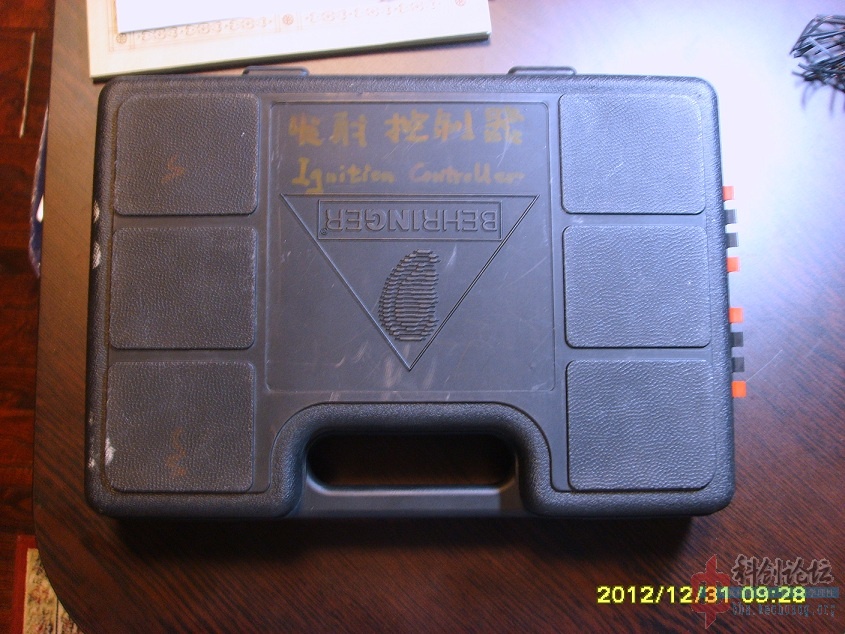

刚翻出了高中时唯一有意义的作品,明天用,看图[s:274]
黑箱子
侧面8个接线口,一个零线,7个火线。

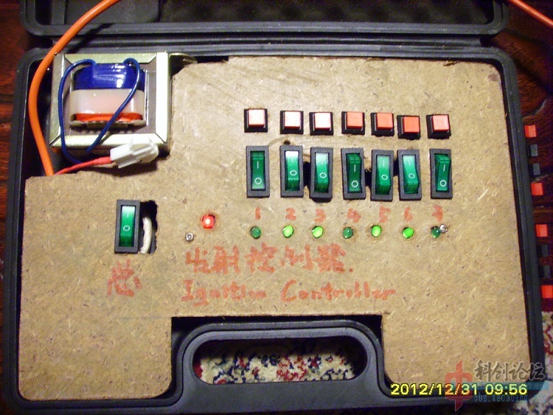

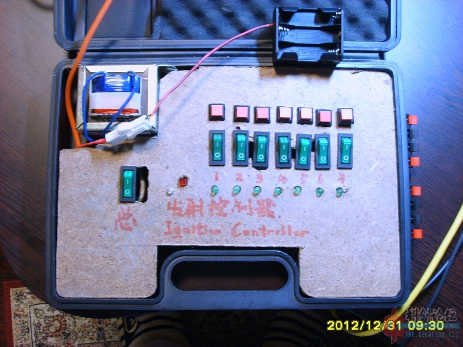

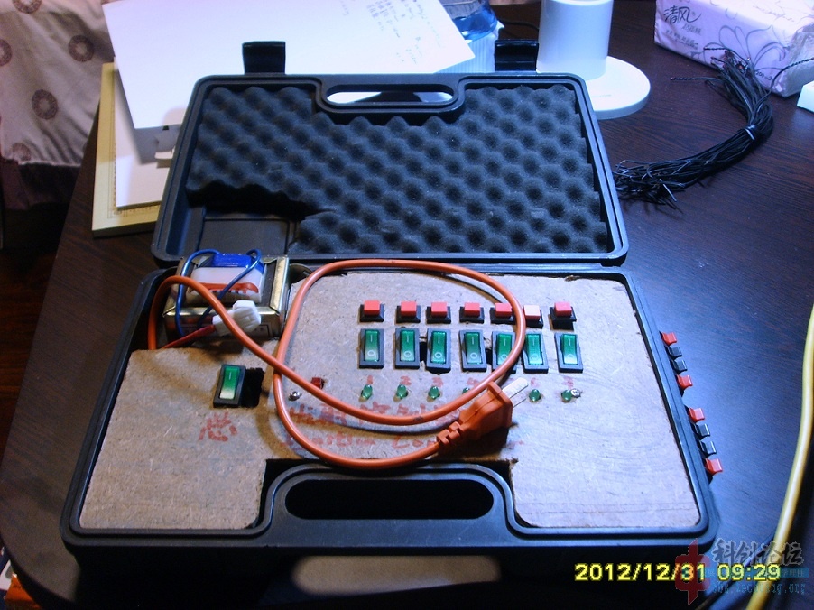

粗制滥造。橘黄色的线用来接市电,通过一个变压器降至9v,有电源时可用。白色插头接一个9v电池组,野外没电源时使用。右侧的线是笔记本电源和网线。
很多开关的内部。红色的灯是电源指示,打开左下角的总闸就会亮。其他绿色开关分别控制7个通道的待命,接通后相应的绿色灯会亮,该通道进入待命模式。点火按上面的红色压发开关。

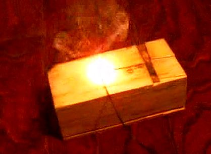

小灯亮的好欢乐。
尘封已久,不知能用否,点个火看看。
