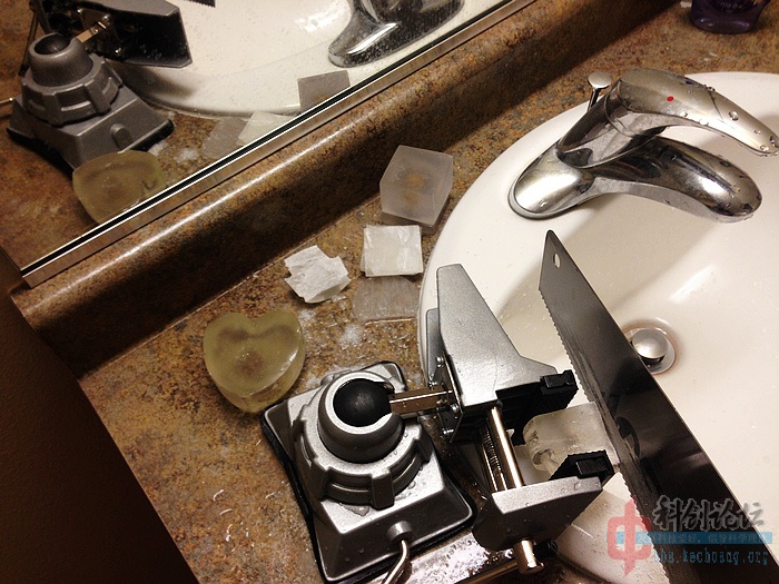

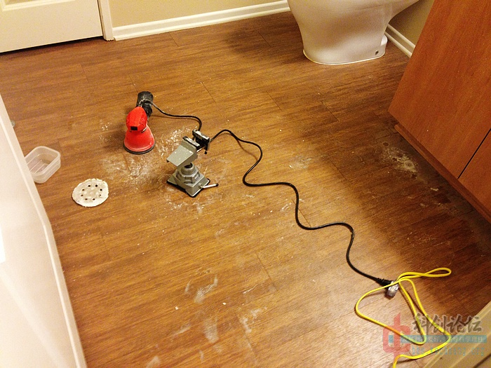

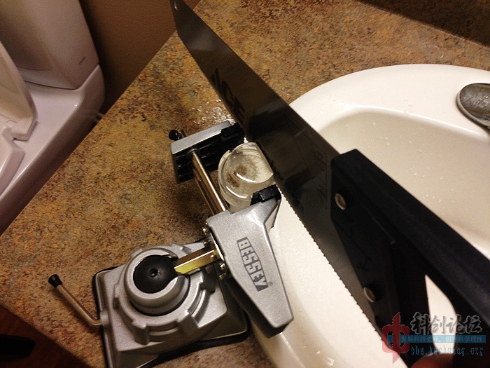

既然我们能解决打磨抛光问题...所以我们也可以采用最原始暴力的切割手法对待我们的标本

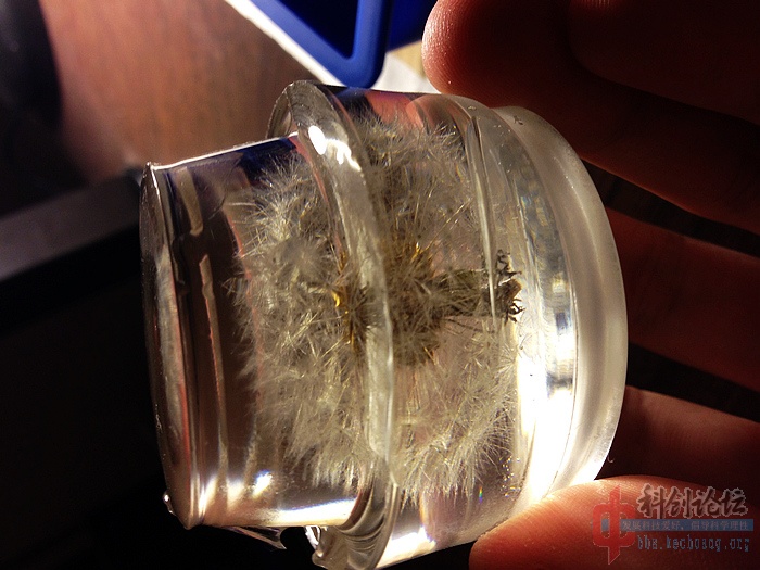

这是个毁掉的预制品
由于这个预制品太大了..塞不进任何模具只能用切的了
于是...锯子上(别吐槽木工锯)

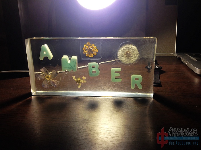

这原先是个毁掉的作品..被我锯了下重新浇筑救回来的
接下来..是模块化的终极运用...把妹神器

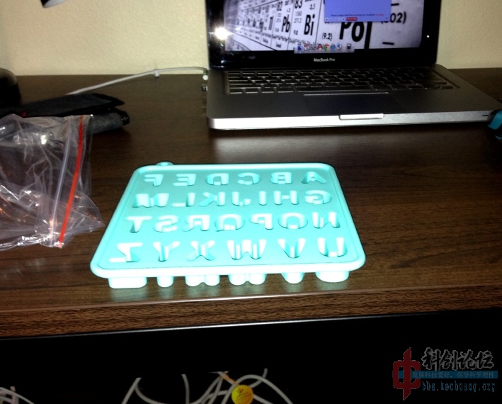

1.荧光树脂字母
模具是必须的...这个模具我在ebay上找的痛苦死了超难找

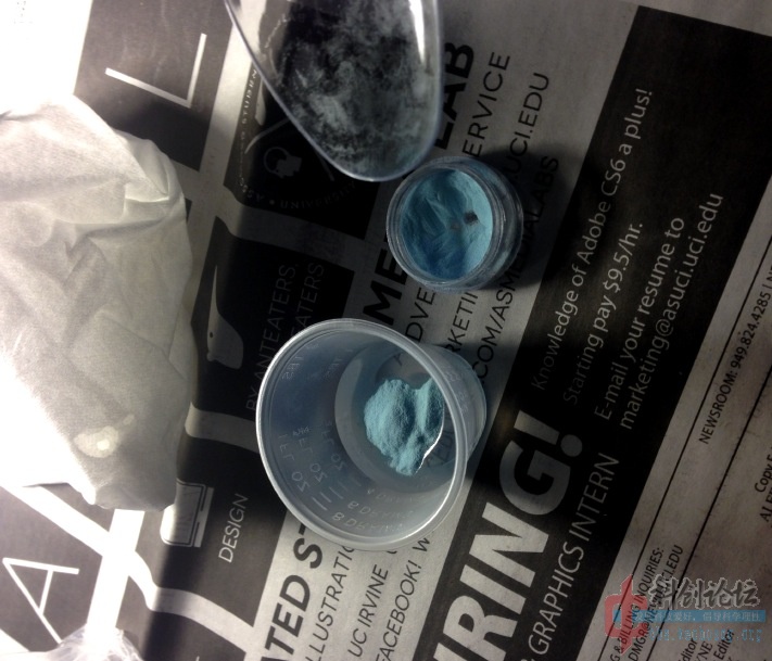

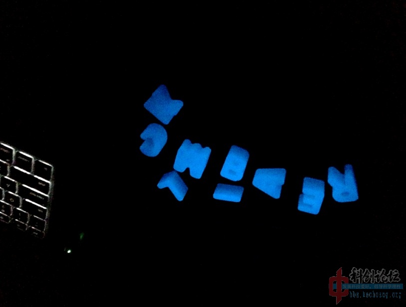

水晶滴胶混荧光粉...
然后就是荧光字母了

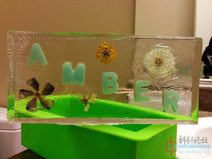

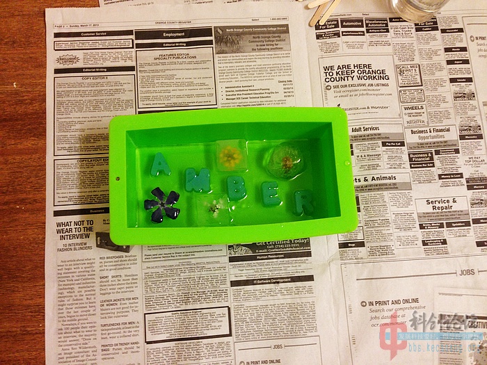

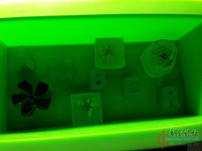

模块都齐了开始做神器吧。有上面那些讲解这里看图应该就能懂了(这里有点需要改进...预制模块的大小都应尽可能的和内容物的大小形状接近,这样可以最大程度避免成品折射率不同)

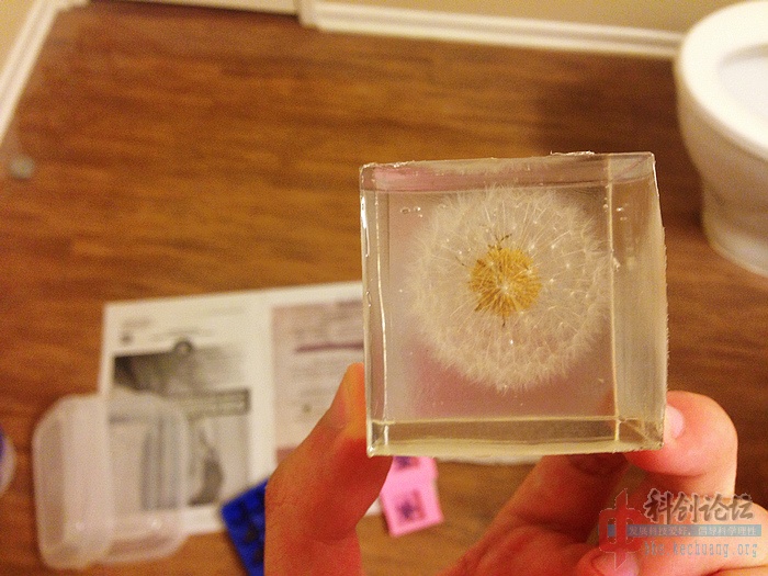

右上角那个是上文里刚刚被切过的蒲公英预制模块

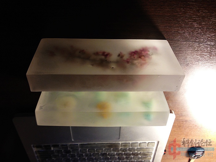

然后一样打磨下,两块砖头
由于第一次做左边的那个紫花用的是另一种手段做的预制模块。。证明是失败的。那朵紫花的色素由于树脂硬化时的高温分解了。。导致很难看..如果那朵紫花也是用上文里的预制模块的做法做的话就不会有问题)
冬天校园里这种花开了..于是剪下树枝封存之

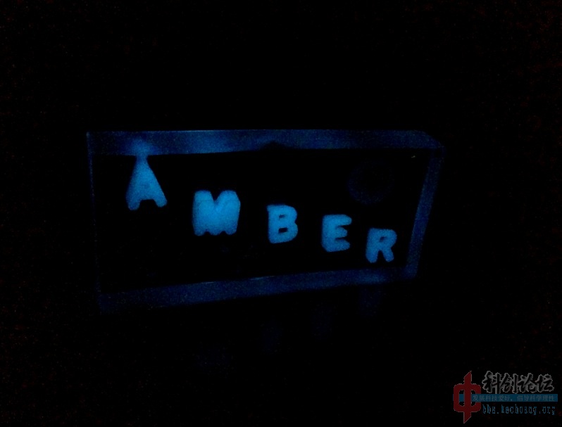

完工....这已经是最完整的教程了......希望大家都能泡到妹子...
