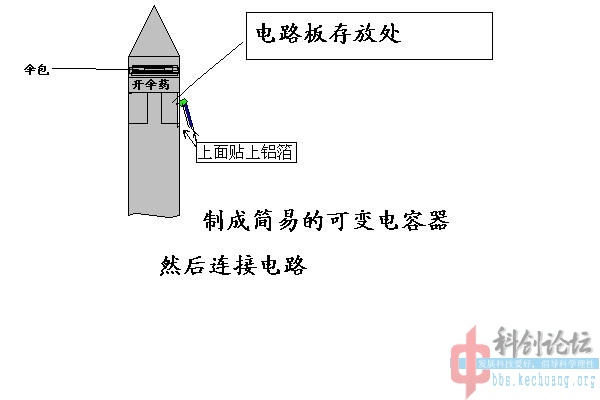

当火箭到达最高点时,火箭与周围的气流在竖直方向上是静止的(假设没有向上或向下的风)
那么就可以在火箭侧面安装一个教敏感的测风的装置,当火箭脱离发射架时开始工作,连接上一个简易的点火电路,然后点燃开伞药『比如用带有弹簧及可变电阻(或贴上铝箔制成简易的可变电容器)的小纸片,风越大,纸片靠箭体越近,然后就能检测出来了』
这种方法缺点还是很多的,比如会受气流的影响,以及火箭上升时产生的涡轮,还有就是太重,不适合小的火箭
