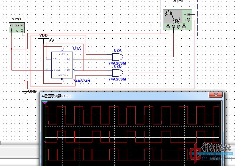

晓得了,D触发搭个2分频 ,Q与Q非分别和原信号过与门
新的问题是那些极窄的脉冲,实际电路中应该怎么避免
