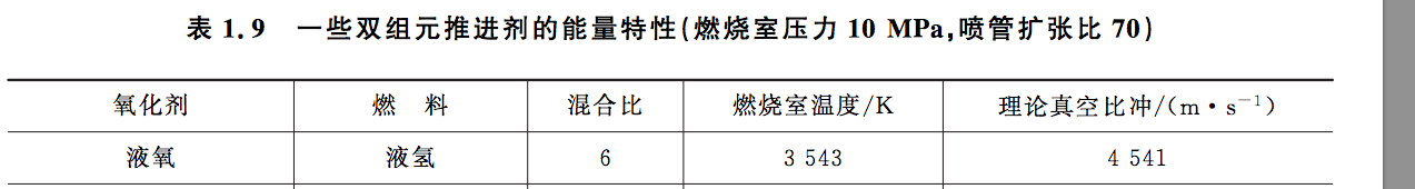

绝不可能只用水做作为工质,而且温度仅仅2500摄氏度。
那么比冲才280s,远低于液氧液氢的450s。既然这样有必要用电推吗?
这时有人会说,液氢无法保存,但是现在的常规推进剂也能超过这个数据。
所以我对使用水作为工质表示怀疑。
