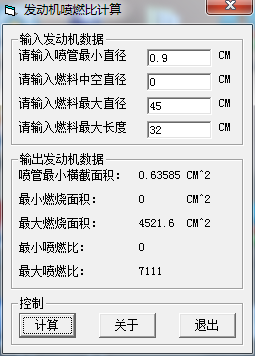

引用 KFWJ:
兄弟   你这喷喉这么小 发动机长360,你用的不是AP氧化剂系列的燃料吧。
我看是rnx,但不知道浅绿色的是干什么的
最小喷燃比先不算,最大喷燃比好大……
