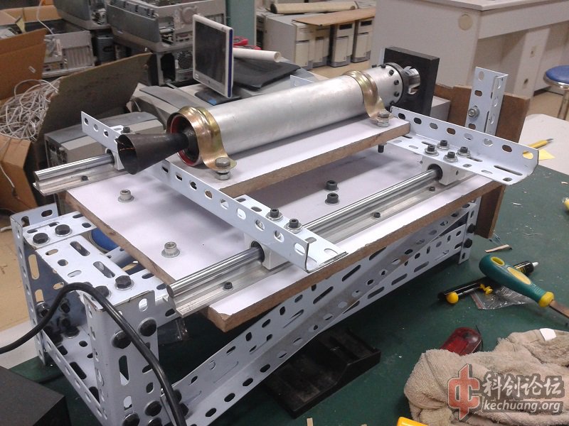

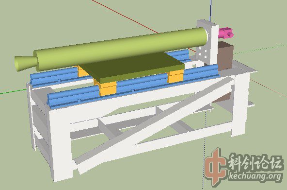

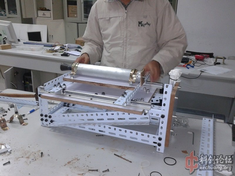

万户2号的试车台,11年11月完工。成本低于200RMB,仅仅需要加工一块挡板。
现在做试车台,建议淘宝买交叉滚子,直接发动机固定在上面。滑轨两头固定好之后,底座浇上水泥。
