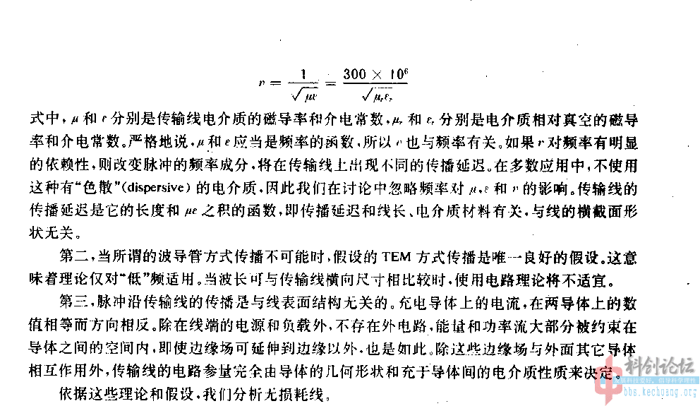

引用第112楼zooulo于2009-02-22 14:37发表的  :
虎哥能不能精确地测量一下电场在此电缆里的传输速度,是小于光速还是等于?
引自:
《高功率脉冲电源》
王莹著
原子能出版社 1991年12月第1版
根据现有理论,有损传输线内TEM波传播速度,为真空中光速/(介质相对于真空中的磁导率与介质相对于真空中的介电常数的几何平均值)。
试图用实验推翻此理论,抱歉,山总实验室的仪器档次还不太够[s:108]
