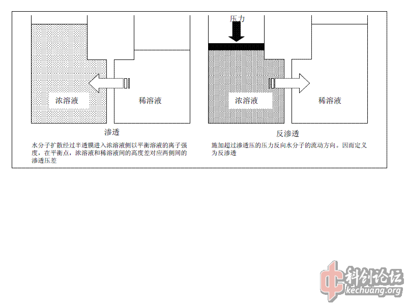

渗透:
渗透是指稀溶液中的溶剂(水分子)自发地透过半透膜(反渗透膜或纳滤膜)进入浓溶液(浓水)侧的溶剂(水分子)流动现象。
渗透压:
定义为某溶液在自然渗透的过程中,浓溶液侧液面不断升高,稀溶液侧液面相应降低,直到两侧形成的水柱压力抵销了溶剂分子的迁移,溶液两侧的液面不再变化变化,渗透过程达到平衡点,此时的液柱高差称为该浓溶液的渗透压。
反渗透原理:
即在进水(浓溶液)侧施加操作压力以克服自然渗透压,当高于自然渗透压的操作压力施加于浓溶液侧时,水分子自然渗透的流动方向就会逆转,进水(浓溶液)中的水分子部分通过膜成为稀溶液侧的净化产水(参见下图)。

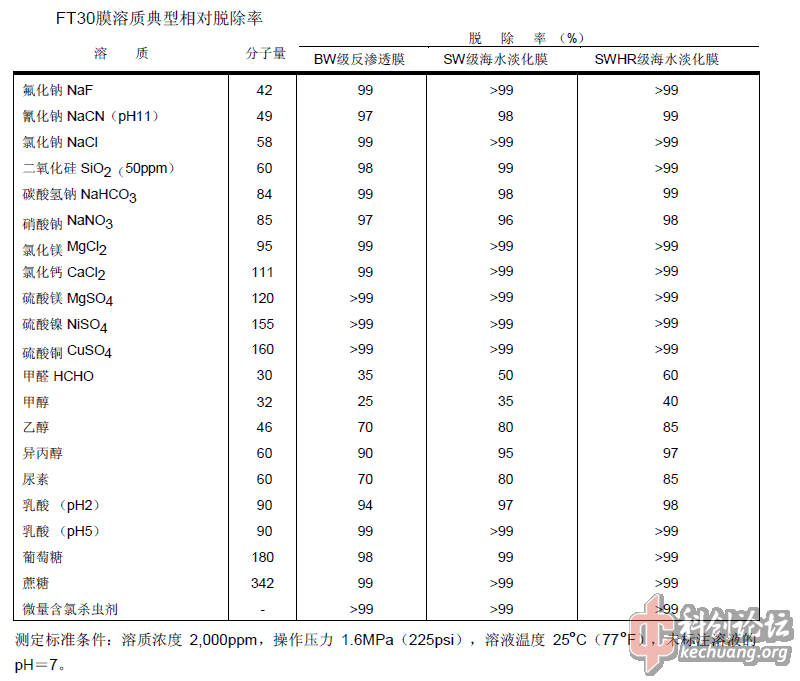

典型商品RO膜对于典型溶质的脱除率
