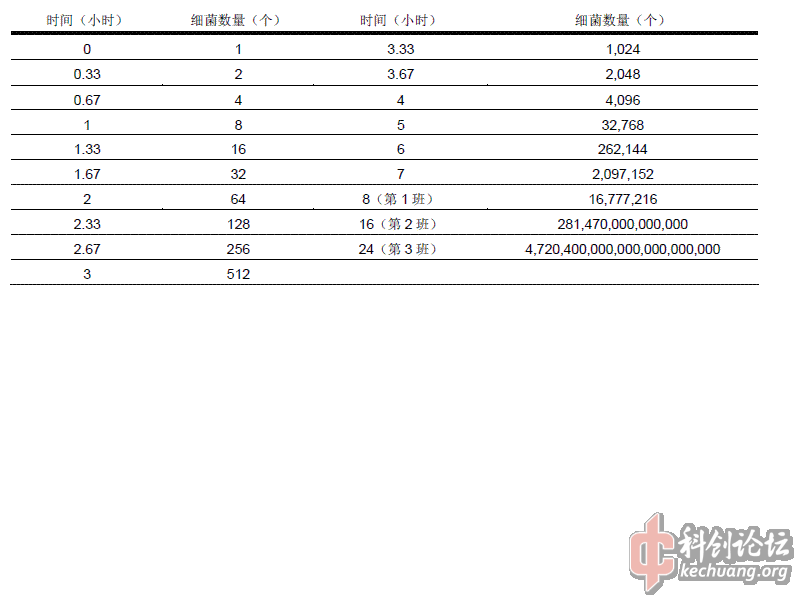

即使只进入一个活的细菌,请参考25细菌在系统内的繁殖速度

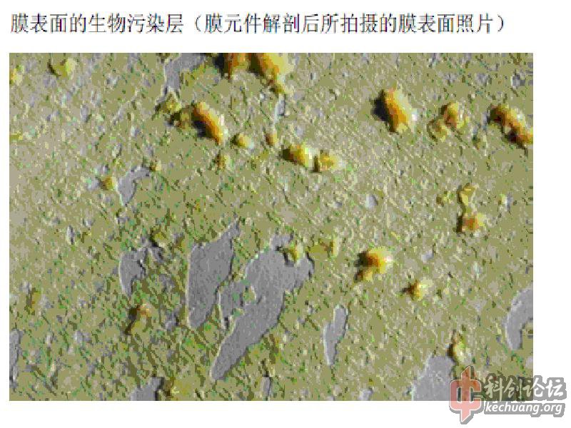

遭遇微生物污染的膜元件,表现为脱盐率基本不变,产水率急剧下降,膜元件解剖后的狰狞面孔
