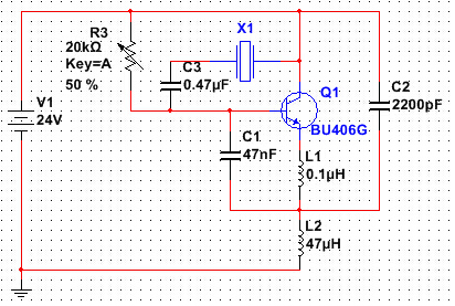

引用 俗世怂人:
LZ你好。问一下考毕兹驱动的第一张图和你给出的实际驱动电路的两个电感的取值如何确定。可以计算还是需要不停调试。然后微孔那张图的电感值如何确定?电感的作用是提供足够电压驱动雾化片么。谢谢
L1的取值与C1有关,尽量让L1C1的谐振频率接近考毕兹的工作频率。
用LC谐振公式算个大概,然后调试,因为频率太接近可能导致停振。
L2的取值嘛……我也没找到有公式计算,与C2取值有关。
微孔雾化片的电路中的电感由雾化片的静电容和谐振频率确定,公式还是LC谐振公式。作用是提高功率因数。
