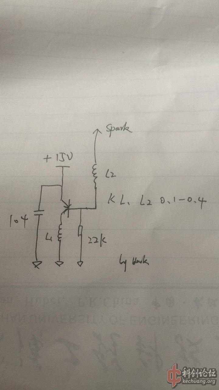

并不是必须用pnp来做,有一些性能特别优秀的音频功放管是pnp管,在npn管里找不到那样参数的....
试试这张图,随手画的。
从原理上来看应当能工作,104电容比较重要,最好选用ESR较小的。
