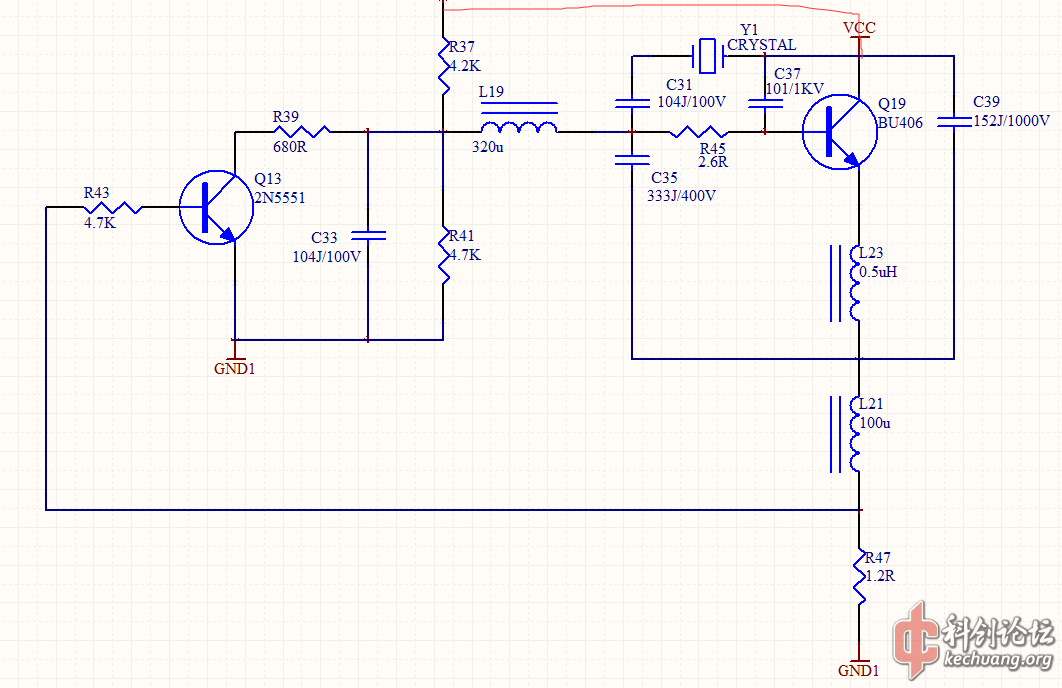

请教一下楼主,我找到的电路和原件取值是这样的,调试的时候曾经出现过如果先通电,再接上雾化片,R39、R45、BU406马上烧爆掉,如果先接好雾化片再接电源,在通电的一下能看到水面有一下震动,但雾化片不出雾,继续通电的话R39、R45、BU406、Q13、R47等原件全部烧掉,电感、电容没烧,但有时候又会正常雾化,不过BU406发热很厉害!BU406都换了4、5 只了,还是没分析清楚哪里出了错!
请楼主和各位指点一下!(R37接的是VCC)
