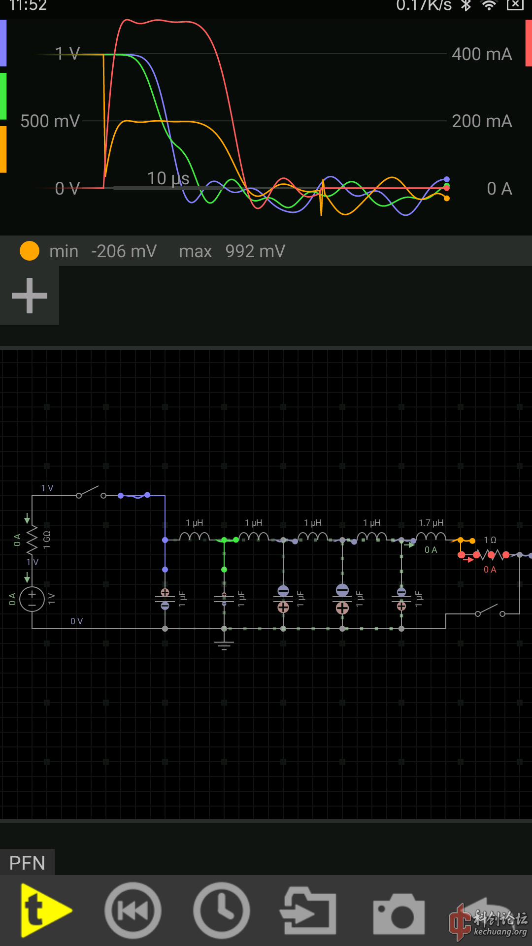

Pulse forming network
我还在想,可不可以只把igbt组合成一个阵列,但是续流/回收二极管每个线圈都有独立的,这样就可以导通同时续流和回收了?
