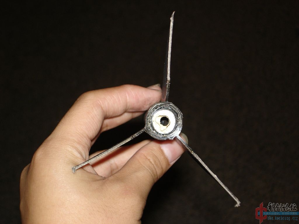

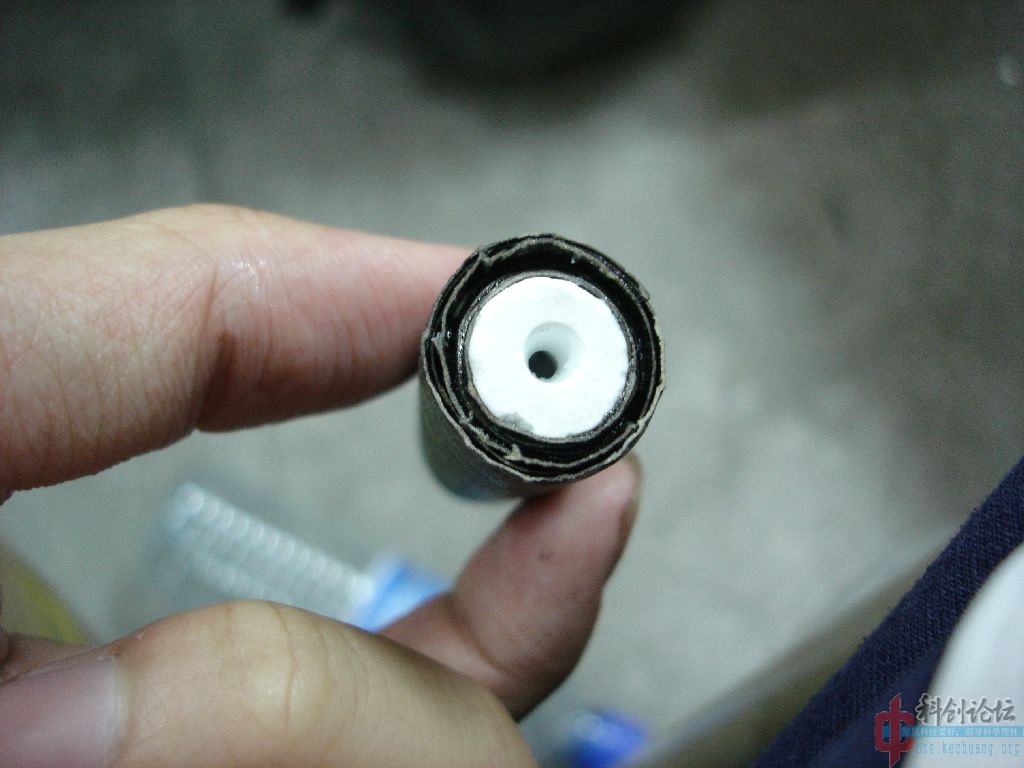

我做过粉笔喷管的发射试验
发现竟然发动机工作3秒内喷管直径从2mm烧蚀成了4mm.导致推力不足发射失败
