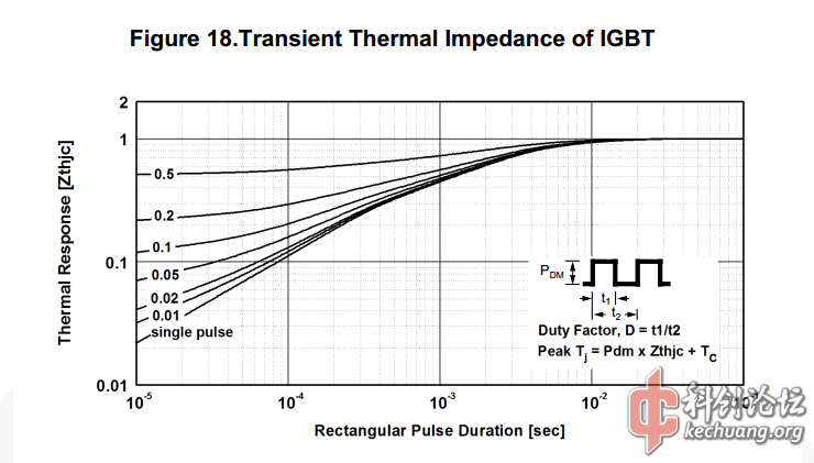

关于fgd4536有些问题,datasheet中写着:
Ic_pluse limited by max Tj即瞬间电流由最大Tj限制,从Transient Thermal Impedance of
这个顺序是这样的
image.png 先从从“Typical Output Characteristics”里可以看到电流和发热功率的关系,然后根据这个发热功率以及环境温度,计算出保证管子不烧所需要的热阻。
image.png 再从“Transient Thermal Impedance”图里找这个热阻对应的脉冲时间
