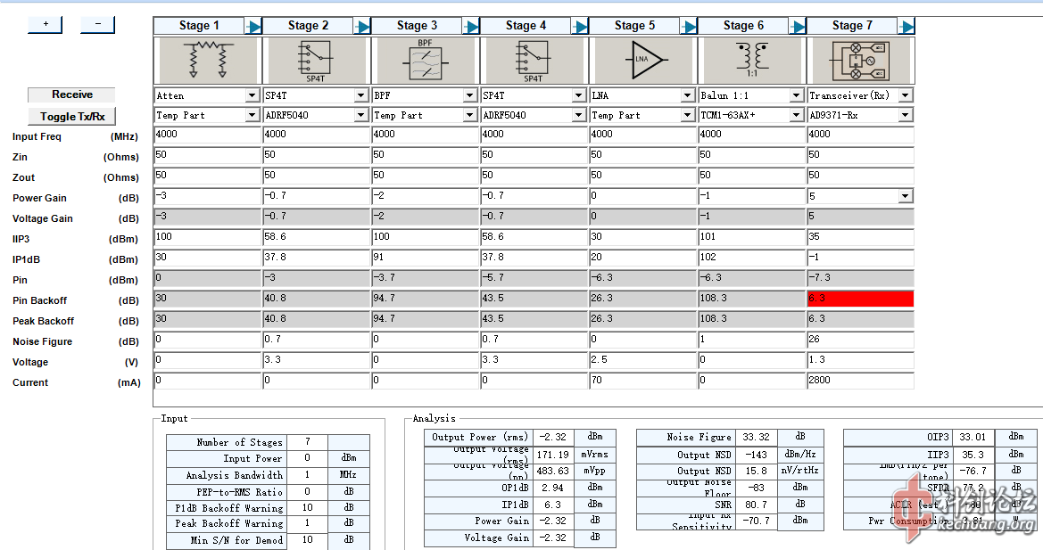

由于9361没有找到模型,用9371来计算试试(注意,9371的射频特性相比9361有重大变化,通俗而言可以认为9371是直接怼混频器,没有LNA,所以噪声大得多,但截点高得多,给前级设计留下了更大的发挥空间)。在要求阻塞电平为0dBm时(假设比信号通路中最低的1dB压缩点再低6dB),整机噪声系数为33dB。
当要求尽量高的灵敏度时,必须采用LNA,否则噪声几乎不会低于20dB。如果采用20dB左右的LNA,放置在预选器之后,则可以把在噪声控制在 6dB,如果不考虑输入电路的3dB插损,则为4dB。但阻塞电平在-30dBm以下。
其余指标赶不上精心设计的超外差16位机,不过做监测侦察是够了。
使用9361的话,经手工计算,本坑不需要外加LNA。
