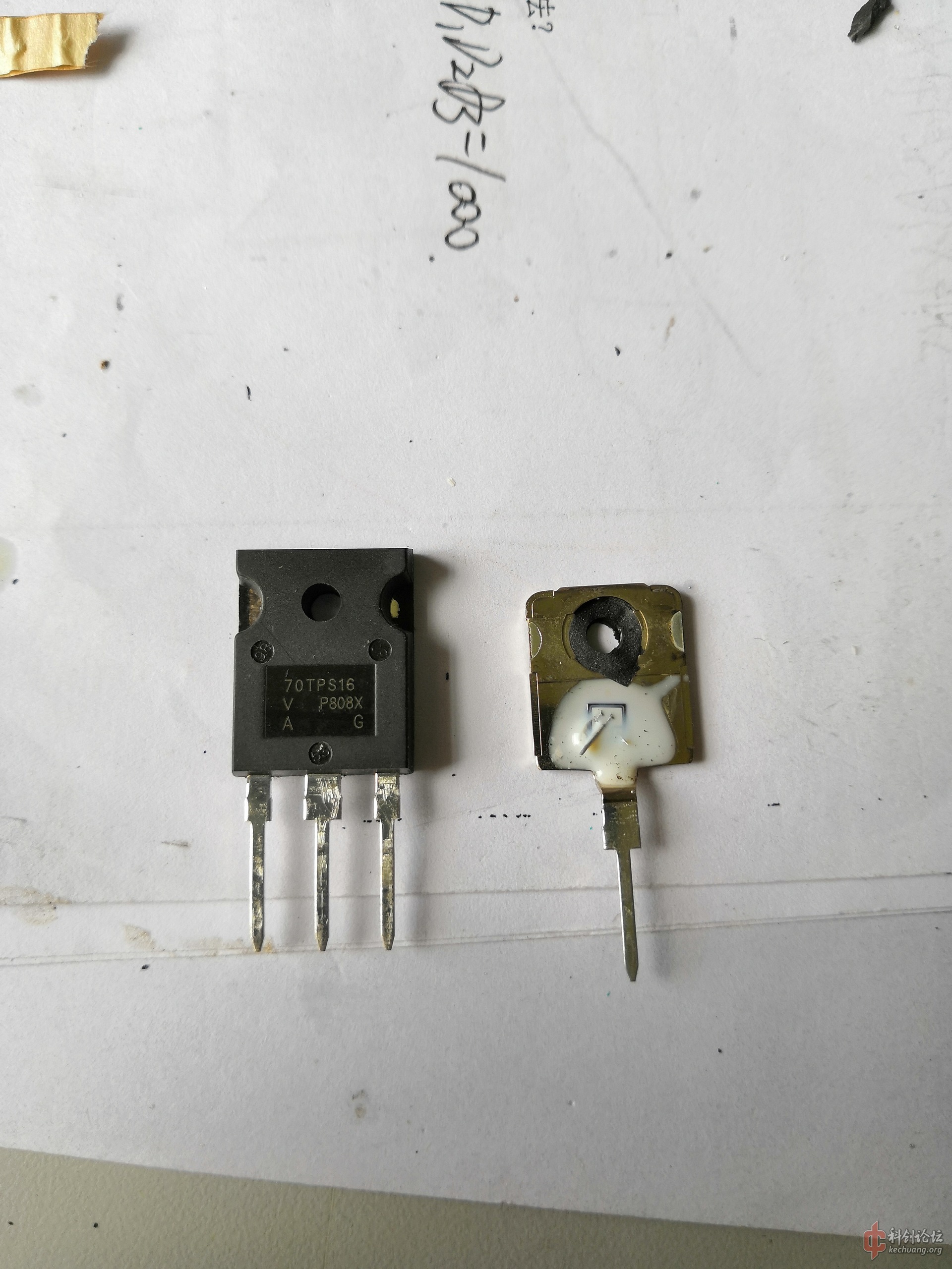

差别比较明显,但是不至于完全不能用。之前买过5块3一个的拆机,和8块5一个的国产全新,砸开后是这样
 实测用13uh线圈+100uf电容放电,那个硅片面积小的SCR,电容充到600v的时候就烧掉了(大概是110多us,峰值比1.6kA小点的正弦半波),用更低电压放电没事。
硅片面积大的那个充到1100V还没坏(峰值比3kA小点),没测到具体啥时候会坏……已经到电容耐压了。
