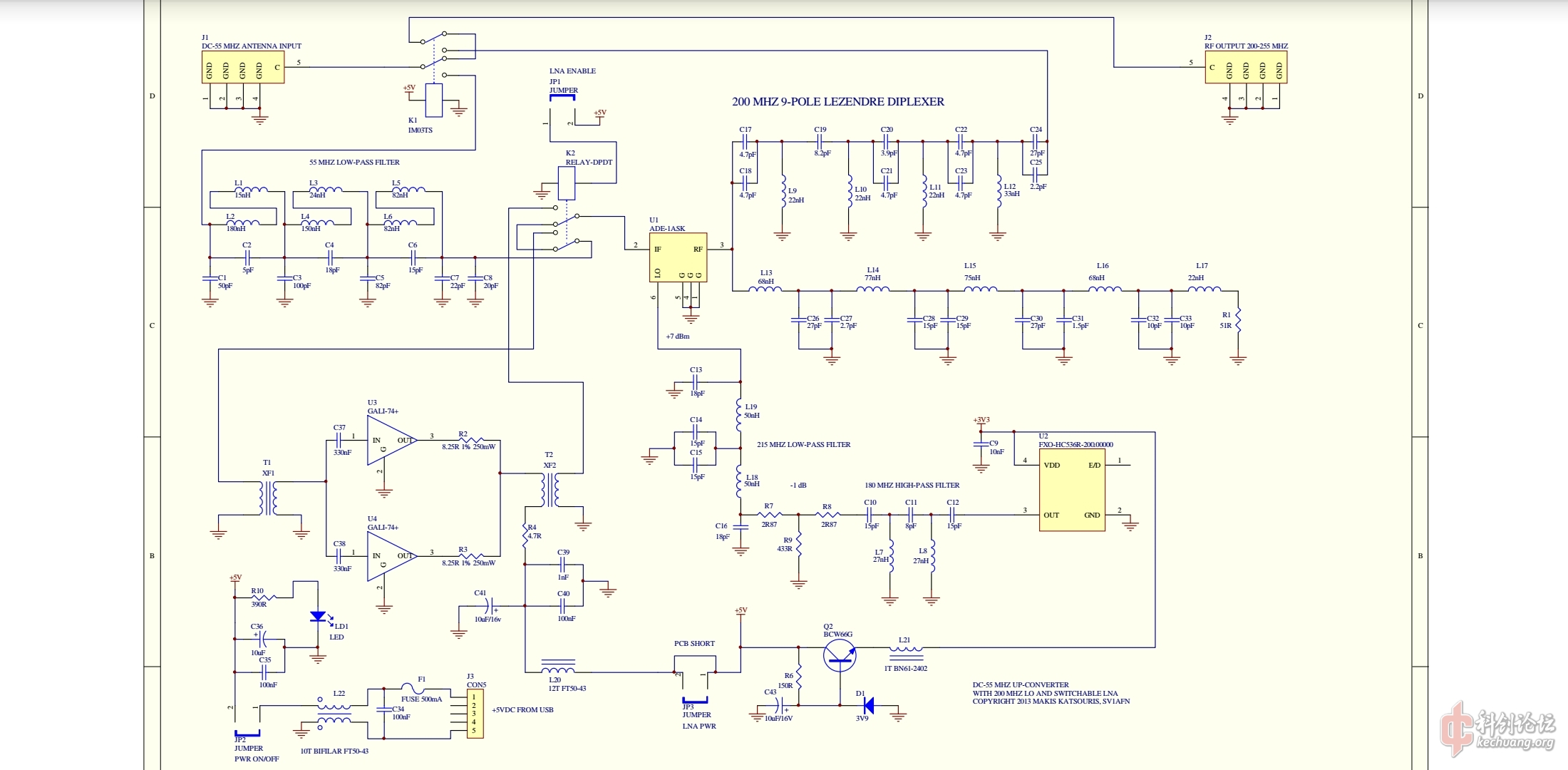

 上变频原理图,两个巴伦中间夹着LNA,巴伦本身感量大一些,还起到了低通滤波的作用,可以参考下面连接的那个上变频器XXXXXXXXXXXXXXXXXXXXXX/XXXXXXXXXXXml
