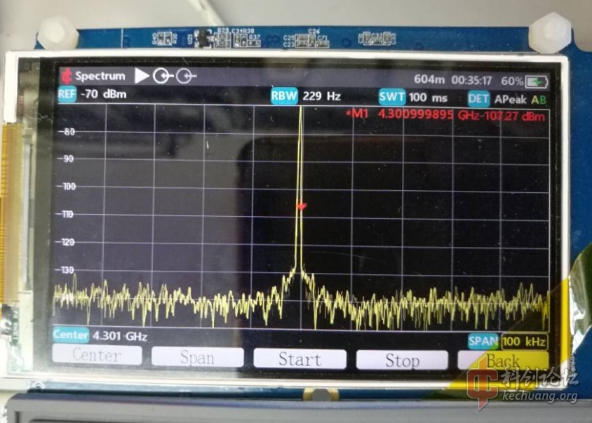

该作品的开发已经延期大约1年时间,研发成本已经达到说出来你们也不信的地步(总之在北京全款买套学区房是没啥问题了)。
延期的主要原因是AD9361并不是为宽带仪器设计的,所以很多性能非常糟糕,这在早期的评估中并未留意。
比如作为一个宽带接收机不应该有大量叫点,而实际上多如牛毛,就连他自己的LVDS都会干扰自己,在USRP上就非常明显,在ADI的官方评估板上更严重,在廉价版的PLUTO上就只能用惨不忍睹来形容了。
还有就是这东西几乎是个黑盒,里面是怎么运作的有许多不清楚的地方。经验而言,远远没有老老实实搭前端+ADC来的畅快。
不过现在解决得还是可以,大多数叫点控制到了-120dBm水平,也就是说如果RBW开大点,就看不见。还有少量尽量争取控制到-100dBm水平。
默认RBW/扫宽比约为500分之一,比传统频谱仪信息量大得多。相噪也控制到了可以见人的地步。
也曾经想过,在相同的体积下做三次变频超外差+ADC方案是没问题的,性能比用9361好太多。但是毕竟9361是两个通道,考虑到作品定位,就坚持没变更方案。
两个通道带来一个重要功能:相关仪。可以很方便的测量外部信号的相位差,用于大信号网络分析。另外还有发射功能,彩蛋比较多。虽然指标比不上老实方案,但是能在这么小的体积下实现,就能为工程应用带来巨大方便。
另外,本帖第一页朋友们在发言中担心的问题,有很大一部分最后应验了,所以要重视大家的发言,能避免不少坑。
