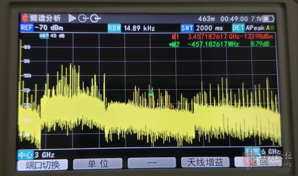

过去半年的主要工作,除了完善程序的易用性之外,主要是在解决多如牛毛的叫点。
“叫点”是剩余响应的俗称。一个频率上本来没有信号,但是接收机收到信号了,并且这些信号并不是对任何输入信号的响应,那么,这个信号就叫“剩余响应”。
通俗的讲,就是不接天线,频谱上也能看到一大片东西。
剩余响应的来源是多方面的,主要是机内电源、数字电路的干扰。除此之外最大的问题是AD9361。9361并不是一个适合用作仪器的芯片,即使没有任何外部干扰,他自己也会产生很多叫点。特别是把FFT点数设得比较多,噪底搞得比较低的时候,完全可以用多如牛毛来形容。
为什么平常在USRP中很少见到叫点呢?因为很少有人拿他进行宽带扫描,一般也就是显示几兆或者几十兆的频谱罢了。显示区域里面就算有叫点,也就一两个(这个很多人应该都见过),不算什么问题。但是如果用它进行70-6000MHz的扫描,就算每50M一个,也有一百多个。如果像频谱仪一样,要求不遗漏任何持久信号,任何峰值必须显示,那么屏幕上除了看叫点,就不用看别的东西了。
所以我有点后悔,要是当年老老实实三次变频百兆ADC,根本没有这么多麻烦事,性能还好得多,估计前年底就可以量产了。不过9361毕竟功能比较丰富,如果不用它,这么小的体积实现不了双通道同步接收以及信号源,算是在丰富的功能和性能、开发麻烦程度之间取的折衷。
消灭剩余响应之前,由于太丢人,不能上市销售(尽管最高的剩余也没有高于-90dBm,原则上是合格的)
消灭剩余响应之后,基本消除到-110dBm以下。
上面两张图都没有校准,校准后噪底基本是平的,低的部分会被拉起来。消除叫点的方法是改进硬件及优化控制,绝不能在软件中强行进行造假抹除
