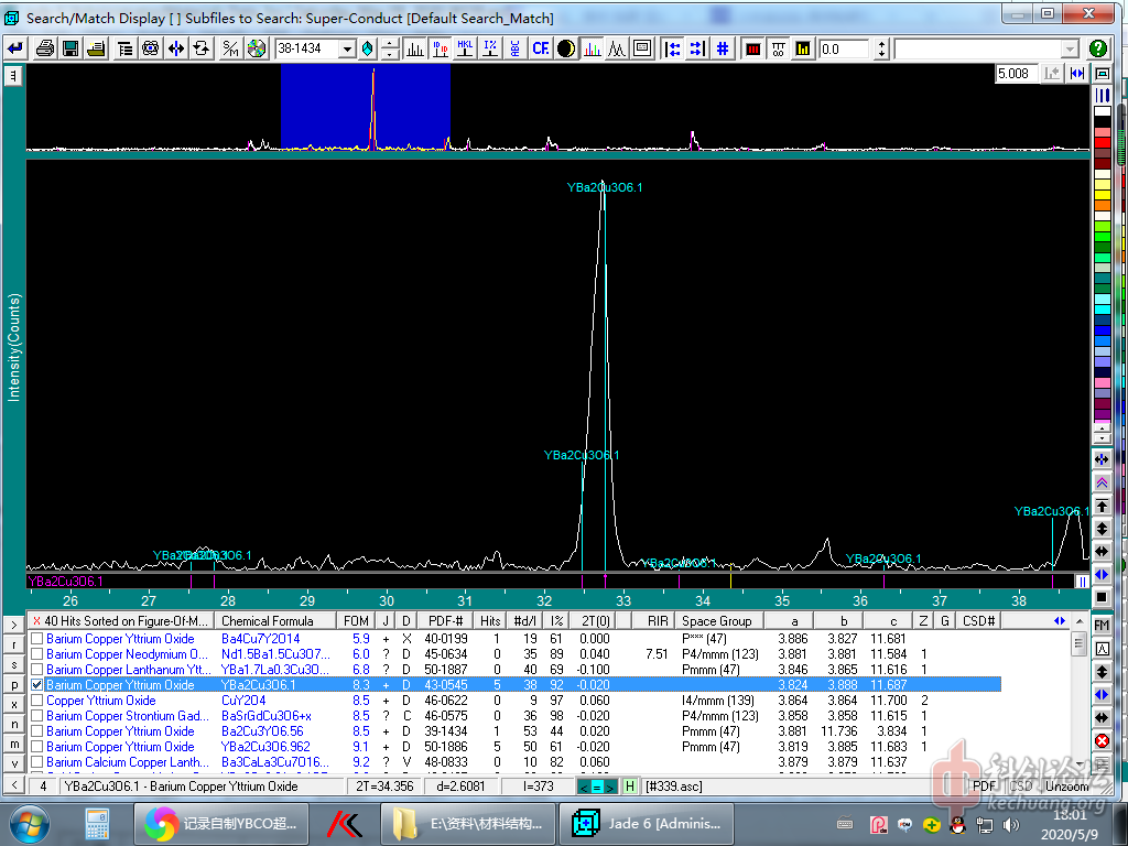

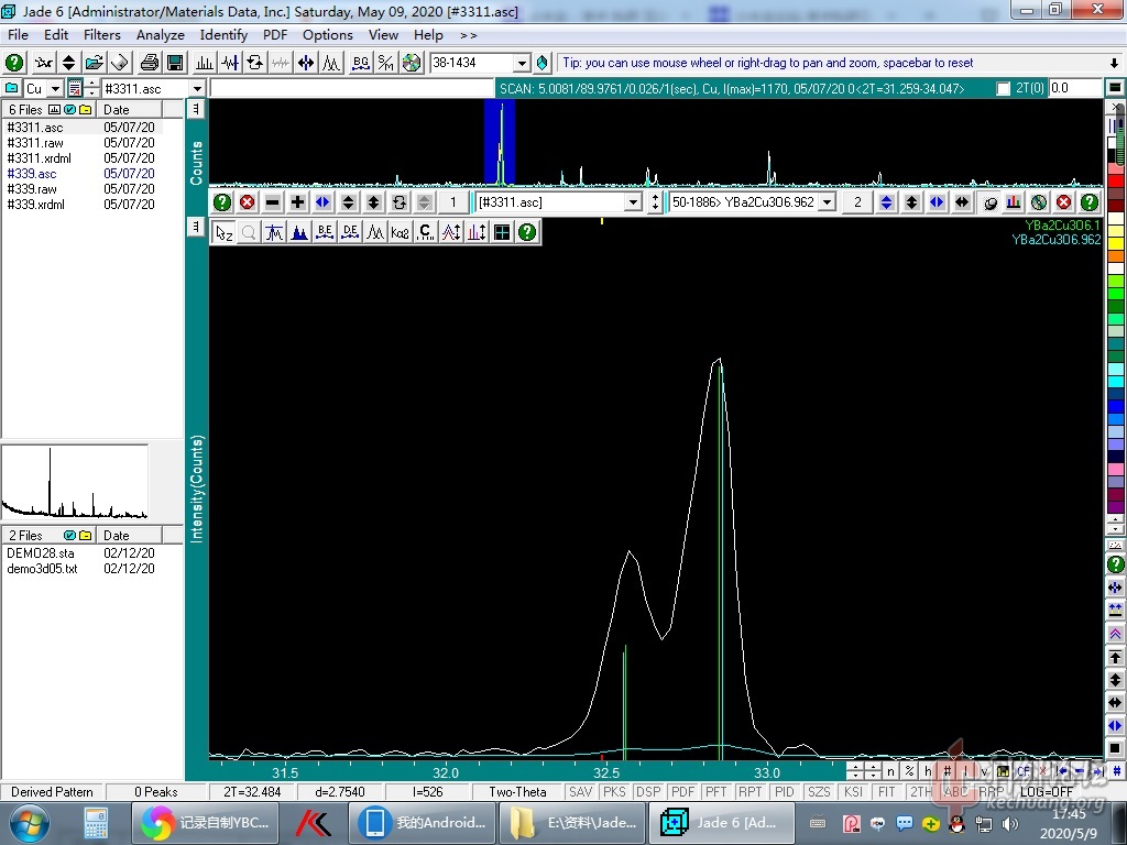

2.从XRD的结果来看:
非常喜人的结果,杂峰几乎没有,很干净。和文献中对比结果也是很近似的,从jade中自动标定分析得到的晶型上看,我得到了103晶向为主峰的结果,但我并不确定这个标定是不是有坐标系的转换的?因为如果它是对的意味着我既没有得到正交相(123晶向)也没有得到211相(四方相)。
不管怎么说,这个峰的位置总归不会错,文献中提到的C轴择优取向,两个主峰劈开的现象也出线了。另一份煅烧温度为850预处理的粉末的图像如下,就没有劈开现象:

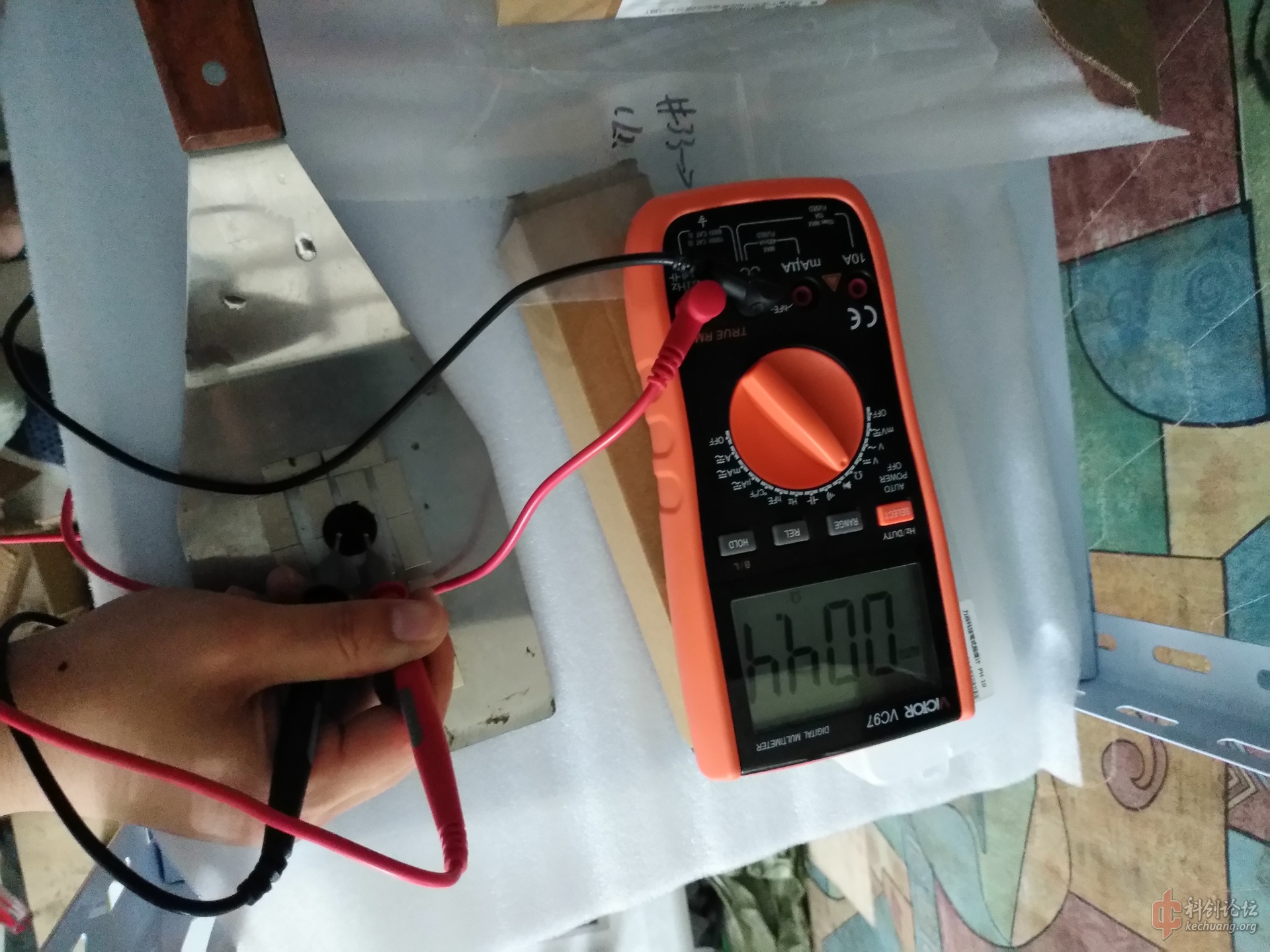

3.带着很喜悦和期待的心情,我想去做个RT曲线来着,但是目前专门测低温的PT100电偶还没到,转换芯片用MAX31856,还没搭建这个系统。简易的搞来液氮,然后倒进去,希望奇迹发生。
果然,没有悬浮,没有迈斯纳现象,我并没有灰心,又拿着万用表简易先测测,也不知是不是接触电阻的问题,低温下电阻反而升高到了30欧姆以上(都是粗略的测一下,就没算电阻率或者电导率了),嗯,两只手都用上了,不方便拍照。就是这样。
结论:怀疑得到了半导体特性的211相。虽然有XRD图可以看,但是学艺不精,只能猜,希望看到的大佬也可以不吝赐教一下。接下来一个是继续搭建四针法测电阻系统,然后还要对样品进行渗氧处理,用起我的渗氧炉。
