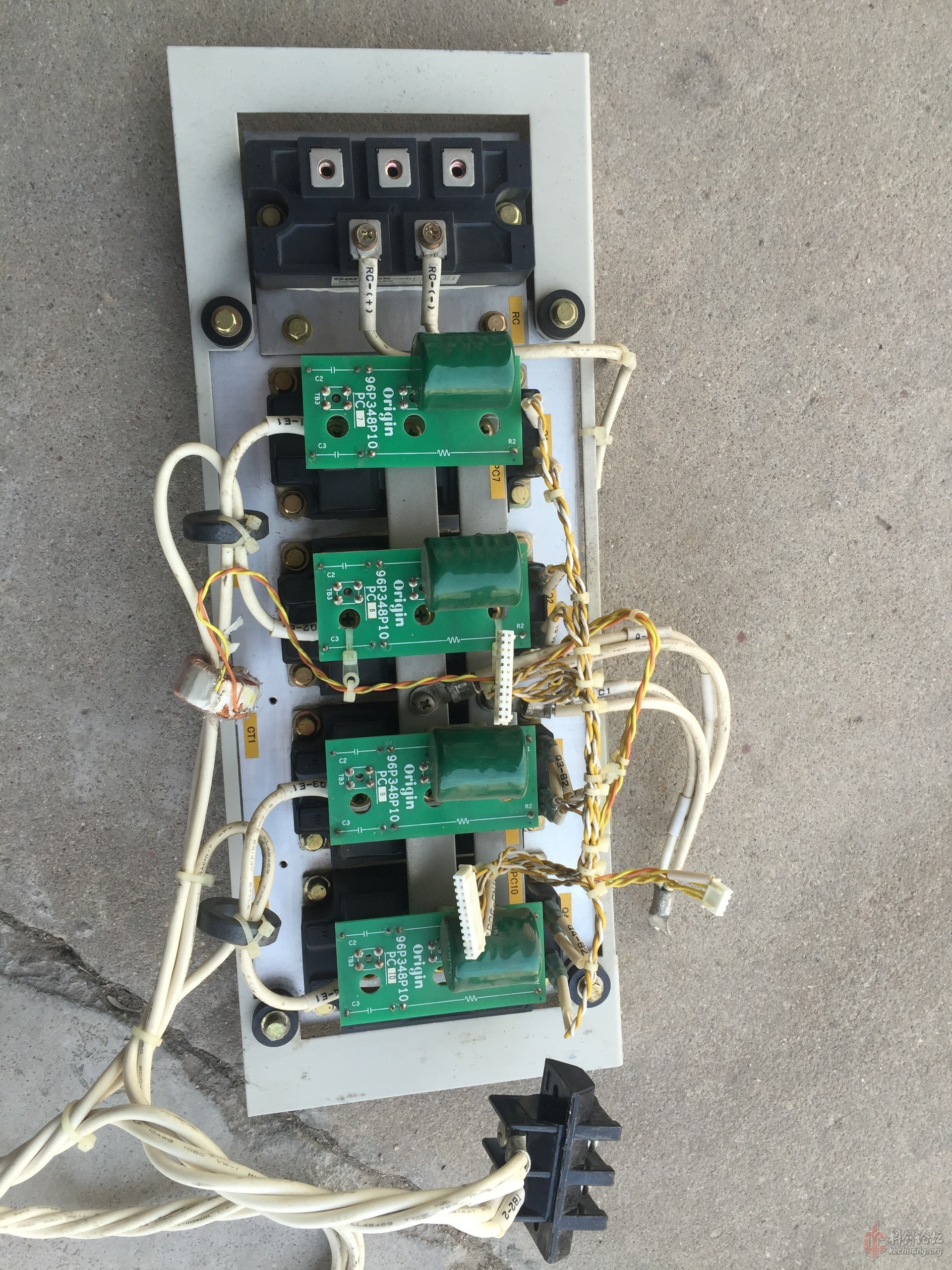

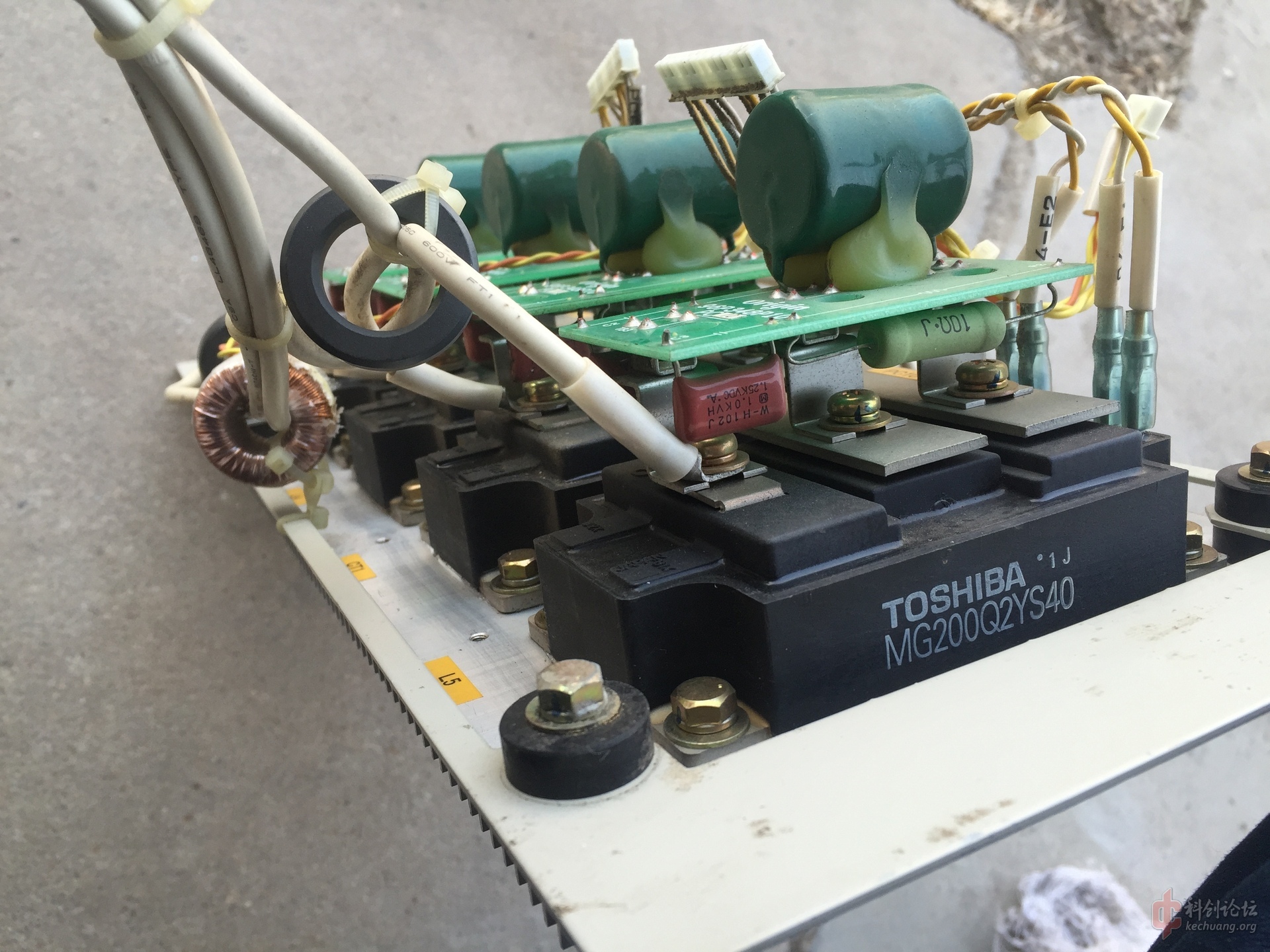

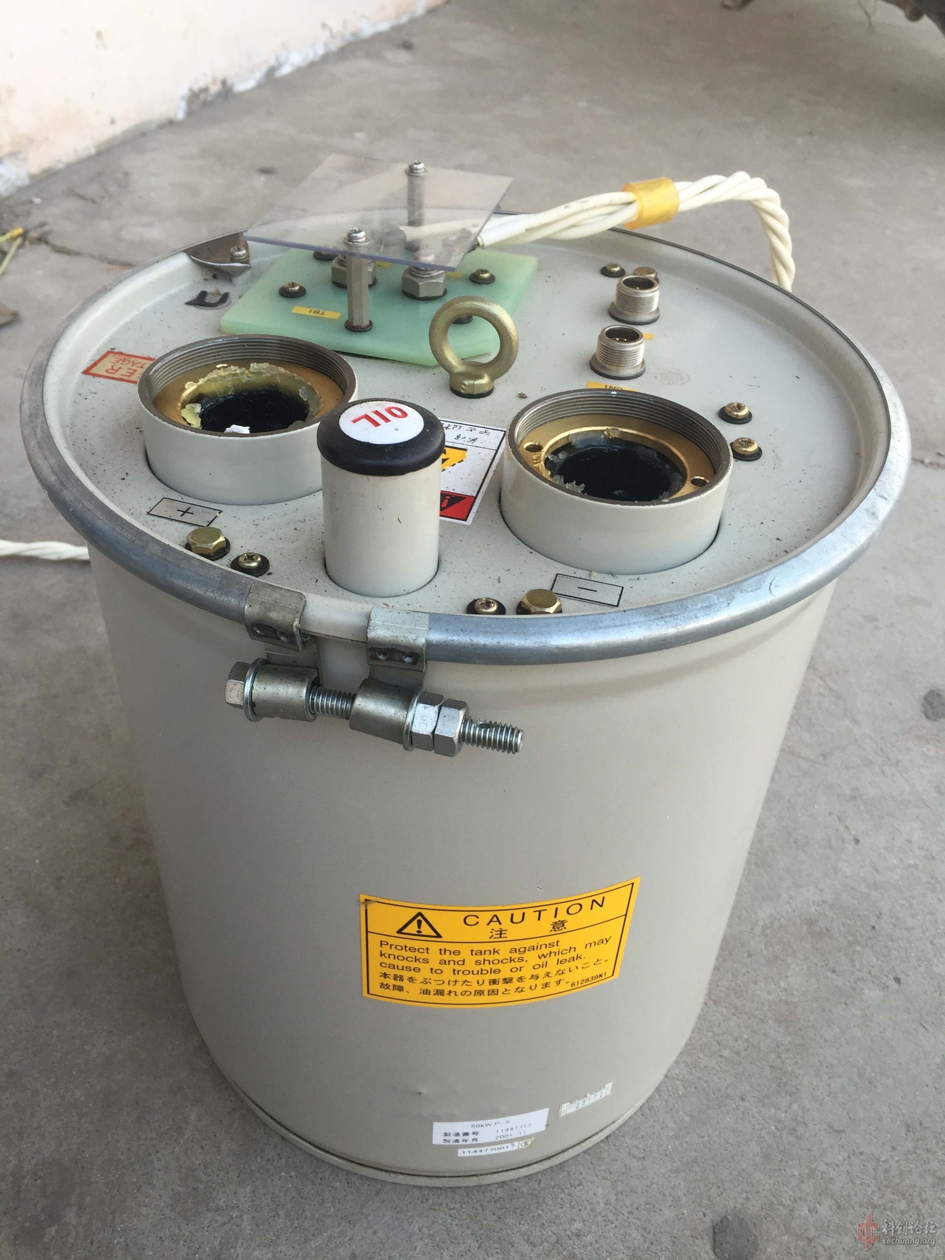

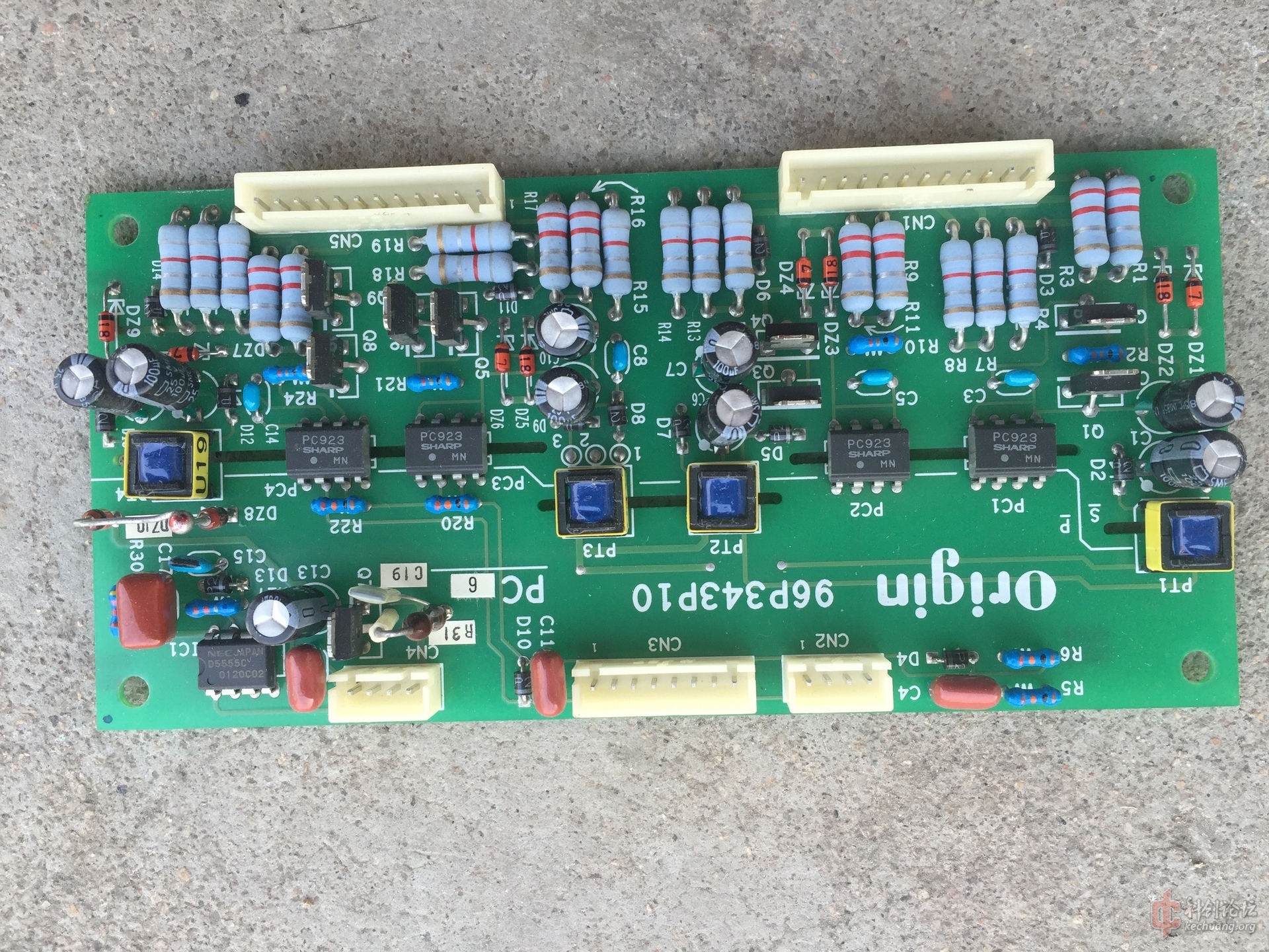

东芝X光机全桥逆变器,驱动底图的高压发生器,功率50kw,采用光耦隔离驱动方式。
