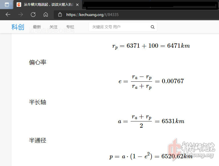

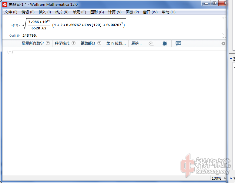

楼主,我经过反复计算,认为您给出的求关机点速度的公式或者u的数值(3.986×10^14)其中一个或两个有问题!我将您的计算范例中的数据带入后,来来回回算了十来遍,与范例您的答案相差太大。后来用Wolfram Mathematica 12再算一遍,还是有很大误差。还有,您给出的求关机点速度的公式为何凭空多一半个括号?我怀疑里面有东西缺失。网络上未能检索到相关资料,所以我特此向您求教,如果是我的计算出现失误麻烦指出一下,我好好反省一下。谢谢!各位创友如有知道的也请不吝赐教,谢谢!上图:
Wolfram Mathematica 12计算结果:
数据用的全是您的,我自己也算了一下,都一样。
公式的问题:
